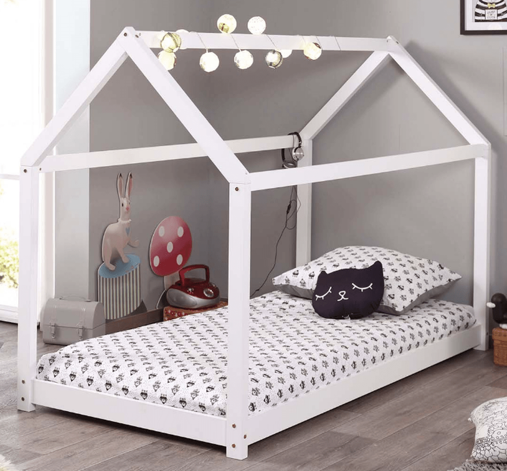

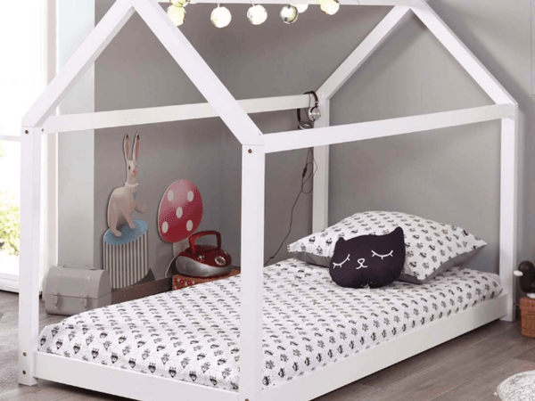

Je me pose une question de gros débutant. Je voudrais concevoir le lit jeune enfant de ma fille, comme dans les images liées.
Et là je trouve sur le bon coin, une vente de bois de déstockage d'une scierie. Et je me demande si c'est raisonnable d'utiliser du douglas pour un lit enfant. Elle va sauter dessus, le secouer, se balancer (tout le mal que je lui souhaite, qu'elle vive), je vais devoir poser mes grosses fesses dessus, ... mais du coup, du douglas, ça tiendra le coup ?

MathKR, tu t'inquietais surtout de la solidité, mais si tu emploies des section correctes, à fortiori en lamellé-collé comme tu sembles l'envisager, pas grand chose à craindre. Mais beaucoup plus des inconvénients qu'à cités Oak.
