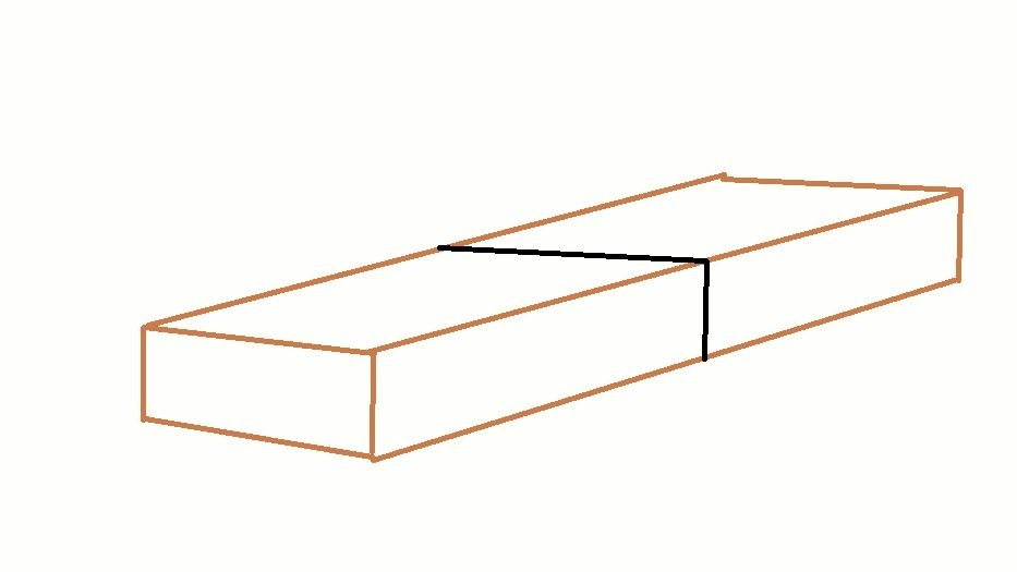

5
Bonsoir MathKR
Pour moi, faire 2 traits, c'est comme sur le schéma ci dessous.
Ensuite il faut bien observer sa scie : l'avoyage fait qu'une dent sur deux mange à droite ou à gauche. C'est cette ligne qu'il faut prendre comme repère sur la scie. Et scier à côté du trait, du côté de la chute.
D'abord sur le dessus en s'aidant du pousse comme guide (au fond ou au début suivant si c'est une scie occidentale ou japonaise) et ensuite tu suis le trait qui descend.
Je te rassure personne n'est( droit du premier coup, il faut de l'entrainement.
