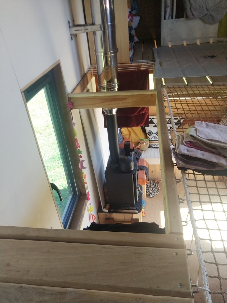

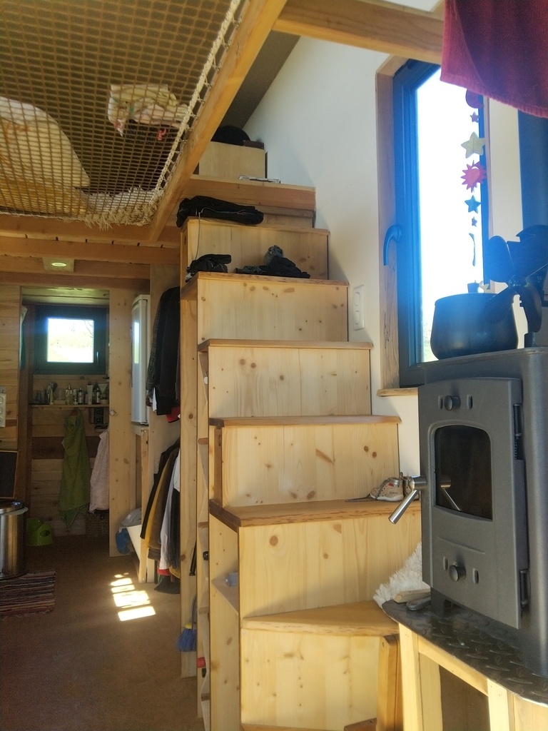

J'en appelle à votre imagination et votre savoir faire. Je recherche un moyen de faire un garde corps éphémère pour ma tiny house, et plus précisément dans la mezzanine pour éviter la chute de la petite dans l'escalier.
Je pensais me servir du solivage comme base de fixation mais j'aimerais ne pas faire de trous, d'où ma recherche d'un système éphémère.
Merci d'avance.

pour du provisoire j'utiliserai un filet attaché à la poutre du haut
Je me faisais exactement la même réflexion. Un filet.
Symon
Oui de ce côté là ok mais pour le dessus de la solive pour éviter qu'elle chute du filet dans l'escalier ?
Zaina
Relier le filet horizontal avec un autre fixé à la verticale ?
regarde du coté du système de pieds de table Floyd, c'est des pinces à vis, ça doit pouvoir se faire soi-même, selon ton matos.
JPLegno
Un garde corps avec des poteaux dont le bas forme un enfourchement, celui-ci étant plus long que la hauteur de la poutre pour pouvoir serrer la poutre par boulonnage au dessous du niveau de la poutre?
L’enfourchement peut être fait avec des fer plats.
Mais pourquoi éphémère si je puis me permettre ?
Symon
Merci JPLegno ! Pas bête oui
Parce après ma fille elle va grandir et on en aura plus l'utilité :). L'espace aussi petit soit il est important dans une tiny.
