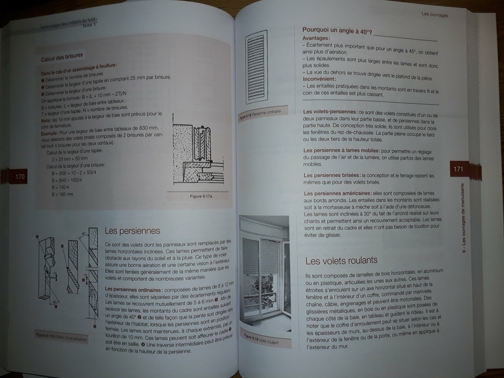

Ah, j'oubliais, j'ai la réponse du Manuel à la question n°7 :
Gismoxr
Quel est ce grimoire ?
Un des 3 tomes, je ne sais plus lequel...
lairdubois.fr/...étiers du bois"
