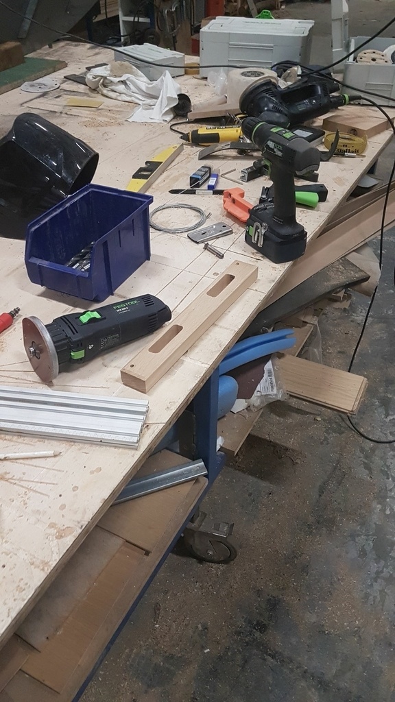

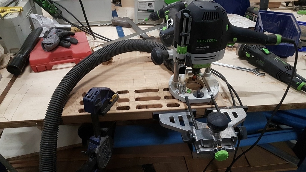

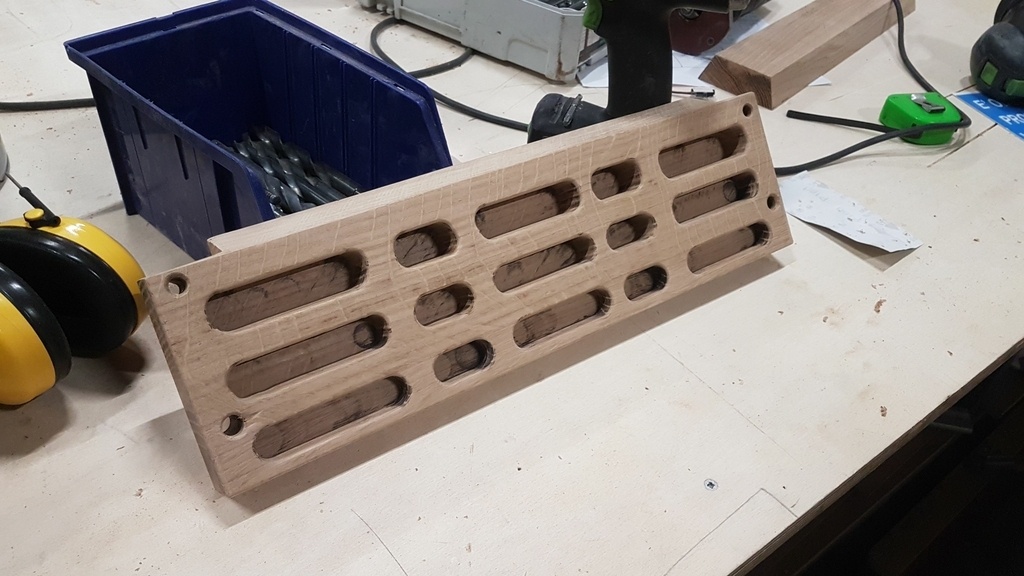

Je me permets de vous écrire pour vous demander la différence qu'il y a entre le chêne et le bois de tulipier Nord Américain.
J'ai commencé à fabriquer une poutre d'escalade avec une chute de
chêne (c'était le première fois que j'utilisais une défonceuse, J'espère que c'est assez propre). Mais je ne sais si c'est un bon choix. Je voulais vous demander quel bois choisir, je voulais copier sur la Beastmaker 2000 qui utilise du bois de tulipier.
J'aide un ami en menuiserie depuis peu et je peux avoir des chutes de chêne ainsi que d'autres bois. Pouvez-vous me conseiller un bois costaud et qui vieillit bien avec le temps pour faire ce genre de poutre.

Ps: j'ai mis 3 photos de deux poutres que j'ai fabriqué.

Je ne retrouve plus la recette du vernis pour la finition, recette permettant de maintenir l’adhérence avec le temps. Un truc du genre vernis + sucre devrait faire l'affaire. C'est utilisé pour les planches de surf artisanales il me semble.
Car avec le temps et surtout le contact répété avec les doigts, ton bois va se patiner, est cela va devenir glissant je pense. Dans mon club, on décape toutes les prises résine tous les ans, au décapeur à haute pression d'eau.
