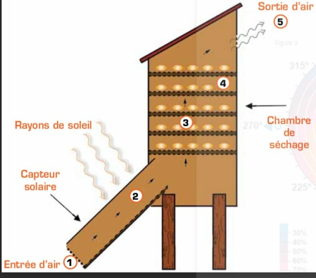

Je projette de réaliser un séchoir solaire devant permettre de sécher fruits, plantes ,... et me pose les questions suivantes :
A- Essence de bois
1- Produit Naturel (Je ne souhaite pas utiliser de produits dérivés de l'industrie en raison des colles non naturelles)
2- Résistance aux intempéries & insectes
3- Stabilité dimensionnelles. (variation dimensionnelle bois en fonction de l'hygrométrie) je n'ai pas trouvé de tableau me permettant de faire un comparatif. Si quelqu'un a un lien a me transmettre je suis preneur.
B- Produits de finition
1- Tanin (quel produit "naturel où sans émanations nocives" pour bloquer le tanin)
2- Traitement (quel produit de finition ?)
Concernant l'essence j'ai dans l'idée d'utiliser du châtaignier si le centre de formation me permet d'en commander. Le chêne est a exclure en terme de coût. Les résineux seraient peut être également une solution (douglas ou mélèze).
Je rajoute en image un croquis permettant de comprendre le fonctionnement d'un séchoir solaire. Pour ma part il va falloir que j'augmente la difficulté en diversifiant les types d'assemblages (bâti, tiroirs, porte d'accès,....) l'idée étant de mettre en valeur des techniques vues tout au long de la formation.
Dans l'attente de vos retours et vous en remerciant par avance, cordialement Fabrice

Je ne répond pas à la question (bien que perso je prendrais un douglas ou mélèze sans finition ou juste huilé en face extérieures) mais si tu veux complexifier un peu pour mettre en valeur des solutions techniques, tu peux envisager :
1) La possibilité de régler l'angle entre le capteur solaire et le séchoir pour une orientation optimal par rapport au soleil
2) La possibilité de permettre à l'ensemble de tourner sur lui-même (pied central ?) toujours pour s'ajuster à la course du soleil.
Attention au capteur solaire, il faudra protéger les faces internes, les températures peuvent grimper très fort. attention aussi aux colles si tu en utilises à ce endroit. Prévoir aussi un réglage entre le capteur et la chambre pour ne pas tout cramer, surtout que selon ce que tu sèches, la température n'est pas toujours la même.
chez les ricains peut être pour des idées ! 😉
google.com/sea...=y1BqRRf5OxaM-M
a base de charpente de puits aussi !
google.com/sea...=1903&hl=fr

J ai aussi réfléchi au séchoir solaire.
Pour moi il est nécessaire de faire des panneaux isolés que tu assembles entre eux et non juste des panneaux de bois en simples assemblages style rainure-languette.
Les essences que j ai retenu sont du résineux coté intérieur et du châtaigner en extérieur
pas besoins de le traiter et il éloigne les araignées !!
isolant du biofibre ou équivalant.
je te conseille de regarder le séchoir solaire de chemindefaire.fr
bonne lecture et bon courage !!
