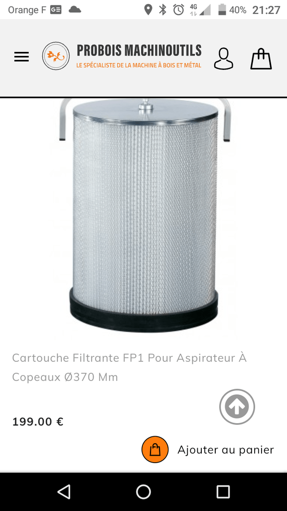

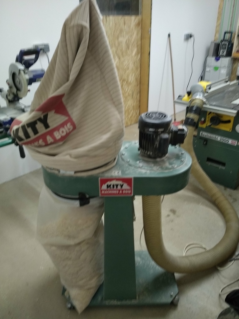

Es-ce que je peux adapter une cartouche filtrante de ce type
sur mon aspirateur Kity ?probois-machin...r-a-copeau.html
Merci d'avance pour vos réponses.
Bonne soirée...

Pas de soucis pour un retour, mais a 200€ la cartouche je veux être sur
Bonsoir
Il te faut juste trouver une cartouche dont le diamètre est compatible avec ton aspirateur.
Je ne vois pas pourquoi tu ne pourrais pas l'adapter.
Remi88
Merci glaude !
Je vais regarder ça de plus près.
benjams
Tant que tu n'introduis pas trop de pertes de charges, ca devrait le faire... a voir avec la puissance de l'aspirateur
