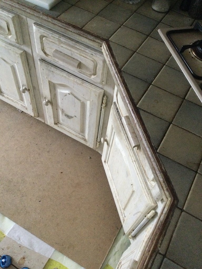

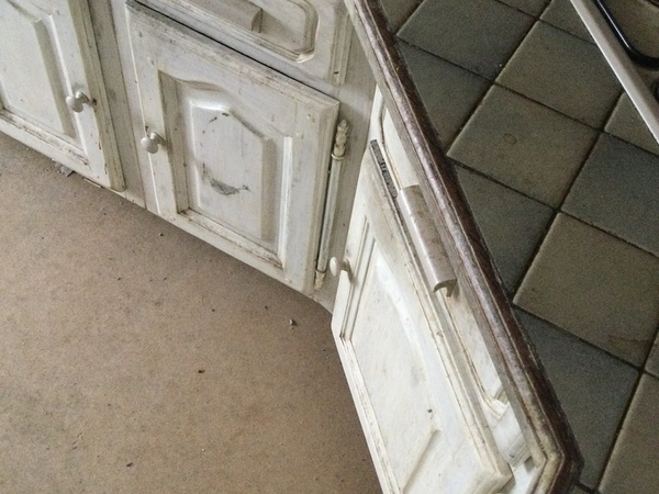

Bonjour à tous
Je suis assez novice en bois, mais plutôt bon bricoleur.
Cela fait plusieurs mois que je recherche du plan de travail pour la rénovation de ma cuisine.
C est un plan de travail en L.
Après avoir chercher en gsb, boutique spécialisé, que ce soit en stratifié ou en bois brut. Cela dépasse mon budget.
Car impossible de faire du standard car le raccord des plans n est pas à 90 mais en pans coupe. Voir photo.

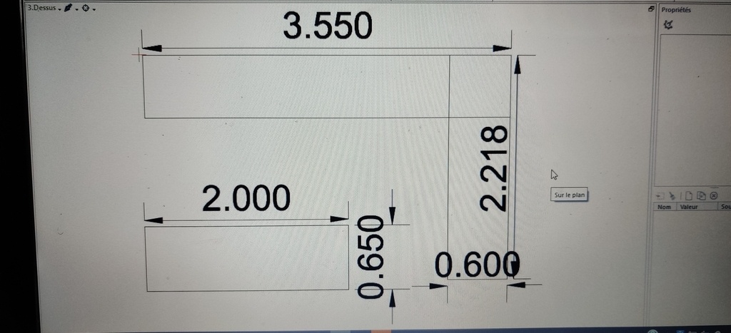

Dorian089
Voici pour les dimensions, rapide.
Sans oublier que mon angle n est pas comme sur le dessin mais comme sur ma première photo.
Cote budget pas plus de 600.
Niveau outil je peux m en faire prêter.
