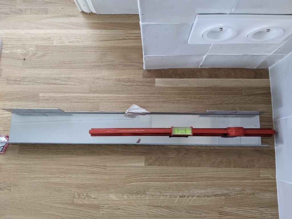

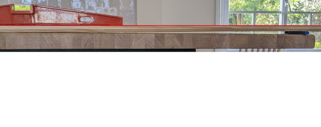

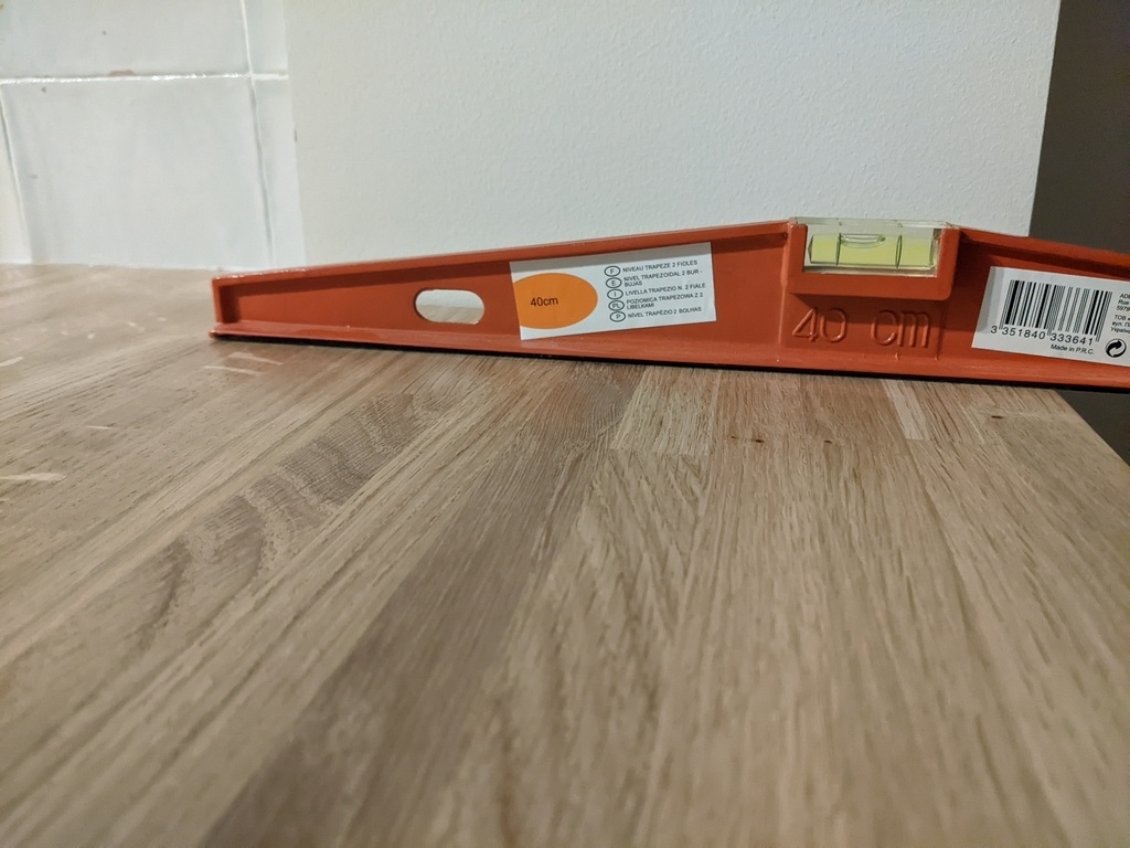

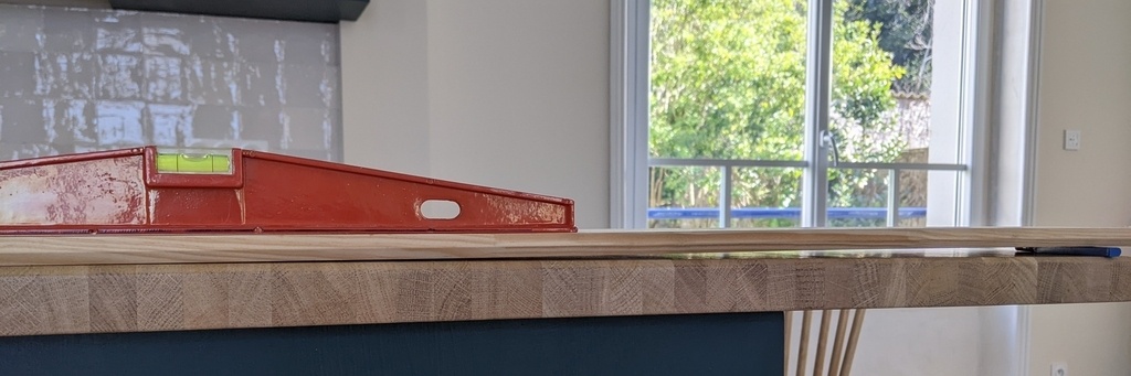

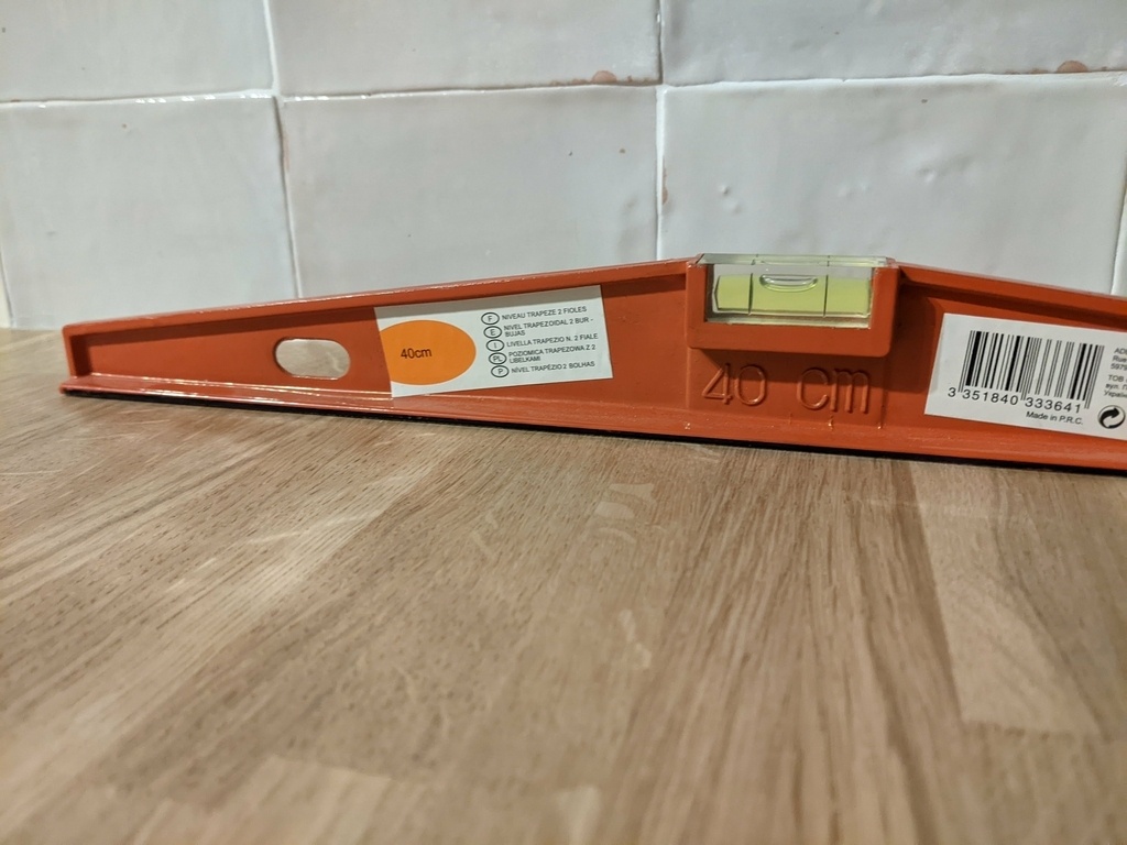

Pour avoir une bulle qui touche le trait comme ça, c'est la pose qu'il faut questionner. Sinon c'est que la planche est très clairement bombée quelque part, pas de 3mm sur 86cm seulement
woodywod
Merci beaucoup pour vos réponses.
La photo que je voulais uploader est trop volumineuse mais lorsque l'on décale le niveau un peu plus à gauche (au niveau de la crédence que l'on aperçoit sur ma première photo), là où le plan repose sur les meubles, la bulle est parfaitement centrée.
woodywod Ah, alors c'est le plan choisi par votre poseur qui est en cause. Pour redresser 32 mm de chêne en lamellé ça va être costaud.
Folgansky
Avec une règle de 1m, la courbe apparaitrait d'elle-même.
Folgansky

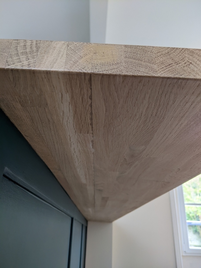

Oak Des traces de pâte à bois pour un simple collage me parait bizarre.
Les coulures de colle laissent penser que le séchage a été fait à la "verticale". Je serais à moitié étonné que le serrage ait été contrarié par la gravité ce qui pourrait expliquer que l'ensemble ne soit pas plan

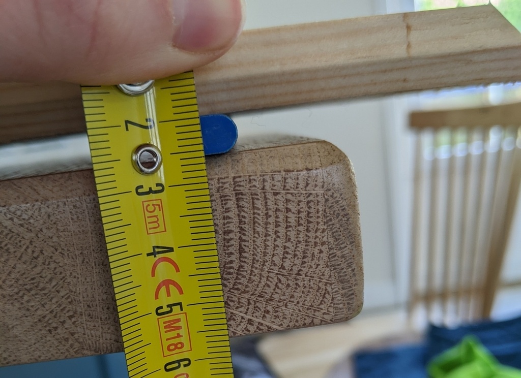

Au final j'ai essayé d'analyser un peu mieux la situation, en vérifiant notamment l'autre extrémité du plan de travail ainsi que d'autres endroits dans la cuisine.
J'ai vraiment utilisé les moyens du bord mais j'arrive à un décalage de 5/6 mm à deux endroits différents.
Le cuisiniste fait la sourde oreille et reste sur son idée d'équerres.
Pensez-vous que ces défauts soient suffisants pour être qualifiés de malfaçons par un expert ?
woodywod Au vu des photos, on a l'impression que la pente commence bien avant le débord.
C'est sans doute l'ensemble du plateau qui n'est pas d'aplomb.
A noter quand même que votre règle est flexible, et ploie sous le poids du niveau... Cela accentue l'écart sur le bord...
A noter également que 5 mm sur 830 mm, cela fait seulement 0,3°...
Il suffirait sans doute de démonter le plateau et de le caller de manière à tout remettre à l'horizontale.
Ou de recaller l'ensemble du meuble.

Concernant ma "règle" (une fois encore,j'ai fait avec ce que j'avais sous la main), je ne suis pas sûre qu'elle soit si fléchie que ça.

woodywod Ben si, justement...
Faut pas prendre ce que vous avez "sous la main", car vous n'avancerez pas. Commencez par prendre une vraie règle, un profilé alu bien droit, quelque chose qui tient la route et qui vous permette de bien comprendre le problème (si le plateau est bombé sur un coté, la règle va se balancer, s'il est en pente sur toute la profondeur, la règle ne va pas bouger, mais elle sera en pente, etc).
De plus, vérifiez que votre niveau est bon. Faite une mesure, puis retournez le, pour confirmer que vous avez la même chose.
