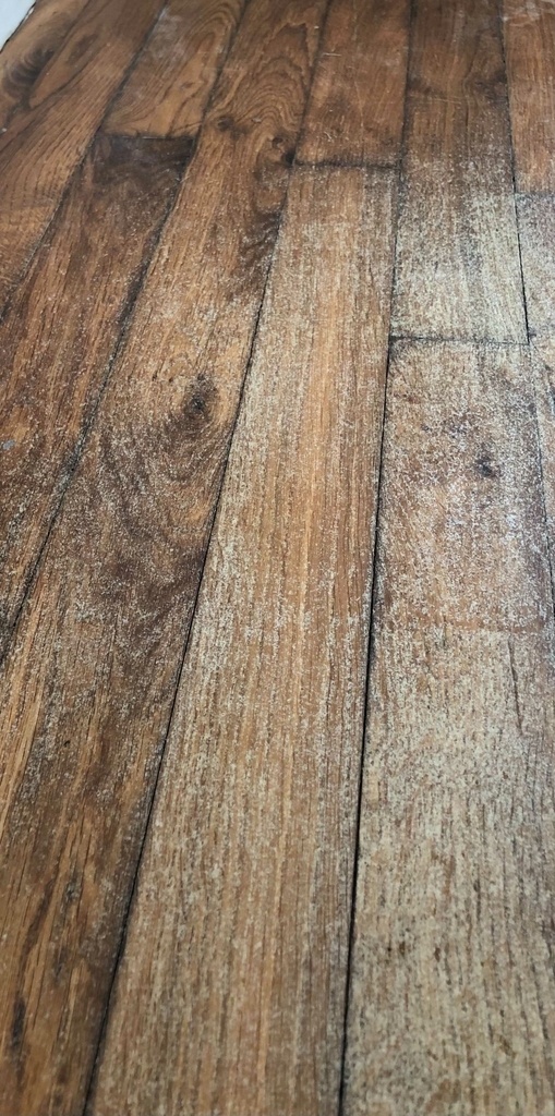

sur le parquet de mon appartement une grande tâche grise à laquelle je n'avais pas fait attention (voir image jointe).
Cette tâche est très localisée et n'apparaît qu'a cet unique endroit.
Elle prend toute la latte à droite de la photo et s'étend sur la latte à côté.
Sauriez vous m'en indiquer la provenance ? Est-ce du parasitaire ?
merci à vous
si le bois change de couleur c'est qu'il y a une attaque , votre parquet a du être vernis et l humidité a favorisé un développement d 'un champignon ou similaire faire un sondage , ou mesuré le degré hygrométrique a plusieurs endroits de votre parquet pour voir si il y a une élévation au niveau de la tache

A l'image c'est pas très parlant, on ne se rends pas compte de si le bois à changé de texture et de corps.
Est-ce que cela sonne différemment quand tu toc dessus ?
Ton parquet semble teinté, un frotte Répétitif aurait pu abraser à ce point ?
C'est venu petit à petit ?
Bref, plein de questions 😛

Le bois semble légèrement creusé à l'endroit des tâches grises.
Cela ne sonne pas différemment si je toc dessus.
C'est aussi ce que je me suis dit pour le frottement, mais rien ne frotte dessus de manière répétitive...
C'est venu petit à petit en effet.
Je pense qu'Etienne à raison, sonder est la meilleure chose à faire. Dessous c'est quoi ?

Pas de fuite dessus/dessous?
Un tapis posé dans le passé ?
Pas de champignon ou de moisissure apparente?
PetitMouton
Pas de fuite dessus (j'irais vérifier en dessous très juste)
Il y a un tapis de sol posé juste à côté mais qui à déjà du être sur la zone et avoir glissé au fil du temps en effet.
Pas de champignon/moisissure.
les parasites qui font changer le bois de couleur sont a l'
intérieur du bois
gratter sur 2 cm carré pour voir si la décoloration est profonde ou superficielle
les parasite , champignon ou bactérie sont dans le bois
en restauration on appelle cela une fenêtre, cela consiste a gratter le bois sur 2 cm carré pour voir si le bois a simplement changé de couleur en surface ou en profondeur et tenez nous au courant de votre recherche
