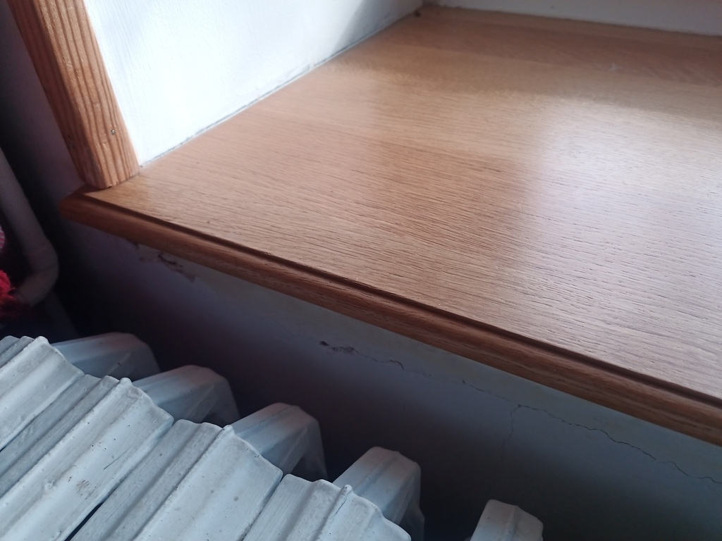

Bonjour, j'ai des tablettes de fenêtres en chêne à faire en épaisseur 20mm, avez vous des astuces pour qu'elle reste bien plane après la pose (cintrage).
Carolobois
Trait de scie sur le contre parement histoire de lâcher les tensions et orientation comme il est dis plus haut.
Ce qui est dit plus haut est juste, il faut ajouter: Le même traitement dessus dessous.
les mêmes que pour un autre panneau tel qu'une table.
l'orientation de tes planches dans leur assemblage et dans la mesure du possible je ne fixe que sur un seul coté (longueur) afin de laissait jouer.
