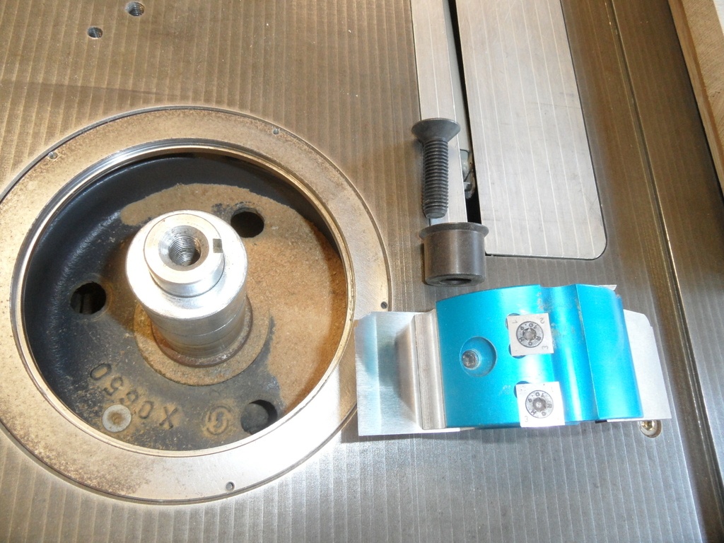

Je dispose d'un porte-outil ZAK avec fers à plate-bande. Afin d'augmenter la largeur possible de la palte-bande, j'ai acheté un manchon bout d'arbre. Je ne suis toutefois pas sûr de sa bonne utilisation sur ma machine (Robland X31 / LX-310).
Pour ce faire, je remplis l'arbre de bagues jusqu'à environ la moitié de la hauteur du porte-outil; l'autre moitié étant prise pas le manchon. Le serrage à l'air efficace, mais avoir un porte-outil qui sort ainsi de plusieurs centimètres de l'axe ne m'inspire guère confiance. Mes craintes sont-elles fondées ?

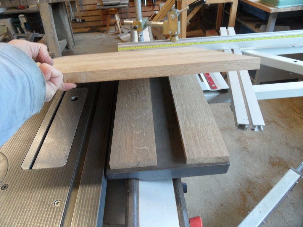

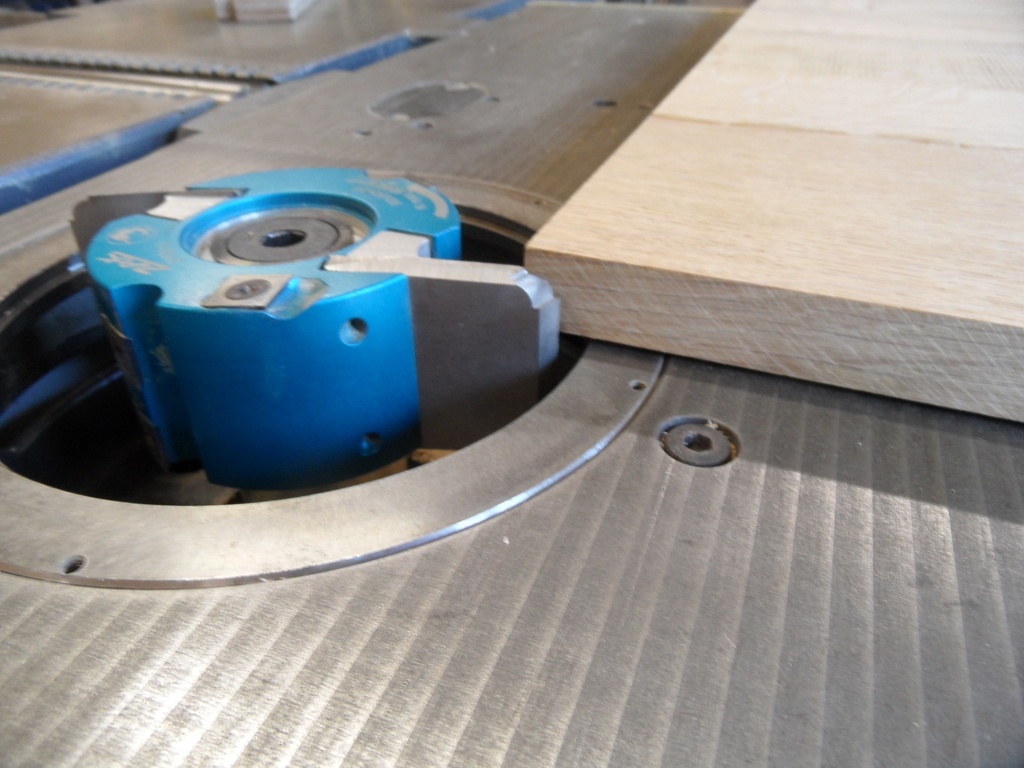

Par ailleurs, en descendant au maximum l'outil, vu que le porte-outil dépasse de l'axe, le dessus du fer est environ 2 cm plus haut que la table de toupie, soit bien trop haut que pour pouvoir faire des plate-bandes de chaque côté de mon panneau. Dès lors, est-il envisageable d'utiliser la table du charriot et y fixer des cales d'épaisseur pour réhausser le panneau (je n'ai pas la contre-table à tenonner) ? Trop de vibrations risquerait-elles de gâcher le travail ?

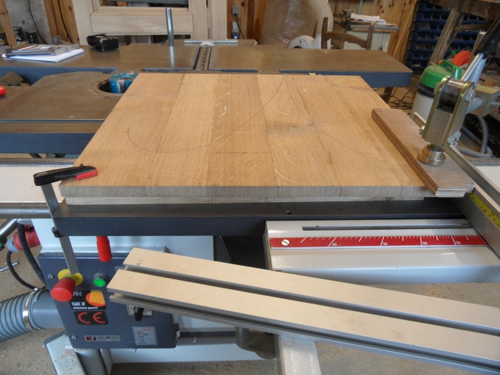

Pour surélever la table, j’utilise une surtable (panneau en cp) fixée au chariot. Et ça permet de fixer des accessoires facilement.
Édit : la surtable doit être d’une seule pièce. Elle peut être plus large que le chariot pour soutenir les pièces à usiner au plus prêt de l’outil.
Olistan

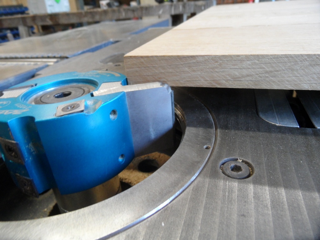

Merci EstOuest ! J'ai testé ce matin avec un panneau multipli boulonné directement sur le charriot. Cela fait en effet le travail.
Olistan
Merci Boisenformes ! C'est en effet l'option que j'ai testée
