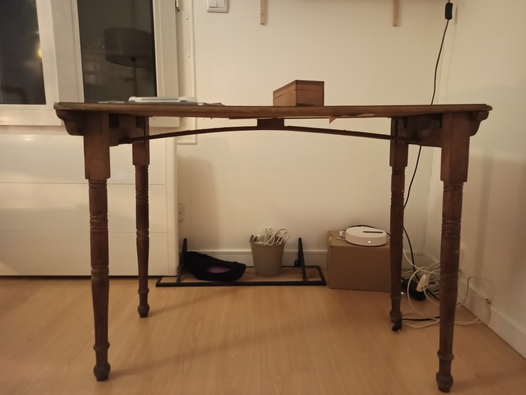

Bonjour à toutes et à tous 🌳

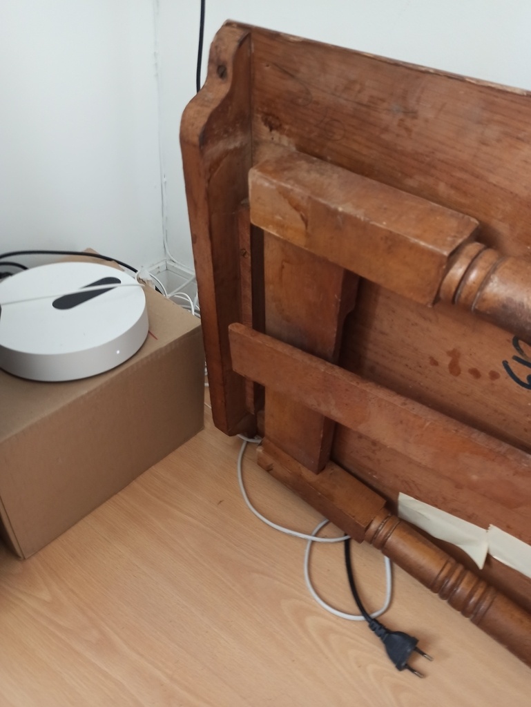

J'essaye de réaliser un petit Bureau avec des pieds pliables. Les pieds tiennent seulement avec des gonds. Quand les pieds sont depliés il y a une latte en tension qui joue le rôle de renfort qui va de chaque côté du bureau (pas facile à expliquer, je mets des photos du Bureau originel que je refais).
Du coup je ne sais pas quel bois utiliser pour faire ce renfort / cette latte du milieu (je ne suis pas sûr de comment cela s'appelle).
Vous connaissez un bois qui fait preuve d'un peu de souplesse ?
Merci pour votre aide :)
Paul
