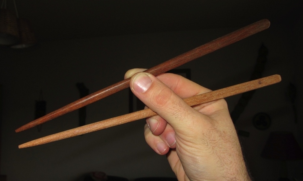

tarpan
J'ai fait une paire de baguettes en cumaru (photo en finition brut de ponçage puis polie) en approchant la forme au rabot (merdique 1er prix de brico machin) puis fini à la râpe et abrasif à la main (on pourrait aussi finir l'ébauche à l'abrasif en rotation genre lapidaire ou ponceuse rotative posée en stationnaire)
Ça se fait très bien, après faut pas vouloir obtenir un résultat "industriel" 100% identique d'une pièce à l'autre.
Pour ça faut se faire un gabarit mais pour seulement 3 paires tu passeras plus de temps sur le gabarit qu'à les faire "à main levée" ;)
