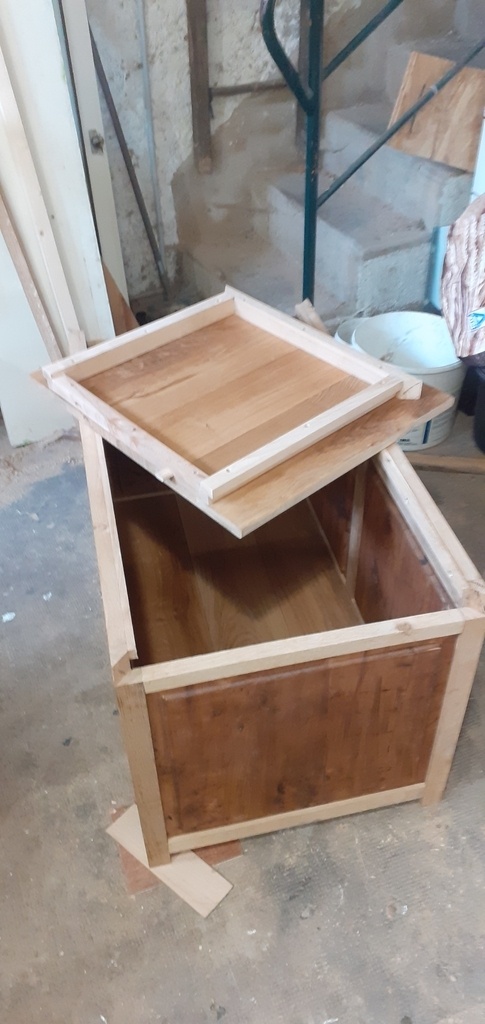

Je suis sur un projet de table basse faisant coffre à alcool (pas à pas a venir). Sur le dessus, le plateau en deux parties doit glisser pour donner accès aux bouteilles sans tout mettre par terre (translation et non rotation du plateau).
J'ai donc prévu la réservation pour des glissières à billes. Le problème c'est que je n'ai prévu que 3cm de haut alors qu'il faudrait 4cm pour que ça passe...
Du coup je me dis qu'on doit pouvoir faire des glissières sorties totales en bois. Est-ce que quelqu'un a déjà fait ça et comment?

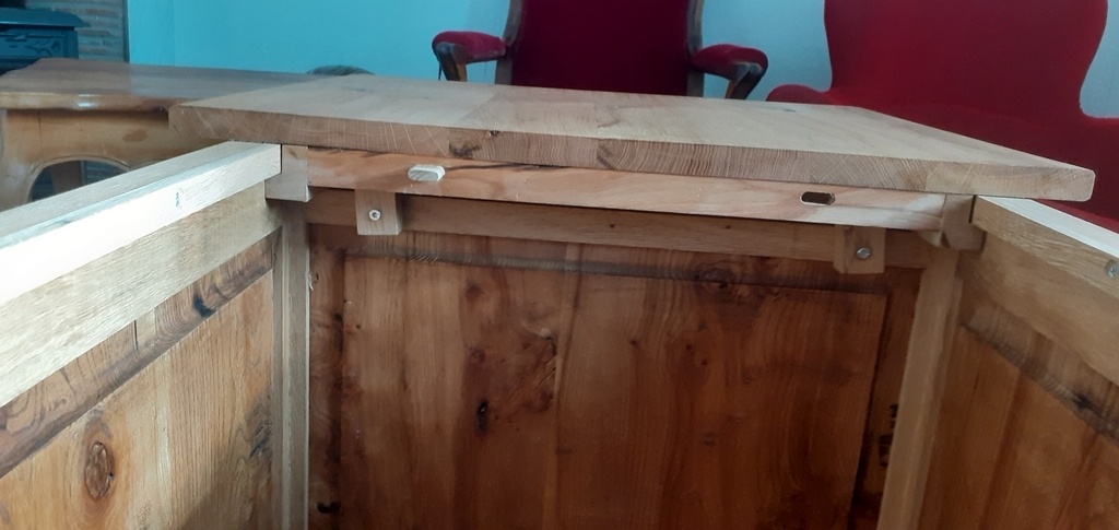

Merci à tous pour vos réponses ! Au final, j'ai fait des glissières bois classiques ca ne supportera pas 50kg, mais ce n'est pas ce qu'on leur demande. Et puis c'est suffisant pour récupérer les bouteilles.
Xxxazerty
Parfait si tu as trouvé une solution à te convenir 👍
Je remarque tout de meme qu'il ne s'agit oas là de "sortie totale"... Même si on en est pas loin.
Pour faciliter le glissement et en conséquence, limiter l'usure, et au total ameliorer la tenue dans le temps, n'oublie pas de mettre de la paraffine sur les parties en contact.😉
MOWD
C'est fait avec de la cire de bougie chauffe plats. Mais je ne L'ouvre pas tous les jours non plus...
La sortie totale était réalisable avec la solution proposée par Boris, mais le ratio utilité/temps de travail passé était trop faible. Règle des 80/20 appliquée!

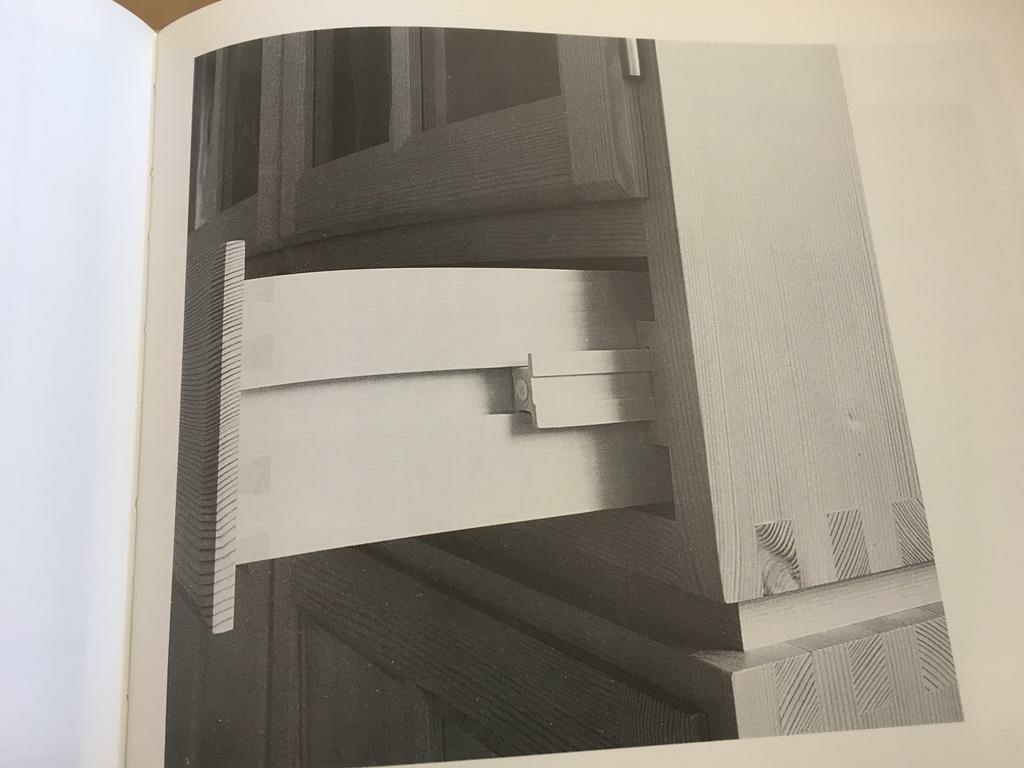

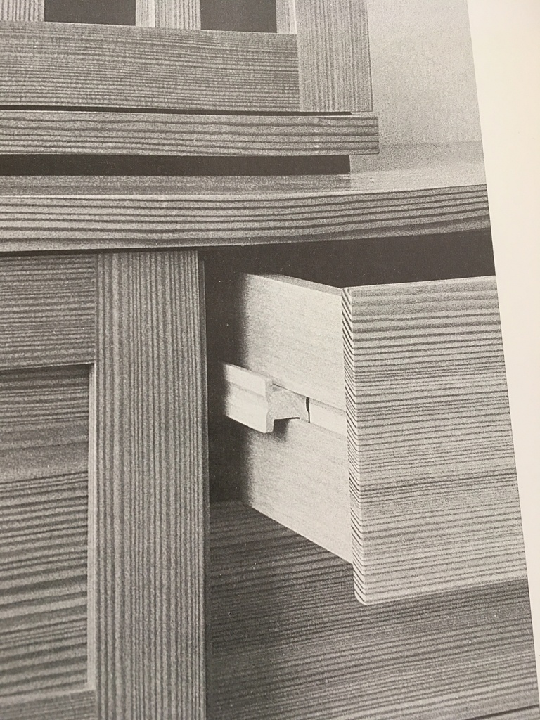

La solution de Franz KARG peut peut-être t’inspirer :
Vu dans :
MOWD
Merci Boris Beaulant . En effet, ça pourrait convenir. Limite avec fraises à queues d'aronde pour que ça soit plus sympa. Je vais regarder ça. Le plus gros problème va être la hauteur. Je me rends compte que 3cm ça fait pas beaucoup...
