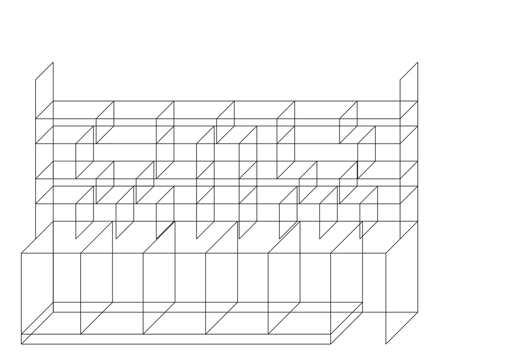

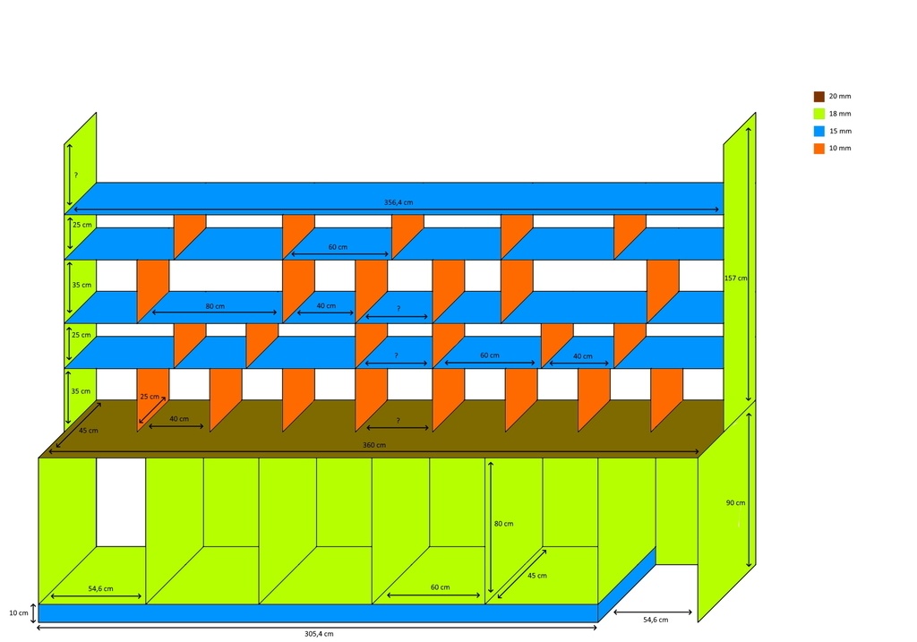

J'ai commencé à faire un plan pour me donner une idée des planches dont j'aurais besoin. (Désolé mais je l'ai fait sous Paint.net n'ayant pas de logiciel 3D). Je pense mettre des portes de placard sur les 4 caisses du milieu (celles de 60cm). Sous le meuble, je pensais à des tasseaux de 10x10cm pour faire office de pieds. Je n'ai pas mis de planche toute en haut du meuble car je voudrais que les planches de côté rejoignent le plafond.
C'est maintenant que ça devient compliqué pour moi. J'ai essayé de trouver des épaisseurs de planches pour les différentes parties mais je suis sûr que je me trompe... Je n'ai aucune idée de ce qu'il faut pour que mon meuble tienne la route et ne s'effondre pas.

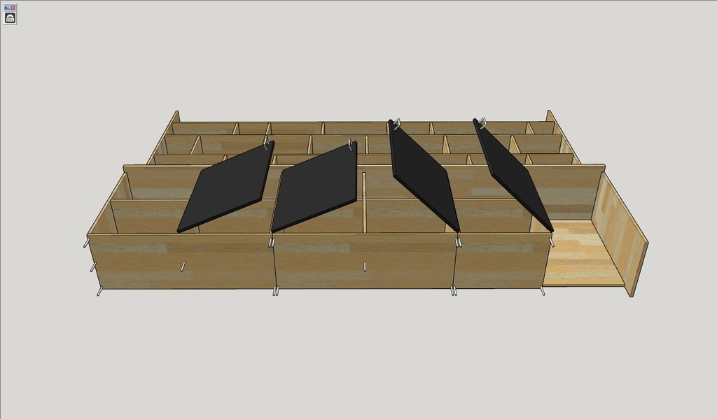

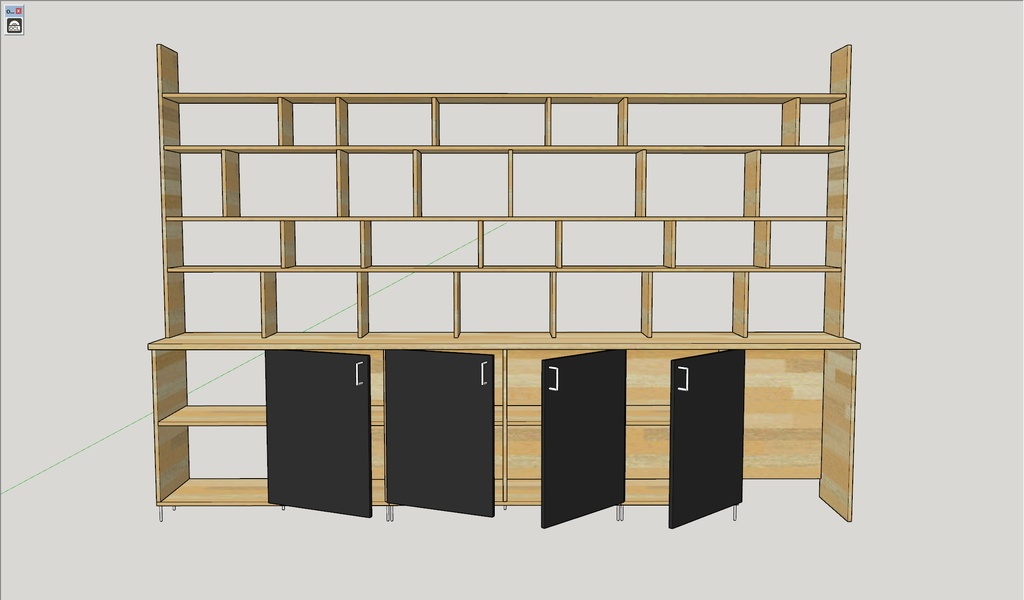

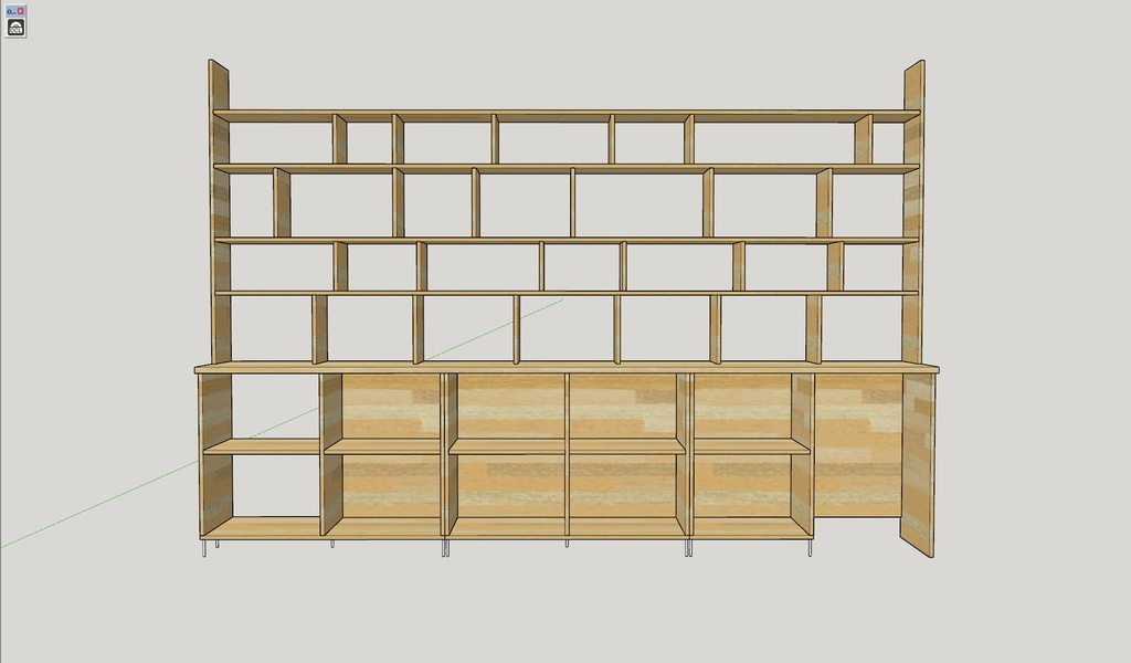

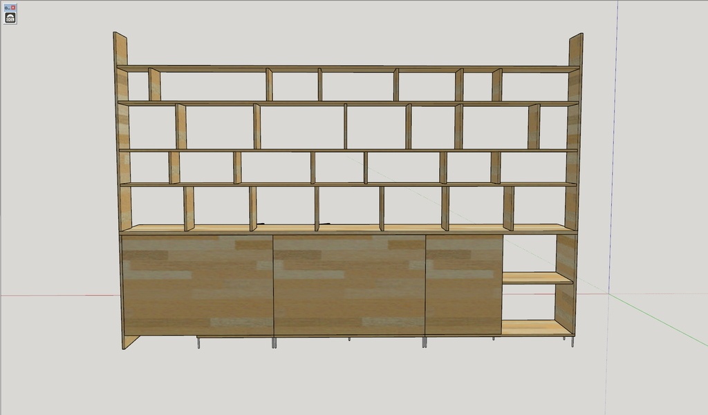

Après vos recommandations et petits conseils je suis allé farfouiner à droite et à gauche pour m'inspirer un peu.
J'ai regardé quelques tutos pour maitriser SketchUp et voila le résultat.
Joff
J'ai choisis de faire tout en planche de 20mm, sauf le dessus du buffet que j'ai choisis en 30mm.
Exit les étagères symétriques et bonjour le chaos ! Ca fait plus moderne je trouve. J'ai volontairement laissé celles de la base symétrique pour que ce soit plus solide.
Comme vous m'aviez recommandé, j'ai mis un fond solide pour qu'il puisse supporter le poids des étagères et j'ai également séparé le buffet en 3 caissons pour pouvoir régler les problèmes niveau.
J'espere que j'ai tout bon :) .

Ton plan semble pas mal parti, quelques questions :
-les planches horizontales seraient-elles d’un seul tenant ? 3,6m c’est long et difficile à manipuler, à transporter, si jamais tu en trouves. Sinon, il faut prévoir leur raccordement si elles sont en plusieurs morceaux.
-Y a t-il une raison particulière pour que ton caisson à droite n‘ait pas un plancher ? Le panneau en bout sera t-il fixé au mur ? Parce qu‘il y a un risque d’arrachement s’il n’est fixé qu’au plateau supérieur.
-Pour les porte, je les aurais vu s’ouvrir plutôt l’une vers l’autre par paires. c‘est plus pratique à l’usage quand on se trompe de placard...
-Comment serait fixé ton fond ? Habituellement ce sont des panneaux qui sont fixés sur l’intérieur des caissons, pas sur les chants de l’arrière de la structure.
Bonne continuation en attendant d’autres réponses peut-être...

Alors pour ma part, ton projet ne parait pas impossible. Mais il faudra bien t'organiser.
Comme te le conseil JPLegno ci-dessus, je te conseil de passer un peu de temps
sur sketchup afin d'y créer ton projet. Cela te permettra d'avoir un plan précis et surtout, en utilisant le plug-in (gratuit) OpenCut List, de faire une listing précis de toutes tes pièces. D'autant plus utile si tu décides de faire débiter par un fournisseur tes panneaux, afin de gagner en temps et en précision.
Ensuite, je ne me compliquerai pas les choses avec plusieurs épaisseurs. Perso, je fais tout en 19mm et éventuellement, la partie "plan de travail" en plus épais pour donner du style.
Tes reprises de charges ont l'air bien faites. Tu ne devrais pas avoir de soucis de tablettes qui se déformes sous le poids.
Pour tes caissons, fais-les en 2 ou 3 parties. Plus simple à manipuler et à mettre en place. Tu auras, à mon avis, une reprise de niveau à faire par rapport au sol. En faisant plusieurs partie sur des petits vérins réglables, ce sera plus simple pour remettre tout à niveau. Et bien prendre les mesures et niveaux un peu partout pour être certains que ton meuble se présente bien.
Pour l'assemblage, si tu ne veux te simplifier la vie, je te conseil d'acheter une petit kit pour faire des perçages/assemblages par tourillons ou une lamelleuse. Tu trouves des kits (genre chez Wolfcraft) ou des machines (Triton) pour pas trop chère. Vu le nombre d'assemblage de tablettes que tu auras à faire, ça sera très rentable. Et à la rigueur, tu revends la machine à la fin de ton chantier. Mais tu gagneras un temps fou et pas mal de précision.

Sinon, je pense que pour plus de facilité, tu aurais intérêt à composer la partie basse en plusieurs caissons, montés sur des pieds-vérins réglables pour rattraper les irrégularités éventuelles du sol.
Je ne suis pas sûr qu’il soit très utile de varier autant les épaisseurs.
