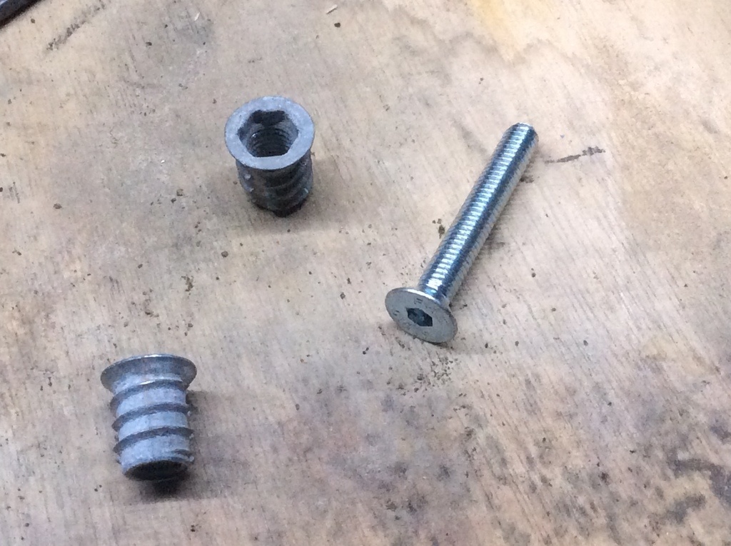

Pour assembler tes planches entre elles, tu peux utiliser le système des inserts. Pour la mise en place cela demande un minimum de précision. L’avantage c’est le fait que tu peux démonter et remonter autant de fois que tu veux. L’ideal est de percer le trou qui est traversé par la vis avec un millimètre de plus’que le diamètre de la vis.
Tu trouveras ces vis et écrous à visser chez les quincailler pro à des prix intéressant par rapport aux GSB. Ils vendent pour la plus part aux particuliers. J’ai acheter un sachet de 100 écrous en diamètre pour vis de 6 à 15€. Les vis je les prends chez un autre fournisseur qui n’est autre que mon voisin. Peut être sur internet tu peux trouver. Certaines quincailleries pro en vendent.

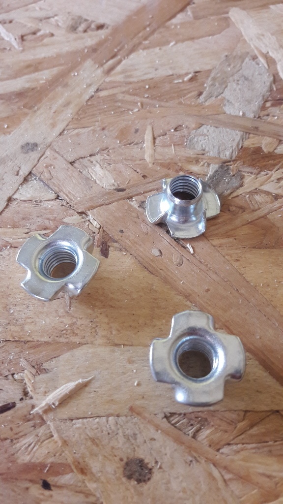

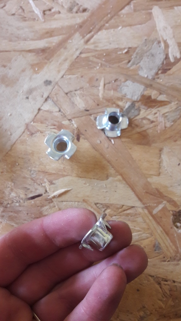

Dans cette optique j'ai de mon côté opté pour ces petites choses, sortes d'écrous qui seront intégrés dans le bois et qu'il semble falloir enfoncer au marteau après perçage au diamètre adéquat. Il y a des sortes de petites griffes qui viennent se ficher dans le support. Plusieurs diamètres existent.
Je ne les ai pas encore testé mais ce sera pour bientôt, on verra bien le rendu!

C’est un système où cette pièce se situe derrière la planche. La vis traverse les 2 morceaux de bois.

Attention ce type d’ecrou, contrairement a des inserts, s’installe du côté opposé de la vis pour que la traction ai tendance a rentrer les griffes dans le bois.

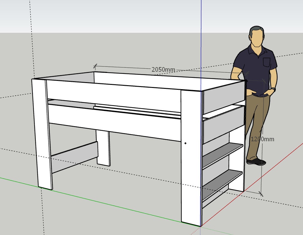

Le sommier sera posé sur des tasseaux vissé dans le cadre du lit.
Pour plus de précision, voici le plan :

Mais il faut en effet "trianguler". Comme une charpente, pour que les rectangles ne se déforment pas. Si c'est triangulé, par nature, cela ne bouge plus, même si les assemblages ne sont pas au top. Par exemple, un croisillon dans le plan horizontal, sous le sommier. Sur les cotés verticaux, les deux planches prévues suffisent à mon avis.

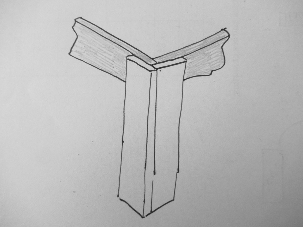

Ça me fait penser à des lits superposés que j'ai vu dans un gîte communal. Les lits étaient uniquement constitués de planches avec des assemblages vissés, ça m'a semblé assez costaud. Tu peux partir sur quelques chose comme ça, avec des pieds ayant une section de cornière:

A mon humble avis un assemblage vissé ne suffira pas pour ce type de structure. Un assemblage a vrai ou faux tenons serait ideal. Si tu n’as pas la capicite pour cet assemblage il faudra au minimum visser mais aussi coller. Mais malgré cela il faudra bien réfléchir aux reprises d’efforts et contreventements car ce type de structure ne demande qu’a bouger surtout avec un enfant plus ou moins agité dedans 😉

J'aimerais ne pas avoir à coller pour pouvoir remonter en cas de déménagement.
Pour les tenons tu les verrais entre les planches qui font le cadre du lit ?
Pour la rigidité de l'ensemble, c'est pour ça que j'ai rajouté une planche d'un côté et prévu des étagères de l'autre.
Je me suis inspiré du lit que j'avais quand j'étais enfant et dans mes souvenirs il n'était ni collé ni avec des tenons...

Pour rigidifier, il faut surtout éviter que les "cadres rectangulaires" ne se déforment par effet parallélogramme: contreventer. Je n'ai pas l'impression que l'étagère ne soit utile pour ça.
