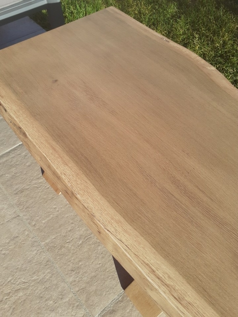

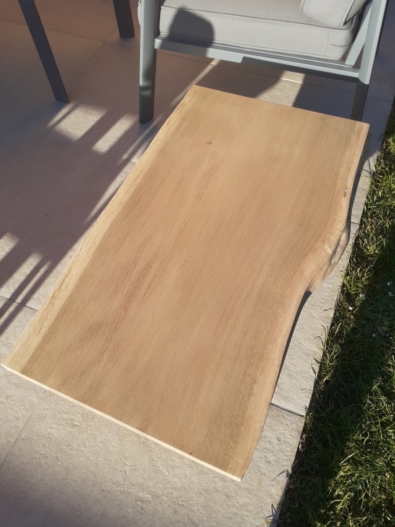

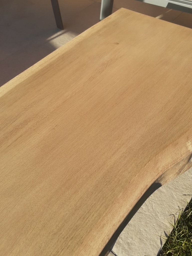

RomainDosser
Mon père m’a envoyé ça comme photo malheureusement on ne voit pas vraiment, sur les photos on pense que la table est resté claire..
En fait la table devient un peu sombre limite verdâtre par endroit !
