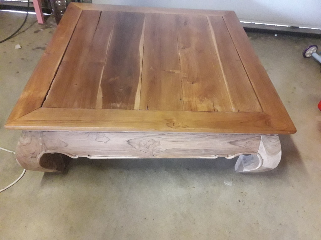

Je suis entrain de refaire une table opium.
J'ai poncé la table entièrement. A la main, principalement, car il y a énormément de courbes.
J'ai acheté un vernis """"incolore """.
Et la c'est le drame. La partie vernis a énormément teinté. Ce dernier sera sec dans 8h. J'espère que la teinte va s'éclaircir.
Je n'ai vernis que le plateau. Le bas est brut de poncage
A votre avis?
Avez vous une autre solution pour une finition sans teinte ?

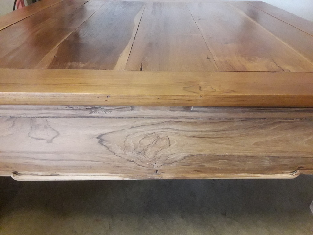

La dernière photo est après séchage.
Je vais ressortir la ponceuse et la cale à poncer 😡

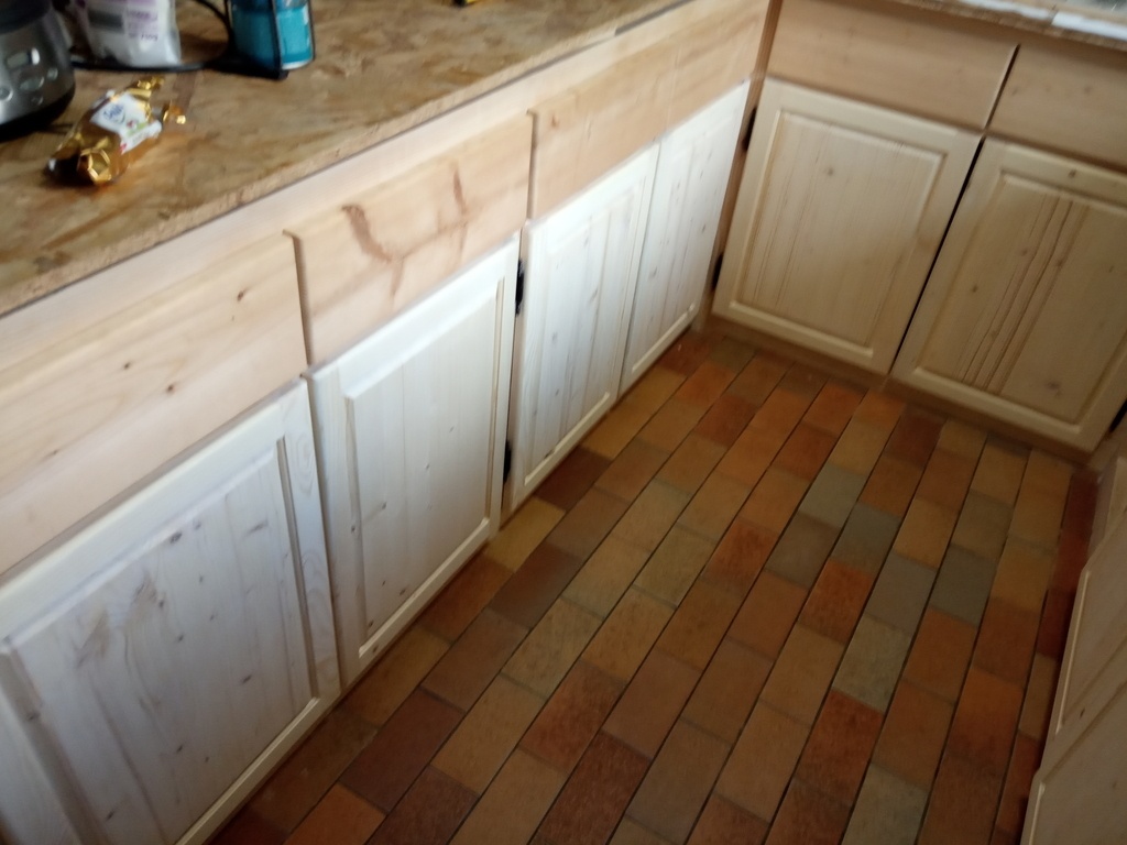

j'ai le même souci, je n'aime pas cette prise de teinte après vernis même incolore.
J'ai testé et adopte Rubio soupçon de blanc 5% et là nickel.
Je joint une photo d'une cuisine en cours d’élaboration les portes ont été traitée pas les façades de tiroirs on voit bien la différence.

ta chance, si je peux dire, c'est que tu n'as fait que le plateau, c'est la surface la plus facile à poncer. attend avant de faire le reste
marsouin
Ah mais c'est volontaire 😅. Je me suis tapé 14h de poncage. J'ai commencé par la partie la moins pire à refaire 😉
Cette table avait quel aspect, "avant" ?
Généralement, ces tables sont soit laquées, de couleur foncée, soit brutes, sans rien.
Mais pas vernis! C'est pas une table en vieux chêne gaulois!
marsouin
Il y avait un espèce de Bondex marron très foncé.
C'est une table qui a du être fait main dans son pays d'origine. Il y a plein d'irrégularité. Il y a aussi des annotations de dimensions ainsi que des coups de gouges dans les pieds
marsouin Je laisserais brut, sans vernis, ou alors, une céruse.
marsouin
Sans vernis, j'y ai pensé. Mais j'ai des enfants.....😅. Je vais regarder comment on fait une ceruse.

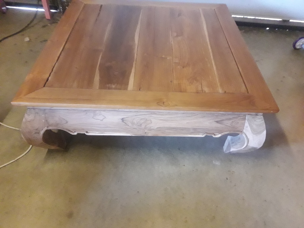

Rendez vous demain matin pour voir la différence après séchage.
Sur le vernis c'est marqué 8h entre chaque couche. Meuble utilisable 24h après la dernière couche.
JB4WOOD verdict : aucun changement. Voir derrière photo
