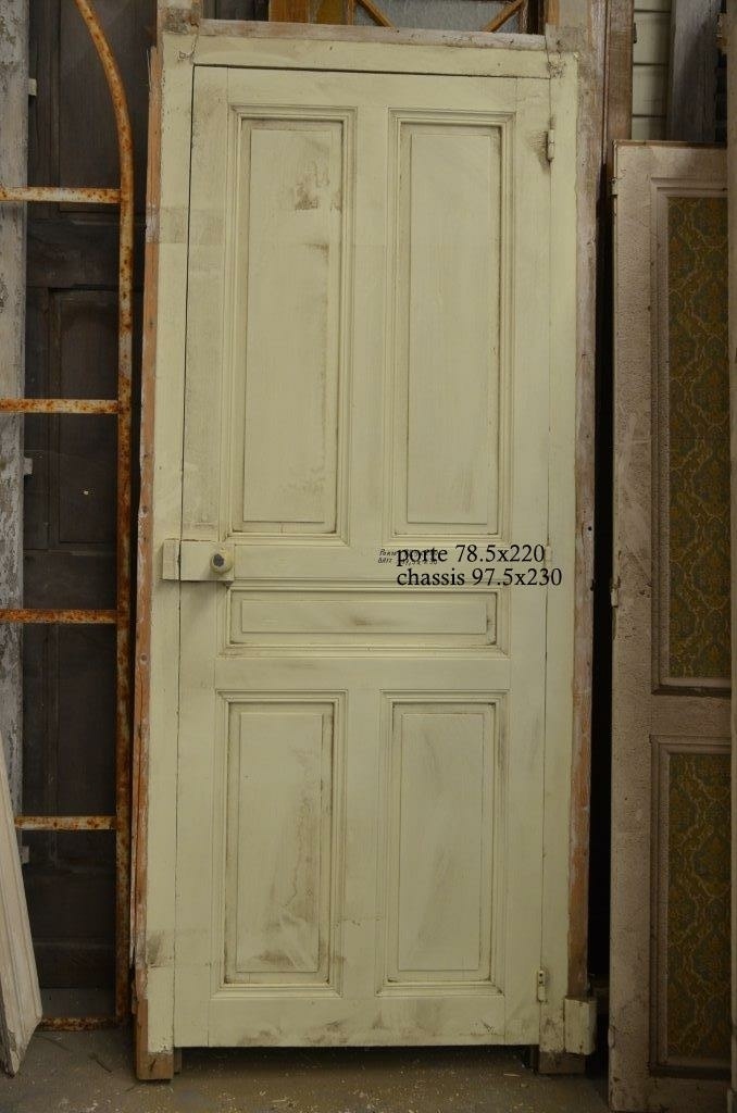

je suis en train de rénover ma maison qui a des portes anciennes assez lourde cf. photo
et je dois faire des cadres en chambranle avec charnières anuba 3D qui dois être posé sur des cloisons en placo
ma question est comment fixer ses cadres sur le mur en placo?
je vous remercie de votre aide
