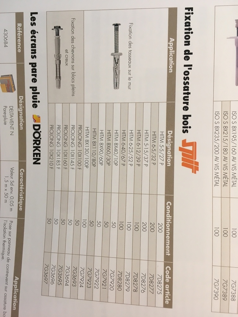

Ma question concerne la pose d'un bardage (décoratif) en extérieur, cloué sur un réseau de tasseaux (ossature secondaire en section 29x40) préalablement installé sur la façade qui est maçonnée et crépie.
Quelle méthode préconiseriez vous pour la fixation de cette ossature secondaire ?
j'ai envisagé:
  • Visserie inox ou Galva à chaud classe B (suivant le DTU) en 4,5 ou 6x60 + chevilles crampons en 8x30
  • chevilles à frapper inox en 6x60, à priori plus rapides à poser.
quid des fixations qui tomberont dans les blocs creux ?
merci pour vos avis, expériences..
GuillaumeBA
En fouillant la doc fabricant j'ai trouvé ça.c'est parti!

rom
cheville crampon , ca tiendra bien
GuillaumeBA
Salut. merci, c'est mon idée de départ, mais c'est assez long.
c'est un petit chantier ça ira, mais je réfléchi à la suite, dans le cas d'un chantier avec beaucoup de m2.
