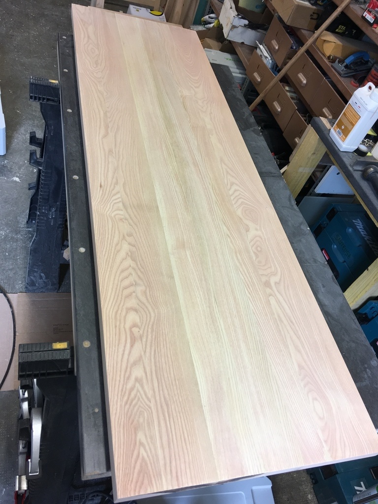

voilà plusieurs fois que je traite des panneaux de frêne massif que j'ai fabriqué pour des clients, sans aucun soucis particuliers. j'utilise de l'huile environnement blanchon ou de la "scandic oil".
sauf que cette fois ci le panneau est devenu rose !!
je n'ai pas encore trouvé de solution pour rattraper ça.. mais comprendre ce qui se passe pourrait aider à trouver la solution. => quelqu'un a t'il déjà eu ce désagrément ?

Cela vien juste du bois, pas suffisamment sec ! Un coup de rabot/racloir pour enlever le rose suffit ! Tu laisse ça à l'air une petite semaine et ça doit repartir.

Salut à tous. un petit retour sur l'évolution de la couleur de mes panneaux.
Après 10j de "repos" et léger ponçage l'effet rose s'est atténué sans disparaitre totalement, surtout dans les zones flammées.
je concluerai sur une réaction probable due à une combinaison d'humidité anormale du bois, de mon atelier à ce moment là et de la phase aqueuse de l'huile employée.. merci à tous pour vos retours !
