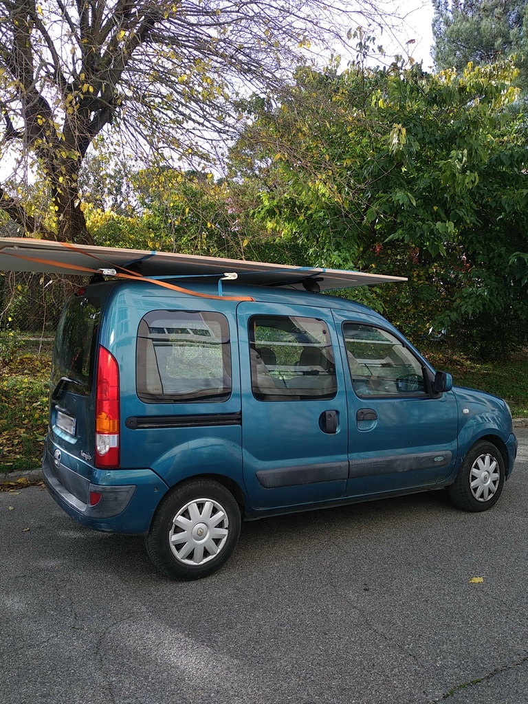

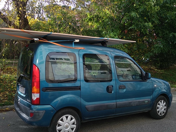

Il y a un gugus un peu bizarre sur l’adb qu’a fait ça :
Ça me semble être le top pour ce genre de transports.

voui on peut 😅, même en plein confinement (produit essentiel😉), par contre mon fournisseur est a moins de 15 borne de chez moi, et pas d'autoroute ou de national ... et vaut mieux éviter les jours de Mistral
Ça c’est de l’aileron!!
C'est une voiture de la Gendarmerie ?
CyrilM13
c'est peut être pour ça que je me suis pas fait arrêter 😅
