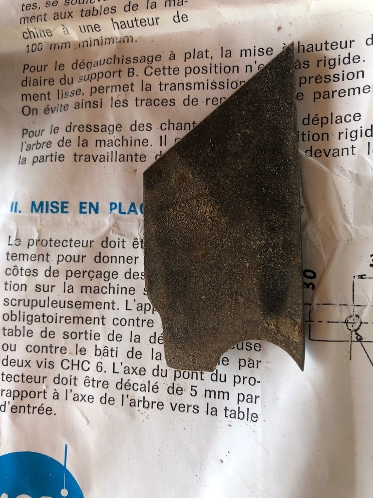

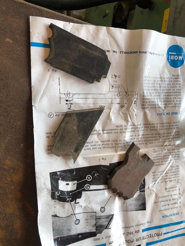

À quel porte-outil se fixent ces fers ?
J'ai eu la chance d'acheter sur LBC un combiné Robland x310 avec quelques outils de toupie, néanmoins il y a toute une boîte de fers que je ne sais pas comment utiliser.
En avez-vous déjà vu de tels ? Connaissez-vous un bon site internet ou une bonne vidéo (même en anglais) qui explique leur utilisation ?
Merci !

Ce sont des fers pour arbre fendu (travail a l'arbre) pas de porte outil !

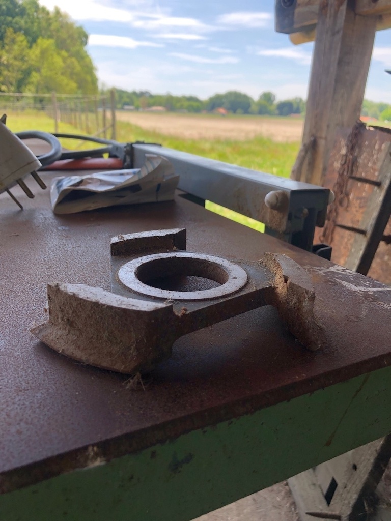

Je vais effectivement commencer tranquille, j'ai aussi récupéré des outils plus "sécurisants" comme celui joint (même s'ils ont tous besoin d'un bon affutage).
Pour les fer à arbre je croyais qu'il fallait une encoche d'un côté pour le bas de l'arbre et une autre pour la vis.

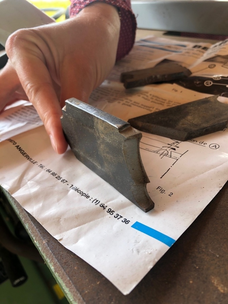

Ben... désolé encore, mais c'est loin d'être ce qu'il y a de plus sécurisant, ce genre de fraise. Aujourd'hui, c'est même interdit sauf en amenage mécanique (Gravé "MEC", sur les fraises actuelles. Mais celle-là n'a sans doute pas ce genre de marquage).
Les outils (toujours actuels) adaptés à un amenage à la main sont gravés "MAN" pour "manuel".
Sinon, un fer de toupie doit avoir au moins une encoche sur sa partie supérieurs au niveau de la vis, et est à minima équilibré.

Mais d'ailleurs ce genre de fer n'est pas sensé être a peu près symétrique ? Je suis perplexe quand je vois un profil différent sur chaque arrête

Il me semblait aussi qu'il devait d'une part être symétrique mais aussi avoir une encoche en bas pour le bas de l'arbre et un marquage/striage en haut pour que la vis attache bien sur le fer. J'imagine que ça dépend de la conception :)

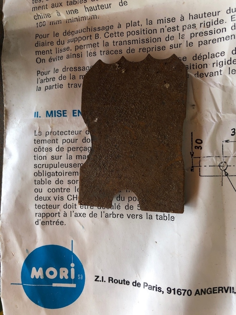

Je vais nuancer les propos tenus quant à l'utilisation de fers à l'arbre.
Cela demande des compétences pour pouvoir être affûté correctement, monté et utilisé de manière sécurisante en diminuant les profondeurs de passe... Aussi je recommande de réaliser un créneau de sécurité pour y loger la vis de serrage de l'arbre. J'ai été formé à le faire pour chaque fer pour pas qu'il soit éjecté pendant l'usinage.
On peut réaliser un travail de qualité avec ce type de fer mais pour les néophytes, il est urgent de s'abstenir c'est pourquoi la norme l'interdit désormais, les formations professionnelles étant de plus en plus succinctes.
Donc, soit tu apprends RIGOUREUSEMENT avec un ancien professionnel, à correctement t'en servir et tout ce passera bien, soit tu les ranges et tu n'y touches plus. C'est sans alternative pour ta sécurité
Oups ...pour qu'il ne soit pas éjecté pendant l'usinage...
