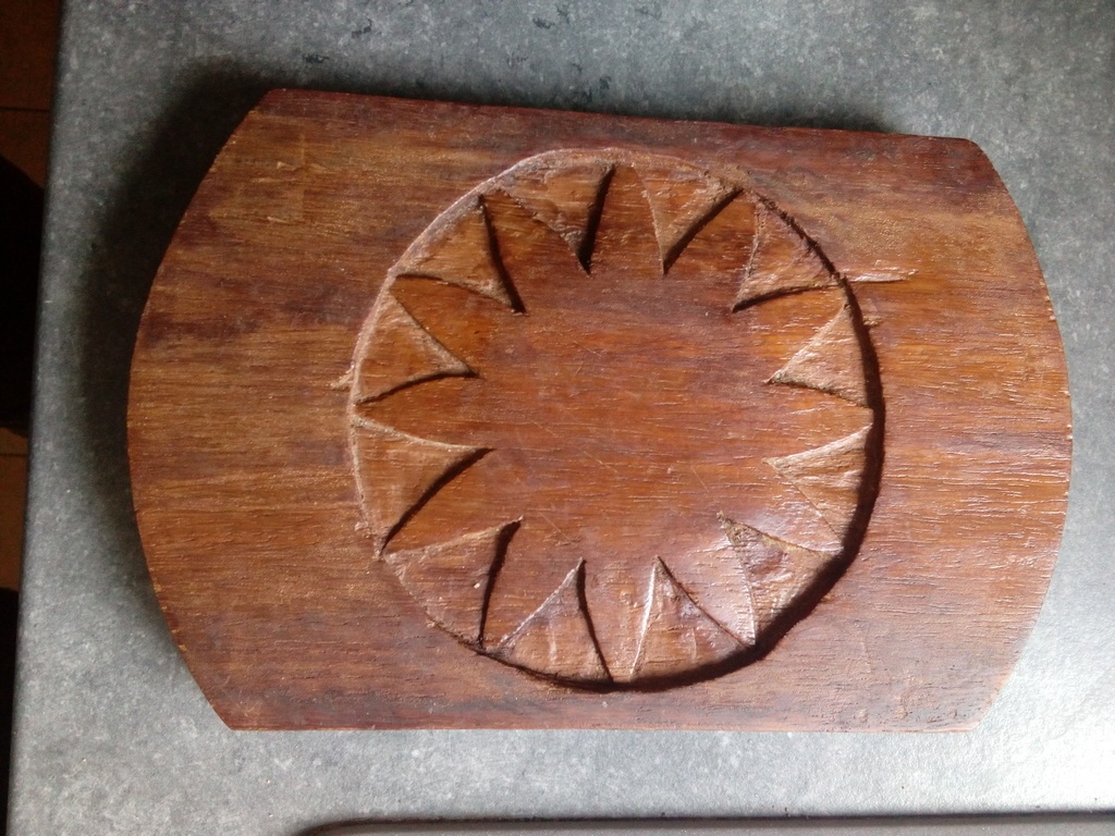

Bonsoir, moi aussi je débute et j'ai commencé par faire un dessous de plat décoré d'une rosace, peut être que du tilleul est adapté (pour la sculpture c'est sûr, éventuellement moins pour la solidité et la résistance aux chocs).

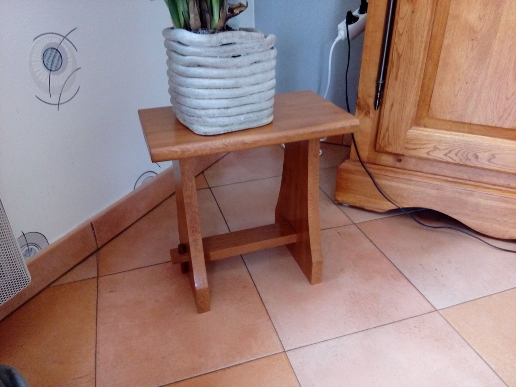

Aussi j'ai voulu m'attaquer à plus gros et j'ai fabriqué 2 petits tabourets simples, c'est un bon entraînement pour apprendre à faire des tenons et mortaises. (En plus il n'y a pas forcement besoin de machines)
Je pense que le chêne est assez polyvalent donc utilisable pour ce genre de meuble.
Voilà 2 petites idées, sur ce, bonne soirée :)

Pour le sous plat j’adore l’idée! La rosace tu l’avais dessinée puis découpée au ciseau? Le tabouret peut être sympa à faire aussi! Merci en tout cas!
LeGarsDulondel
Oui j'ai tracé puis taillé aux ciseaux.
