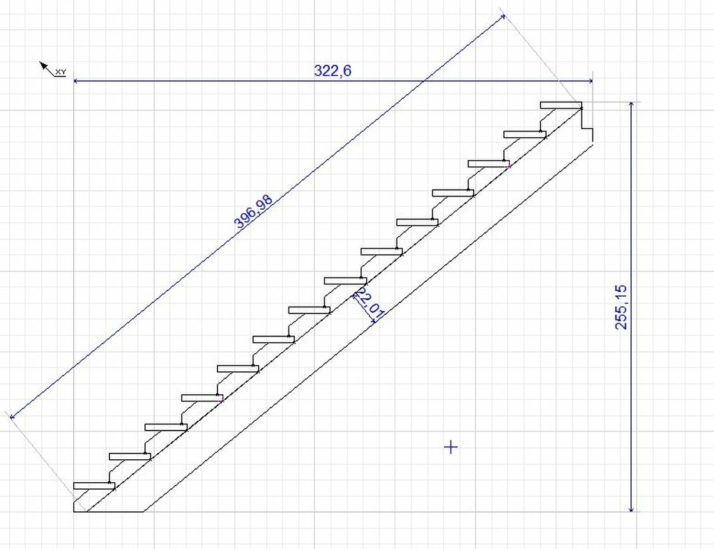

Je suis en train de construire un escalier droit, à double limon à crémaillères rapportées, la hauteur à franchir est de 2m55, la largeur de l'escalier est de 900 mm, les limon centrés ont 700 mm d'entre axe.
Les marches sont en frêne olivier, giron 260 mm, épaisseur 40 mm
Mon problème se situe sur la section des limons, ils sont en épicéa, 55mm d'épaisseur et actuellement de 220mm de hauteur. Si je rajoute la crémaillère, l'ensemble du limon a 320mm de hauteur. Visuellement c'est très lourd.la section a été fixée par la scierie.
Est ce que je peux le réduire et de combien.
Merci pour votre aide
il ni a pas de possibilité de diminuer la section 220 par 52 mm
première solution
prendre un limon de 80 mm d épaisseur et l' on pourra gratter 3 cm soit 190 par 80
2 eme solution entailler les marche dans le limon et mettre un madrier de 75 par225
3 eme solution si vous ne voulez pas faire d'entaille poser vos marche sur tasseaux
je reste a votre disposition
etienne desthuiliers specialiste en escalier
patriceb
merci pour votre réponse si rapide, vous dites qu'il n'y a pas de solution pour diminuer la section de de 55x220, pour la ramener par exemple à 55x170, parce que cette section est bien calibrée pour cette longueur? si c'est le cas, il n'y a pas de solution car j'ai déjà ces deux pièces en ma possession et les pièces des crémaillères sont déjà taillées.
