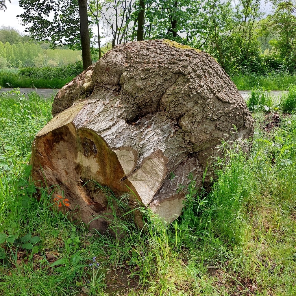

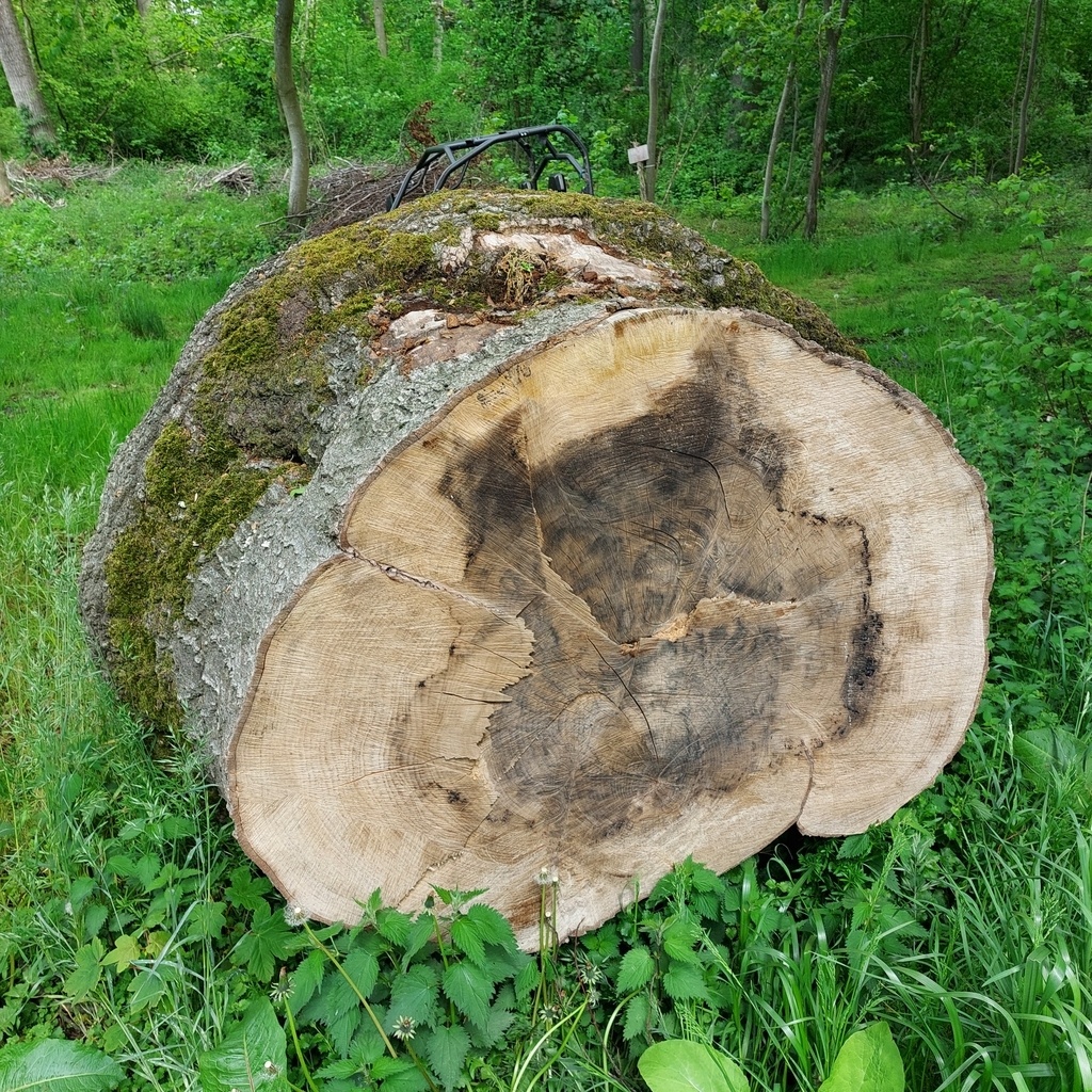

Un ami me propose de récupérer ce monstre:
Une loupe ou broussin (selon vous?) de hêtre dont il ne sait que faire, et qui traîne en bord de route depuis au moins un an.
Les dimensions sont belles, environ 2m de long, pareil au plus gros du diamètre.
Mais comment le débiter? En faire des planches, ou plutôt tronçonner?
Si vous avez des liens vers des projets qui utilisent cette matière, ca m'intéresse.
Reste la manutention: comment débiter ou tronçonner un mastodonte pareil 🤔
Toute suggestion est la bienvenue, il m'a montré l'arbre hier, et je ne sais ni comment le gérer, ni pour quoi l'utiliser. Mais ca donne envie.
Et question subsidiaire suite à la réponse de Erebor qui propose du tournage: si je préfère l'utiliser pour du meuble en massif, est-ce que structurellement ca tient, ou il vaut mieux éviter?
Merci!

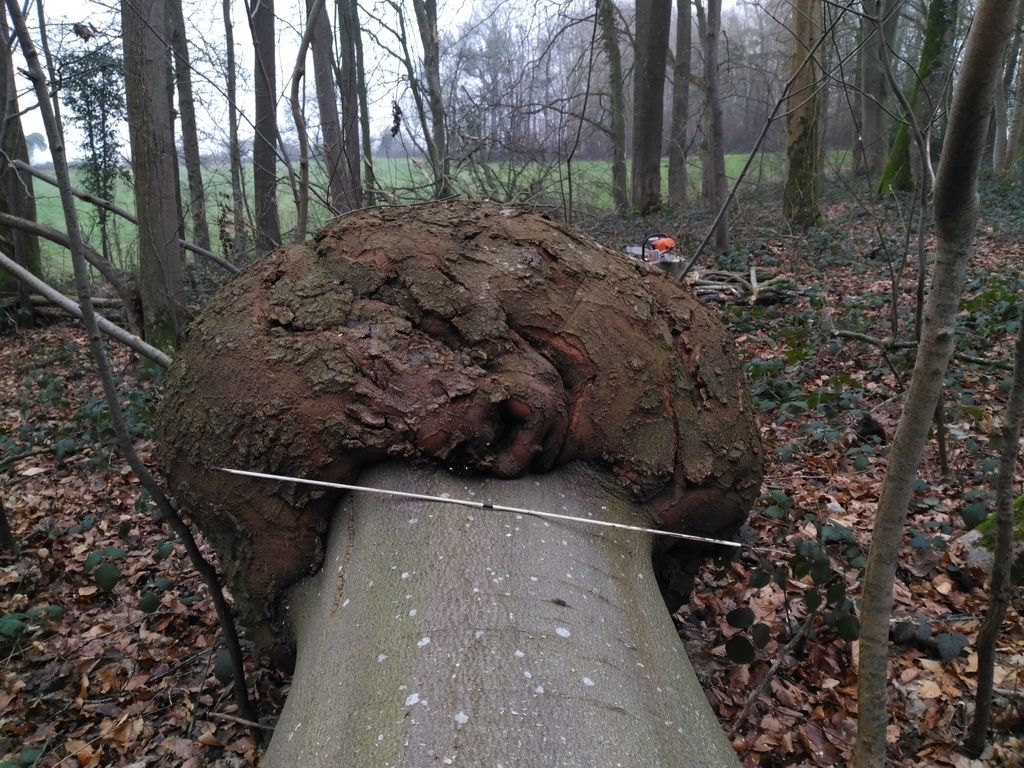

J'ai abattu un beau hêtre cette semaine (32m de haut) sur lequel il y a une belle loupe aussi
