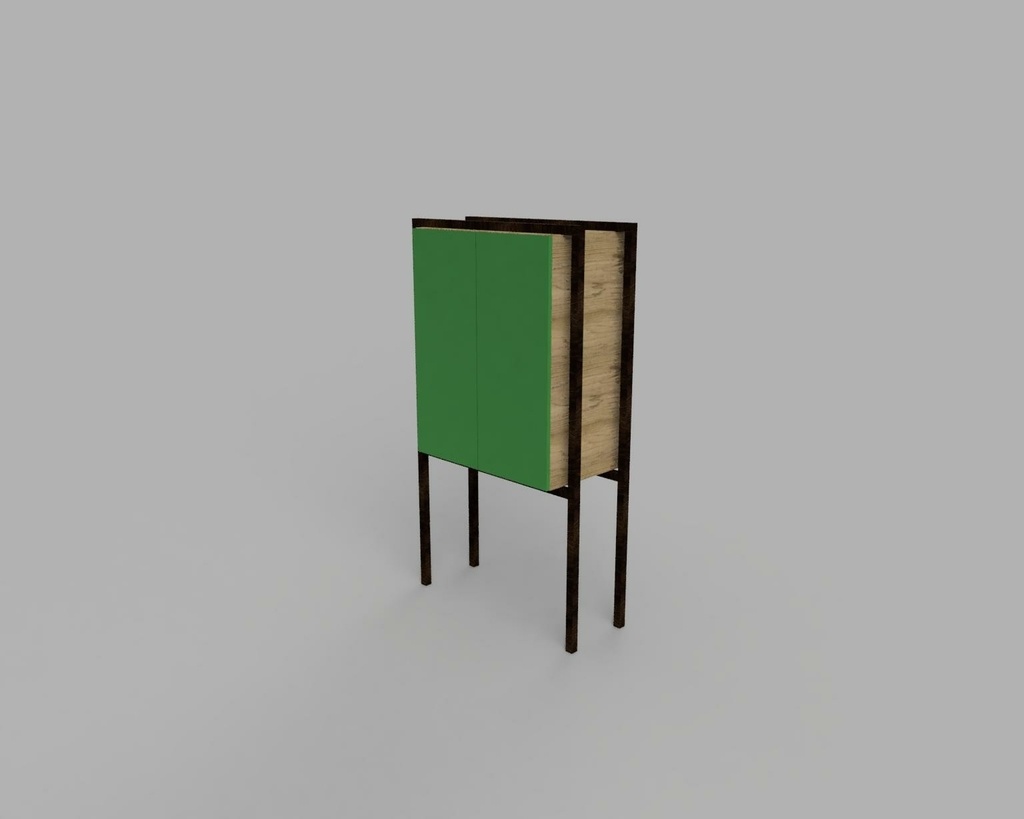

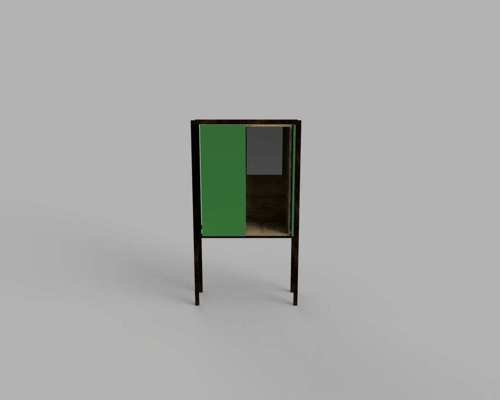

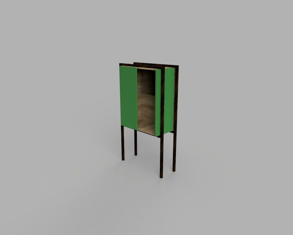

Je dois réaliser un meuble bar, et je voudrais que les portes s'escamotent, se rétractent, bref qu'elles viennent se ranger contre les montants du meuble. Si vous avez le terme correct, je suis preneur. Un schéma vite fait pour être sûr de me faire comprendre:
Détail important, je souhaite que les portes restent visibles quand le meuble est ouvert, se repliant à l'extérieur du caisson. Ce qui exclut les systèmes vus à gauche et à droite, hyper modernes, où la porte vient se ranger dans un second caisson autour du premier.

Rien n’empêche de mettre la glissière sur l’extérieur (il faudra la masque certes).
C'est pas mal ça comme système.
Pierre1206
Pas sur de la simplicité mais un compas en métal vise dans l’épaisseur de la porte avec une defonce en suport (haut et bas) pour le guidage.
De sur plein de calcul (ou test) a faire.
Je peux faire un schema si pas assez clair...
La partie qui semble tres complique pour moi c'est la porte doit s'encaster entre le caisson et les pieds en metal?
tedduf
Merci Pierre1206 ! Ca fait effectivement partie de mes idées, au départ je cherche plutôt un système tout fait, mais si je ne trouve pas, c'est peut-être ce que je vais tenter.
Et oui, il faut que la porte vienne se glisser entre caisson et chassis, pas le plus simple, j'en conviens. Mais ca pourrait rendre super bien ;-)
