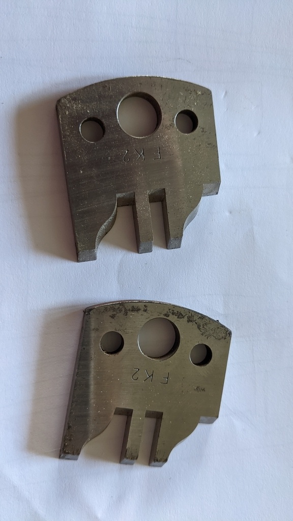

Bonjour, j'ai dans mon lot de fers pour porte outils achetés avec la machine à bois d'occasion, un jeu de fers dont je n'arrive pas à trouver l'utilité ! Je pensais au début à des fers de profil contre profil mais je ne vois pas l'assemblage possible ! Bref les fers sont les même que ceux là , vendu en GSB : Fers FK2
Si quelqu'un peut me fournir une explication, ce serait sympa !

profil et contre-profil tenon court profondeur de rainure probablement 15 mm pour des bois de 22mm environ.

exact j'ai les même, tu fais première passe en "rainure" et ensuite tu remonte le porte outils pour faire le tenon

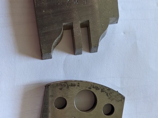

Ok , merci! Je vois bien le centre pour tenon "rainure" mais les moulures aux extrémités c'est pour d'autres usinages ? Ça me questionne encore !!

tu fais la rainure et la doucine en même temps , c'est tout l’intérêt du profil contre profil :

c'est pas tout a fais le même fer mais tu comprendra le principe.

J'arrive à imaginer le système rainure languette/tenon au centre mais à quoi servent les profils moulurés sur les extrémités (sachant que c'est la même empreintes de chaque côtés ...) Bref c'est toujours pas très clair ! Après je ne suis pas le roi de la toupie !
