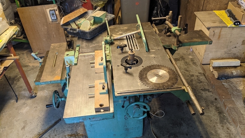

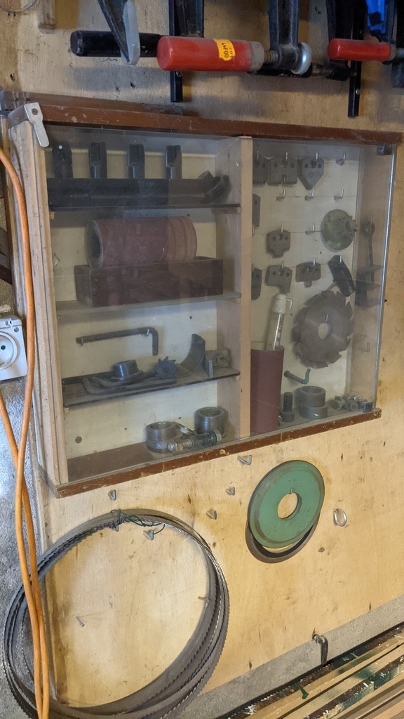

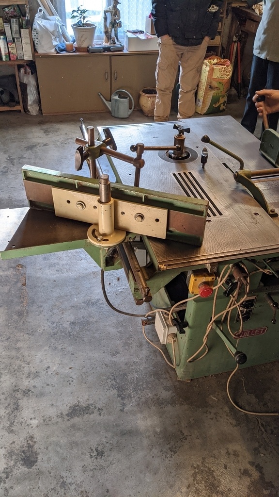

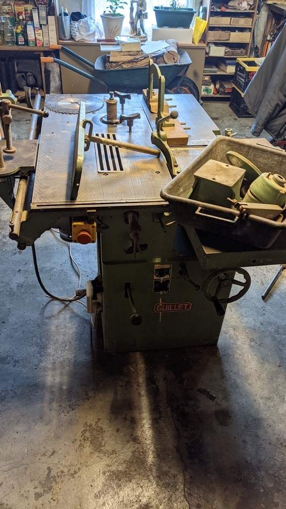

Bonjour à tous, je suis allé voir un combiné c260 Guillet des années 70 aujourd'hui . Il est vendu avec quasi tous les accessoires, est équipé de 2 moteurs en 220 et son lot de lame et un porte outils pour la toupie. Les vendeurs vendent avec une petite scie à ruban de fabrication artisanale, le tout pour 1600 euros .
Au delà du prix qui me semble un peu excessif, j'ai vraiment du mal avec les réglages longs et fastidieux à chaque changement d'outils, le côté zéro aspiration et le manque de sécurité sur la machine.
Bref si vous avez un avis sur cet éventuel investissement, je suis preneur ! Je vous joints quelques photos des bêtes .

Non, non, non, ça ne vaut rien ! Donne moi l'adresse de tes vendeurs ! 😁
Bon, trêve de plaisanterie, je ne connais pas cette machine, mais elle me semble mieux conçue que ma Lurem C260N, et vu que tu as les outils avec et la scie à ruban (pas si petite que ça !), je trouve que ça vaut le coup ! Mais tu peux toujours négocier.
Et on a vu par ici voici peu de temps, une Lurem à ce tarif, seule et nue !
N'empêche que si tu ne prends pas, je veux bien les coordonnées, merci !

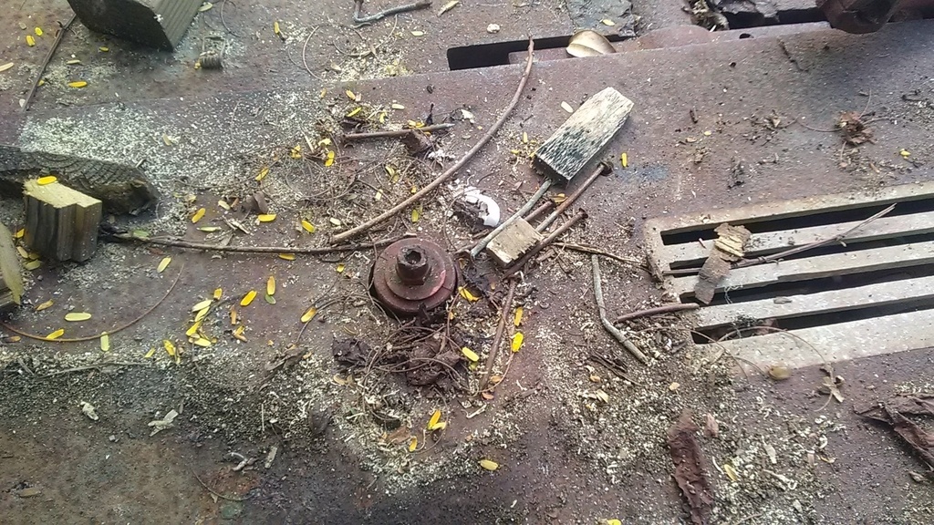

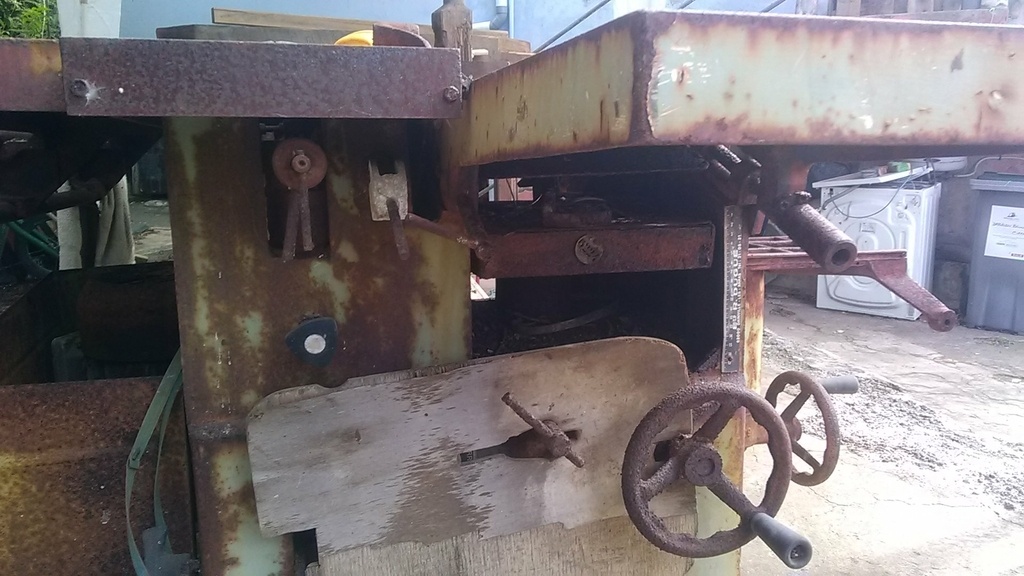

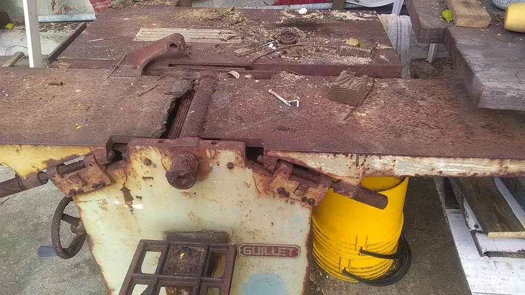

J'ai pas trop peur de la rouille en général mais là, il y a du boulot.
Les tables de dégau me paraissent irrécupérables et pour le reste, essaye déjà de dégripper les arbres, les volants, les moteurs. Si ils tournent, une restau peut être jouable mais pour trouver les tables, tu risques de devoir acheter une machine pour pièce qui sera surement en meilleur état que celle-ci.

Salut, il semble que ce soit la même, elle semble vraiment dans un état irrécupérable ... C'est franchement compliqué de trouver des pièces utilisables (j'imagine qu'aux Antilles c'est pire !) Exemple, j'ai voulu changer les fers de la degau, impossible de les trouver en neuf , j'ai été obligé d'acheter des fers de Lurem et de les faire couper au boulot sur toute la longueur pour les raccourcir (par électro érosion... ). Les rainures sur l'arbre font 11 ou 12 mm de profondeur de mémoire. Sans vouloir de décourager , tu te lances dans un projet sans fin ... Après si tu as les compétences , le matos, le temps et les contacts qui vont bien. Je peux te donner des photos détaillées de l'engin. As tu le ou les moteurs ? Toutes les parties tournantes sont elles fonctionnelles ?

Certes cette machine a l'âge de ces artères comme on dit, mais comparativement à ce que t'offre le marché actuel au niveau de la qualité, je pense qu'il n'y a pas photo.
La robustesse de cette machine est un gage certain de pérennité, de fiabilité et certainement de précision. Guillet est une grande marque de machine à bois plus orientée vers les pros, alors je suppose de cette combinée a hérité de leur savoir faire.
Elle nécessite un toilettage et la réalisation des capteurs de copeaux, mais cette machine peut durer encore plusieurs décennies. Elle est en fonte, cherche aujourd'hui une machine en fonte dans la même fourchette de prix.
Pour le changement d'opérations, c'est le propre et la difficulté de tous les combinées. En fonction de ta place tu pourras plus tard mettre en parallèle une seconde machine.
Regarde le prix d'une dégau /rabot en entrée de gamme et tu seras loin d'avoir la qualité de cette bécane.
Perso je ferai l'affaire et puis le prix est peut être modulable suivant la pertinence de tes arguments.

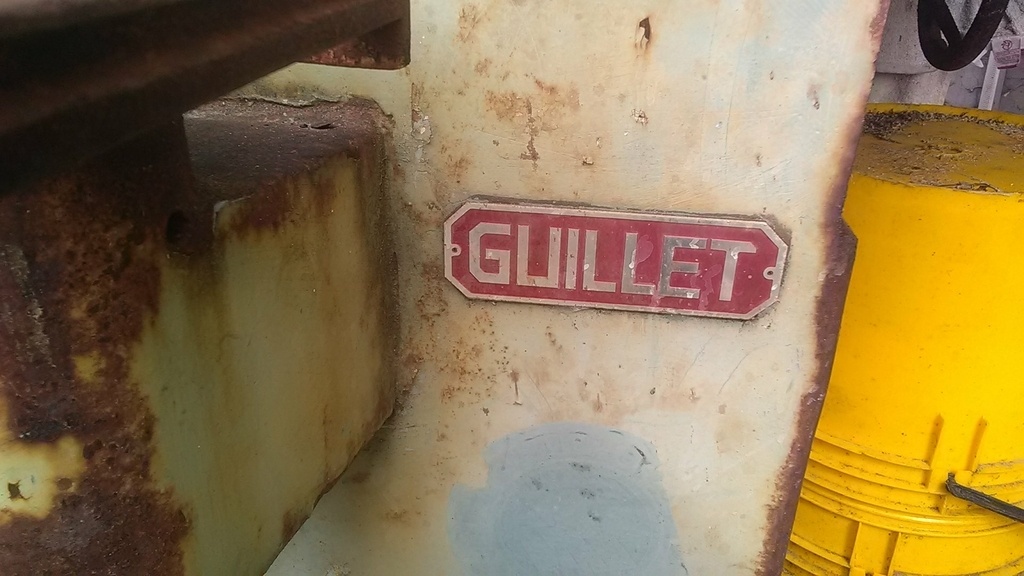

cette machine c'est une Dugué vendue sous la marque Guillet. j'en ai eu une dans les années 80.
assurez vous bien qu'elle est équipée de fers affutables. pour le reste ca va. c'est pas de la grosse artillerie.
FrancoisB
Oui tout a fait ! J'ai trouvé la notice d'entretien sur le net. Les fers sont reafutables.
Bien vu; j'ai eu la même Dugué en 210.

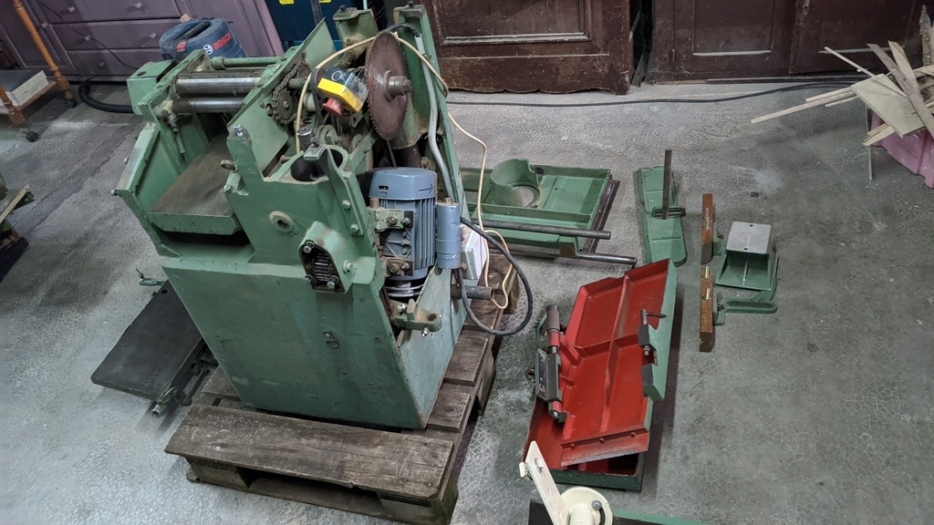

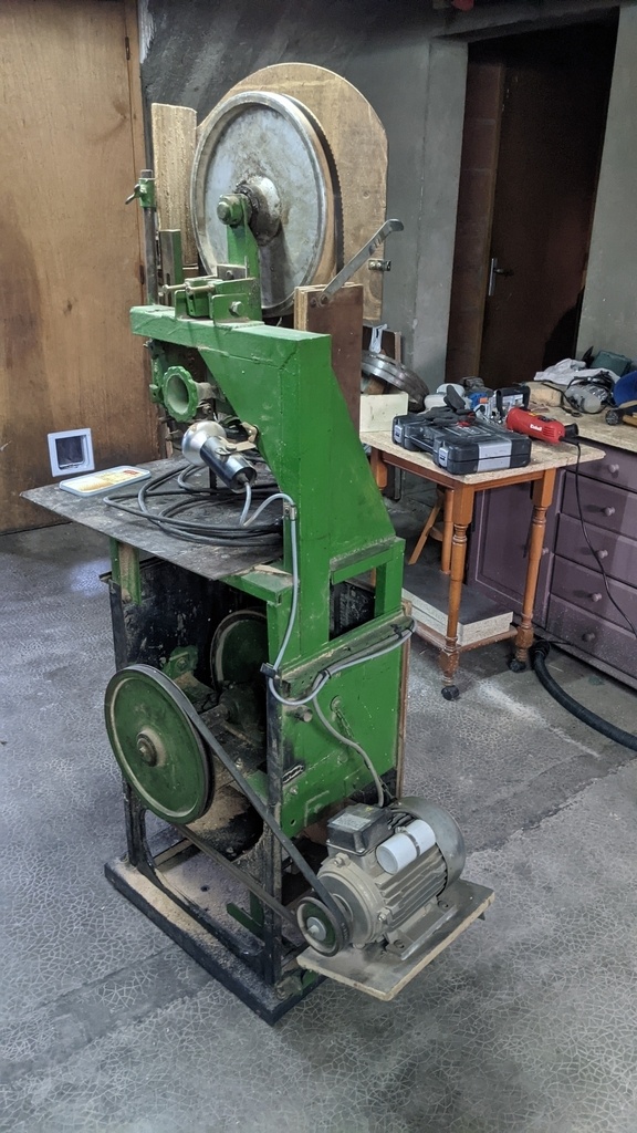

Salut, à vous, je vais donc être propriétaire de ces deux machines, les vendeurs ont finalement accepté ma proposition. Il faudra certes faire quelques modifications et améliorations, mais au final, rien que pour la dégau-rabot et ses grandes tables, je suis content! Merci à tous pour vos conseils. Reste à la ramener dans mon atelier, j'ai même pas essayé de la soulever l'autre fois !

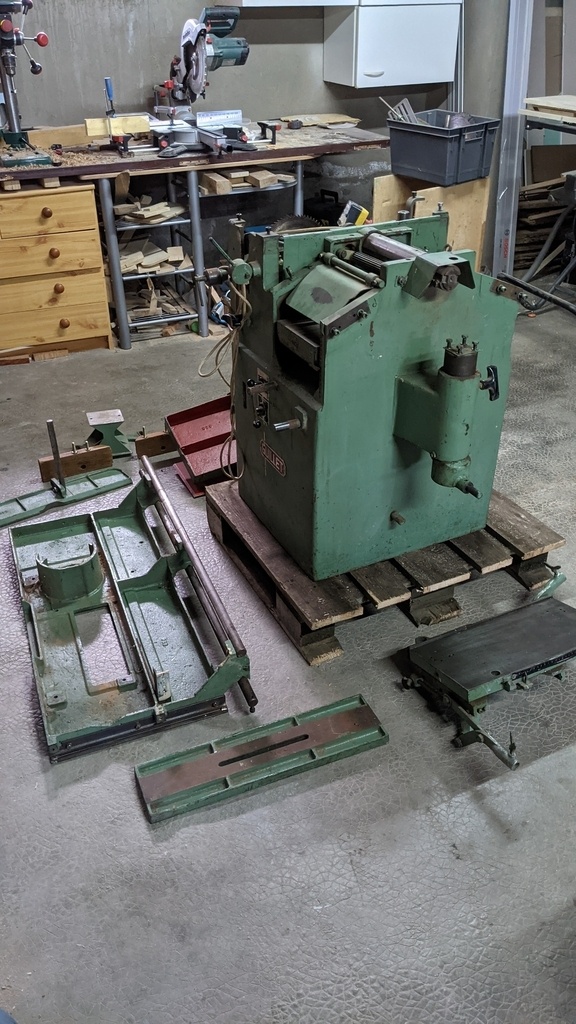

Ça y est tout est chez moi ! Belle aventure mais globalement tout c'est bien passé ! Le passage pour sortir de l'atelier faisait 76 cm de large ... Du coup pas le choix , on a démonté, toutes les tables , un moteur et tout les volants et leviers qui dépassaient ! Je vais peut être faire un pas à pas du remontage ! 😀
En tout cas elle trône au milieu de mon atelier ! J'aurais bien commencé le remontage mais mes devoirs familiaux m'en empêchent !!! Voici quelques clichés !

Les tiges de coulissement du chariot ne sont pas assez rigides aucune précision possible pour tenonner et un recul insuffisant derrière la lame pour équarrir un panneaux.
La fixation sur la table de sortie du guide de dégau à démonter à chaque fois que l'on veut couper un panneau à la scie.
La rabo dégau est correcte.
Bref je n'en garde pas un très bon souvenir excepté l'arbre de scie qui permettait comme chez Felder aujourd'hui de monter une fraise à rainer de toupie ou une lame dado pour faire une rainure au milieu d'un panneau par ex.
Cela peut faire un 1er équipement pour qui n'est pas exigent sur la précision ou pour pour un très bon bricoleur capable de faire évoluer la machine.
Moi je la trouve belle cette machine ! Tables en fonte, bien équipée. Évidemment il y a la peinture à refaire et en effet un peu de bricolage pour l'aspiration et peut-être quelque protections... ça te donnera une bonne occasion de faire des copeaux !
Pour le prix je ne suis pas spécialiste mais ça ne me choque pas pour 2 machines.
Pour la combinée, si elle a 2 moteurs, c'est sans doute un pour scie / dégau et l'autre pour la toupie, c'est déjà pas mal !
Je vote pour !

Je trouve étrange qu'il faille quand même trifouiller les couroies (cf notre conversation plus bas) malgré le fait qu'il y ai 2 moteurs 🧐
FrancoisB
Oui, pour passer de la dégau à la scie , la toupie a un moteur indépendant, mais c'est tellement optimisé dans le volume que chaque élément si il n'est pas à la bonne position gêne le changement de courroie.

Le manque d'aspiration c'est un vrai point négatif. Il faudra obligatoirement te bricoler des capteur à copeaux, ça se fait mais ce ne sera pas aussi pratique qu'un système existant.

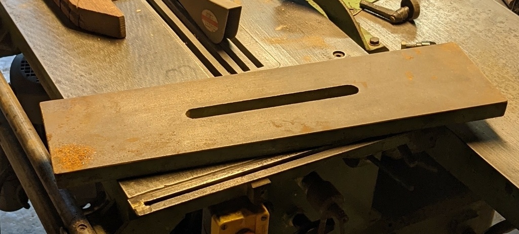

Je ne vois pas la règle de tronconnage sur les photos?
C'est le même guide pour la degau et pour la scie?

Hello, oui réglages quand même relativement fastidieux .par exemple si tu veux pouvoir monter la toupie , il faut retirer la courroie de la dégau car le moteur gêne la montée. Si tu veux mettre la courroie pour la scie , il faut remonter le plateau de la raboteuse ... La tension des courroies se fait par le poid du moteur, du coup à chaque fois c'est petzl et à genoux dans les entrailles de la bête. Nous n'avons pas trouvé le guide de tronçonnage , ni celui de délignage mais je pense qu'ils traînent dans l'atelier de ce papi décédé ... Nous avons déjà passé 40 minutes à retrouver ce que vous voyez sur les photos . Merci en tout cas pour ton conseil.

Au fait , le guide de tronçonnage , c'est la plaque en fonte avec une lumière au milieu , j'ai vu ça sur des photos sur le net , elle se fixe sur le chariot et permet aussi de faire des coupes d'onglet . Compliqué de déligner des grands panneaux mais pour ça , j'ai la plongeante et aussi 2,3 idées de modifs !
Thomas Bernard
Tu nous mettras une photo j'avoue que je ne visualise pas bien ^^
FrancoisB
Celle ci , elle se fixe par les lumières dans des taraudages du chariot .
Thomas Bernard
FrancoisB ah oui tu ne me l'aurais pas dit je n'aurais pas compris.
Mais du coup tu n'as pas de butée dessus, obligé de mesurer à chaque pièce.
A mon avis ça devrait être dans les premières améliorations à entreprendre.

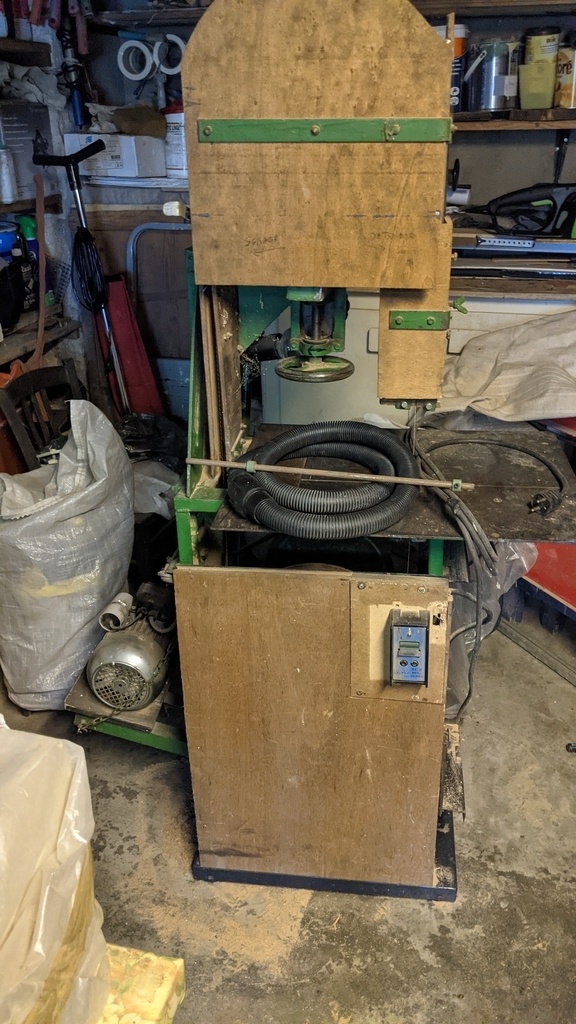

Oui, tout à fait , ça mais d'abord l'aspiration ! Après je ne cache pas que je n'ai pour l'instant pas l'intention de me servir de la scie , la Evolution que j'ai et que je vais garder me va très bien, je suis à chaque fois surpris de sa précision (par rapport à son prix) et avec une bonne lame franchement elle fait tout ce que je veux pour l'instant. Donc je vais me concentrer sur la dégau, réglage et carters, comme ça pas besoin de changer de courroie 😁 Et puis la toupie pareil , je vais voir comment apprivoiser la bête et garder pour l'instant ma défonceuse sous table que j'ai bien en main (on se comprend, je ne mets pas les mains dans la machine 😇...). Et puis il y a cette scie à ruban qui pour l'instant est un mystère, je n'ai même pas essayé de la démarrer lors de ma visite ! Affaire à suivre !
Thomas Bernard
FrancoisB ah oui l'aspiration... t'as raison c'est chantier numéro 1!
A mon avis tu risques de t'intéresser bientôt à la ruban, c'est tellement utile!
Pour refendre, faire les epaulements de tenons, les courbes, etc.
