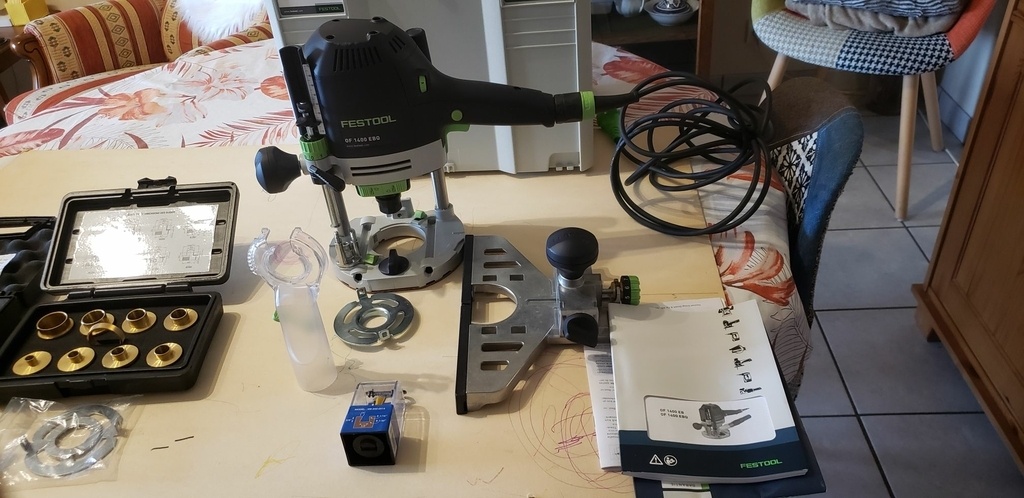

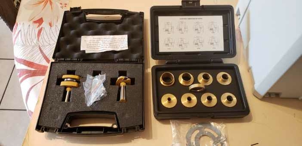

Problème résolu ... J'ai entre les mains une OF 1400 neuve d'occasion avec en plus un jeu de 8 bagues de copiage UJK et la bague d'adaptation Festool ... Trouvé sur LBC pour 400 euros, bref une histoire improbable ... La verte retourne sous sa table et va y rester pour de bon !
Il y avait aussi dans la valise un jeu de fraises à feuillurer, rainurer,... entièrement réglables ( je vais les revendre car elles sont très grosses et les queues en 12,7 mm, le gars n'ayant pas retrouvé la pince de 12,7 mm ou son défunt proche ne l'ayant jamais achetée ).

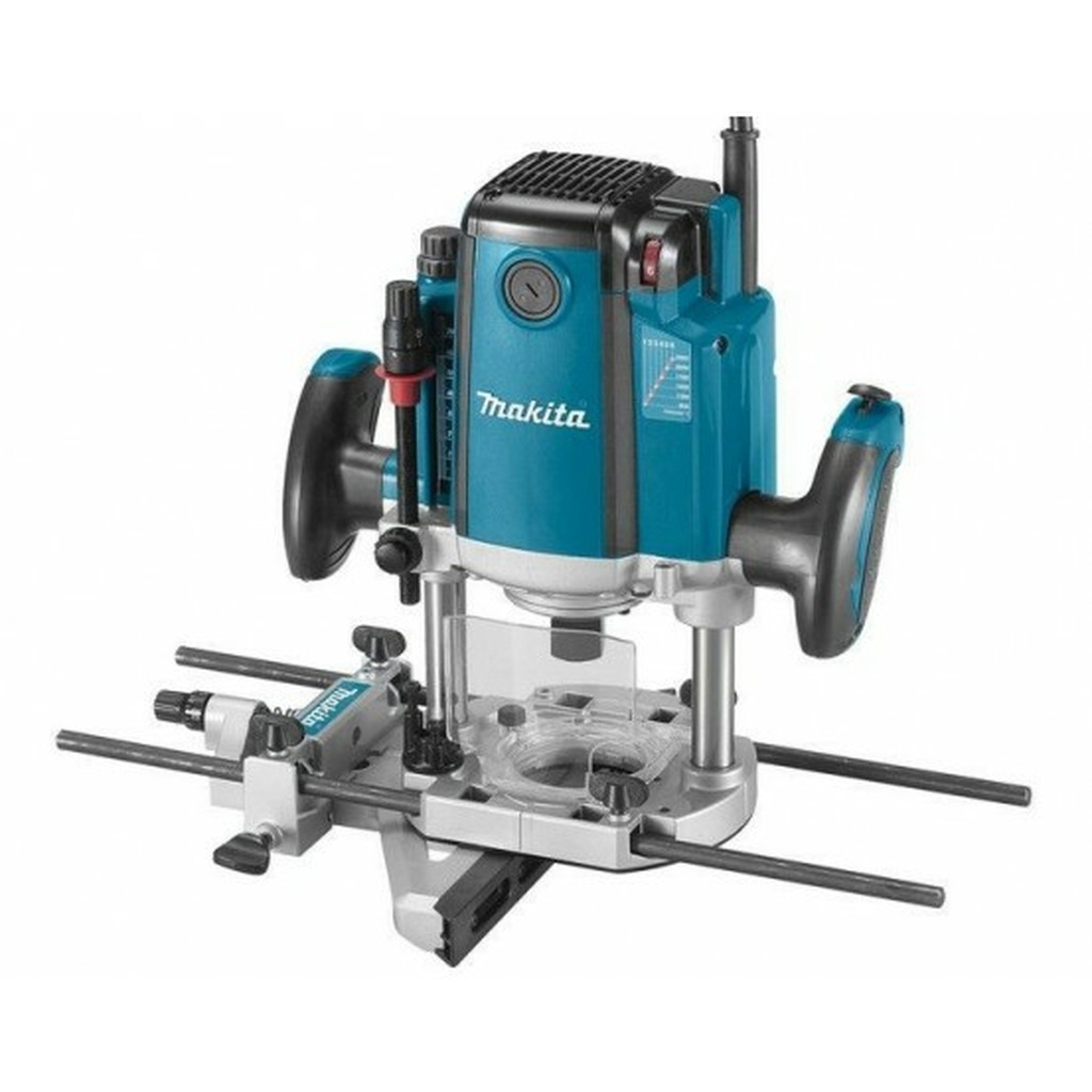

Non pas du tout au contraire. Certains la trouve trop lourde, perso je la vois plus stable et vu que sa semelle glisse super bien c'est un régal, c'est le modèle RP2300FCXJ.

2300 watts c'est beaucoup , la prise asservie de mon aspi ne prend que 2000 , après je me dis que pour sortir plus de 2000 watt , il faut sûrement prendre une passe de 15mm avec une fraise de 30 non ?
Bref , je vais investir mais j'hésite , je veux un truc durable et précis ...
FrancoisB Hélas non pas de bagues pour ma Makita. Pour ce qui est du durable et du précis, je pense qu'on est vraiment bien là, même le guide latéral est bon, réglage micro.

Salut, un truc presque pas croyable m'est arrivé aujourd'hui, après avoir ces derniers jours pas mal tergiversé sur quelle défonceuse choisir, j'ai reçu un mail de réponse de outils des pros me disant que la of 1400 serait bien dispo le 11 mars, j'hésitais encore avec celle ci où la grosse Makita. Et puis d'un coup mon alerte LBC sur les défonceuses sonne , je regarde , une festool of 1400 jamais servie à 400 euros ... J'appelle de suite , le gars est sympa (il était un peu surpris, il venait de cliquer sur" envoyer l'annonce"!) , il vend le matos d'un proche qui n'est plus de ce monde (aspi, rotex, plongeante, défonceuse, ... )... Bref, on discute un peu , il est du Mans moi de Besançon. Mes beaux parents habitant à Tours et vu qu'il doit s'y rendre début mars, il accepte de la livrer là bas. Mon beau père (un ancien peintre en bâtiment) payera (si tout est ok) et me l'enverra par la poste.
Je n'ai donc pas grand chose à perdre et je n'ai plus qu'à attendre de voir !
