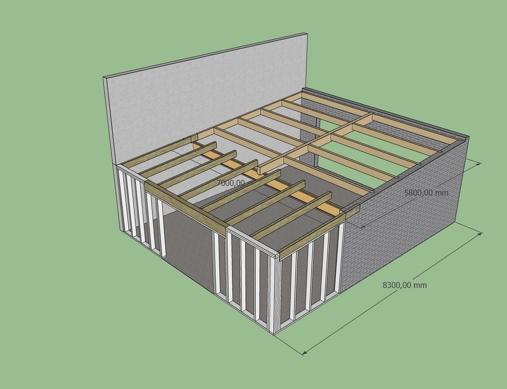

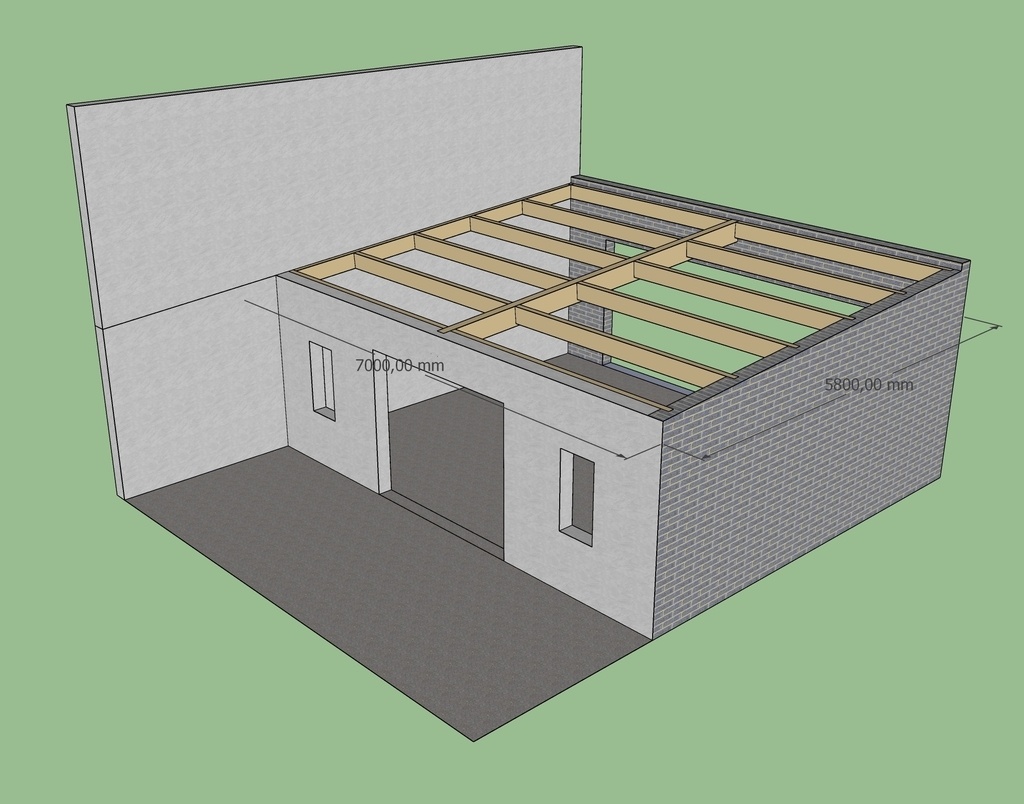

J'avais fait faire la maçonnerie pour le garage par manque de connaissance et j'aimerais agrandir dans la profondeur d'environ 2m50.
Je compte faire une ossature bois en 145x45 et la reprise de la charpente tout en détruisant l’ancien mur.
Je compte donc garder la même pente qu’initialement ce qui va me laisser peu de manœuvre pour la charpente.
Ma question se porte sur la manière de faire reposer la charpente actuelle et de la rallonger jusqu’à l’ossature de l’extension.
Je compte installer une poutre en I (bois et osb 60x300 ?) qui soutiendrait la panne centrale actuelle et qui me permettrais de reposer ma structure supplémentaire tout en pouvant glisser mon bac acier au « cul » de la partie existante.
Est-ce que ce serait raisonnable ? ou ce n’est pas sérieux ?
