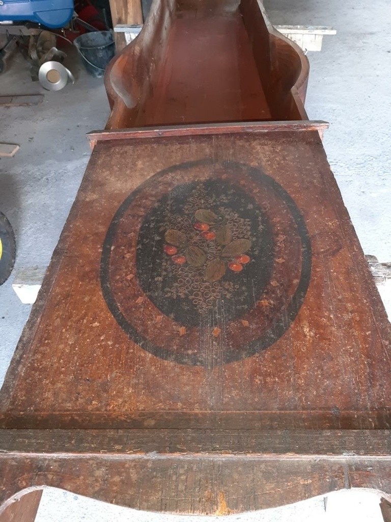

Avec quoi nettoyer ou raviver un vernis ?
Je suis menuisier (et j'ai encore beaucoup à apprendre) mais pas ébéniste.
N'empêche qu'on me pose tout un tas de questions, "tu dois savoir ça, toi..." 😁
Du coup, mon beau père à récupéré une comtoise (en sapin d'après lui) et il voudrait lui donner un petit coup de jeune.
Qu'est ce que vous conseillez comme produit(s) ?
A priori, j'aurai essayé avec de l'alcool mais c'est différent de tenter des choses pour soi et de les conseiller à d'autres.
Merci 🍻
bernardrebout
Une comtoise de la 2ème moitié du Xixème siècle avec un balancier grande lyre ou en laiton estampé, mécanique à échappement à ancre, j'en ai restauré des quantités ( caisse et mouvements) avant de commencer le travail du bois.
C'est effectivement une caisse violonée en sapin avec son décor polychrome d'origine sous le vernis qui a souffert( un peu normal après un siècle de chauffage au bois et au charbon),
Le polychrome est réalisé sur un fond gravé au stylet dans un enduit frais réalisé à la colle de peau de lapin , idem pour la polychromie et ensuite , le tout était vernis avec un vernis au copal.
Si tu utilises de l'eau ou tout ce qui est nettoyant en phase aqueuse , tout va partir , il faut imperativement utiliser des produits volatils comme l'alcool.
Mia moi ce que je te conseilles et ce que je ferai ( comme tout est d'origine) je décaperais au décapex ( l'acétate d"éthyle )qu'il contient aura raison du vernis qui est mort et le magnifique polychrome et la gravure ressortirons comme au premier jour.
Tu ne décapes pas toute la caisse en une fois , tu travailles par surfaces de 50x50cm et tu enlèves la saleté à la laine d'acier, ensuite tu continues à nettoyer avec de l'alcool et un chiffon, l'ensemble reste ainsi sec et tu ne détrempes rien et quand tout est propre , tu passes quelques couches de vernis gomme laque au pinceau et tu retrouveras la caisse pratiquement dans son état de l'époque.
Si c'est pas clair , tu le dis et sinon , bon amusement , tu verras c'est une expérience intéressante!

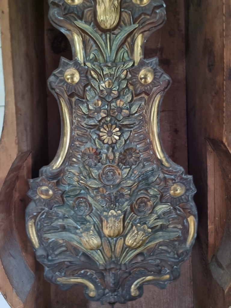

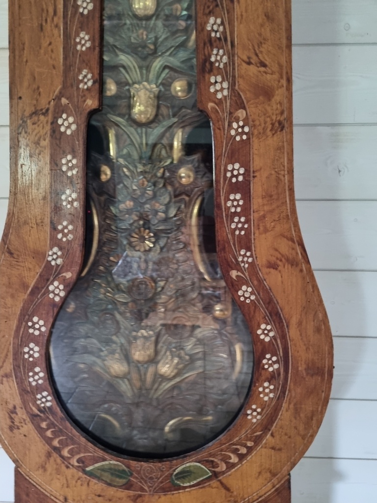

Bonjour Bernard
Pourriez-vous me dire comment nettoyer et raviver mon balancier?
En photo il fait beaucoup moins terne qu'en reel.
D'avance merci

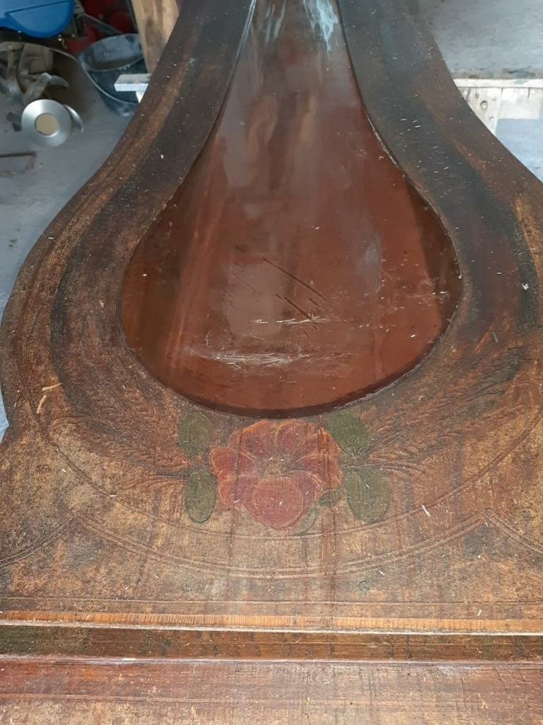

Non mais Kentaro là on a même du mal a apprécier la qualité des ornements peints. Un décrassage s'impose, apparemment il s'agit pas de reponcer entièrement pour faire du cérusé 😉
Apres on peut dire ce qu'on veux des soi disant restaurations "foirées" de la chapelle sixtine mais ca au moins permis de remettre au jour des détails qui n'étaient plus discernables avant. A l'origine la fresque n'était pas terne et sans contraste, tout comme le suaire de Turin n'était pas aussi terne et délavé quand il a été peint vers l'an 1000.

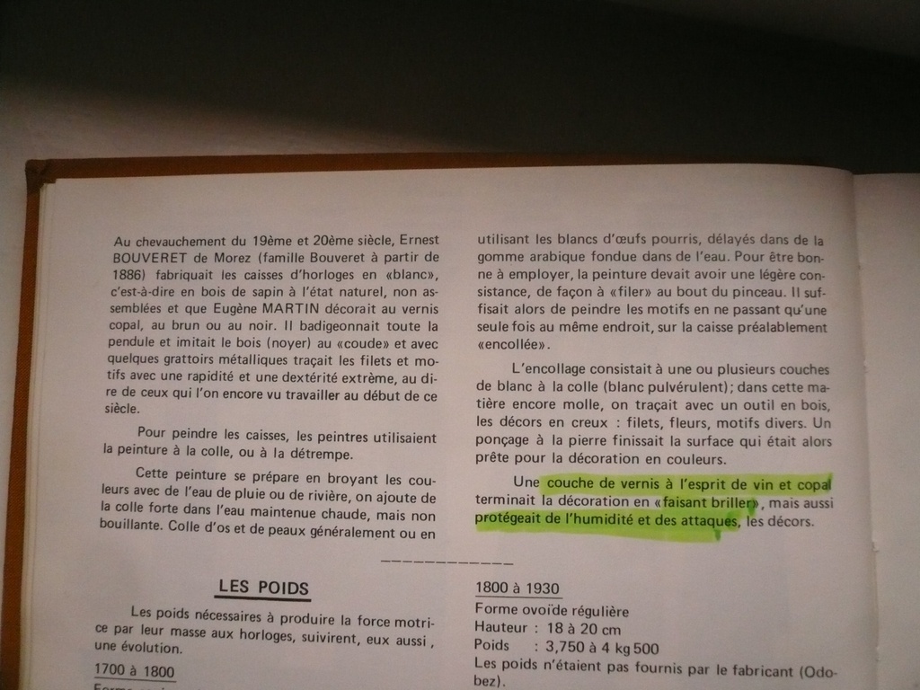

Salut, je suis souvent d'accord avec toi , mais pas dans ce cas précis ma modeste expertise toute récente puisqu'elle a commencé en 1979 m'a démontré que très souvent , le vernis de finition brillait par son absence et de ce fait tout ce que l'on observait dessous tenait par miracle, en effet une couche de vernis copal( puisque c'est de cela dont il s'agit dans tous les cas anciens) , avait , en un siècle, disparu et la protection contre l'humidité , avec elle.
Ce que certains appellent, patine qui n'est très souvent qu'une grosse couche de crasse , la patine c'est la marque d'un entretien régulier et la crasse c'est appelé de toutes sortes de termes qui permettent à des gens de croire qu'ils possèdent un trésor et ce soit disant look tendance que j'appelle très simplement et à juste titre" retour de déchetterie" puisque c'est très souvent de là qu'arrivent les objets.
Je te rajoute une photo où tu peux lire comment étaient faites les finitions entre la gomme arabique et le vernis copal monocouche....on était loin des polyuréthanes.....
executionbois
j'ai le même bouquin et je suis d'accord avec toi.
