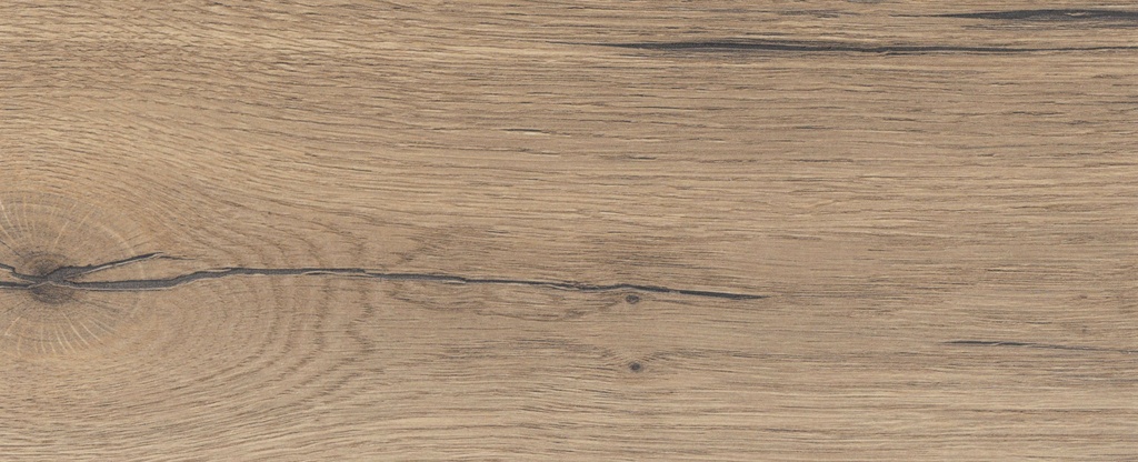

Je recherche une solution technique pour le bouchage de noeuds et fissures dans un panneau en chêne.
Je lis souvent que ce type de défaut est à éviter, et le morceau de bois concerné doit être isolé de la réalisation, mais pourtant, c'est tendance!
J'ai souvent vu cela sur des plateaux de table réalisés par des pros, et même plus récemment dans une vidéo de Samuel MAMIAS.
youtube.com/wa...h?v=d3ahFXn7qZo
voir à 3:30
Sur l'image suivante zupimages.net/...=21/19/luju.jpg
(image d'illustration, il s'agit d'un stratifié!), on voit bien ce que je veux faire: boucher l'éclat qui part du nœud et qui se propage en fissure
