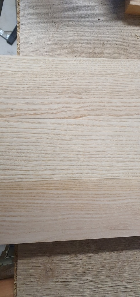

Je suis en train de fabriquer des marches d'escalier en frêne.
Jusque là, je pratiquais le collage à plat joint, soit seul, soit renforcé par des dominos ou des lamello.

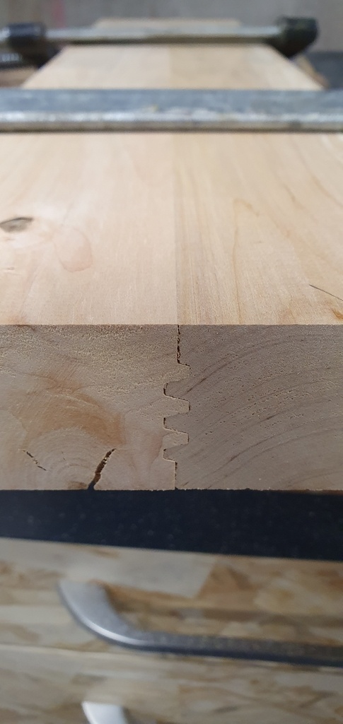

J'ai depuis peu une toupie que j’apprends à utiliser. J'ai réalisé sur mes marches un bouvetage avec des fers trapèze double pour augmenter la surface de collage et améliorer la qualité de l'assemblage.
L'épaisseur des marches est de 40 mm, longueur 900 mm.

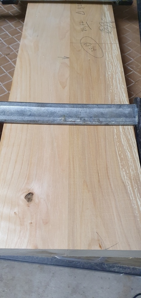

J'ai enduit les 2 faces avec de la colle vinylique Pattex, au pinceau.
J'ai serré très fort avec 4 serre-joints de bonne qualité (Bessey).

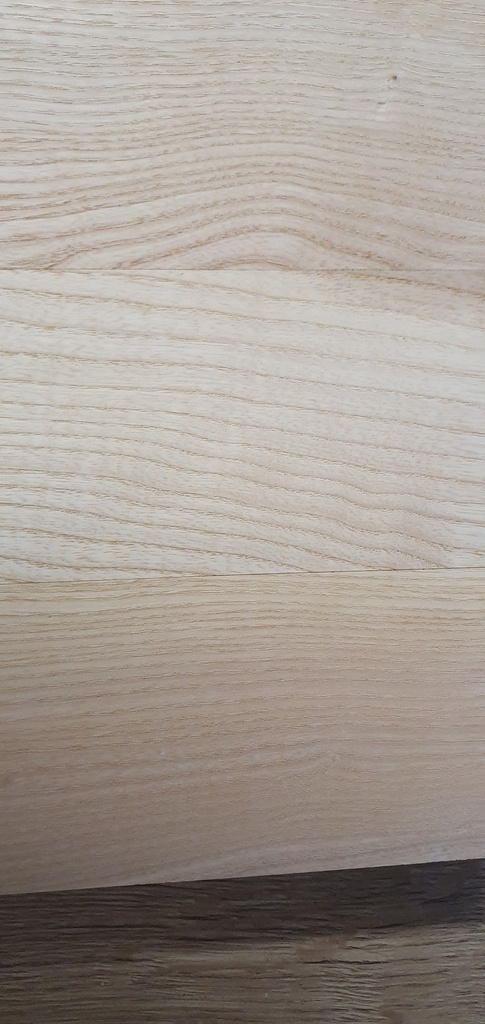

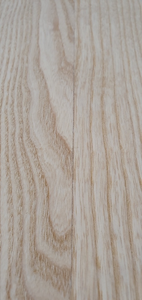

Après plusieurs heures de séchage, et après avoir enlevé les serre-joints, il apparait entre les planches une très fine distances entre elles... quasiment sur toute la longueur... cela n'apparaissait pas lors du montage à blanc, ce qui me fait dire que l'usinage n'est pas en cause. Et c'est pas chouette du tout! ☹
J'ai essayé un autre collage en mettant moins de colle, en "tirant" la colle sur les 2 faces. Ça semble un peu mieux...
Je n'ai jamais eu ce genre de problème quand je collais à plat joint... du coup, j'aimerais comprendre...

c'est tellement logique que je ne comprend pas votre réaction
il a bien fallu que votre colle aille sur les joints et comme cela est conique il n est pas possible que cela joigne sauf a modifier l outil
votre outillage a quatre sous n est pas de bonne configuration
pourquoi avoir abandonné vos collage a plat joint ?
pourquoi penser que l augmentation de la surface de collage va tenir mieux déjà a plat joint cela est parfait
ce type de jointage n est pas fait pour le débutant il faut un matériel plus sophistiqué
entraineur etc etc
bien amicalement l ancien qui colle a plat joint avec une colle de bonne qualité

Dis comme ça, effectivement, avec mes fers qui sont cote pour cote, il n'y a pas d'espace pour la colle...
Je pensais, surement à tort, que le rainurage améliorerait la rigidité de la marche. Je n'ai jamais eu de problème sur du collage à plat joint, je vais donc m'y remettre sur ce projet.

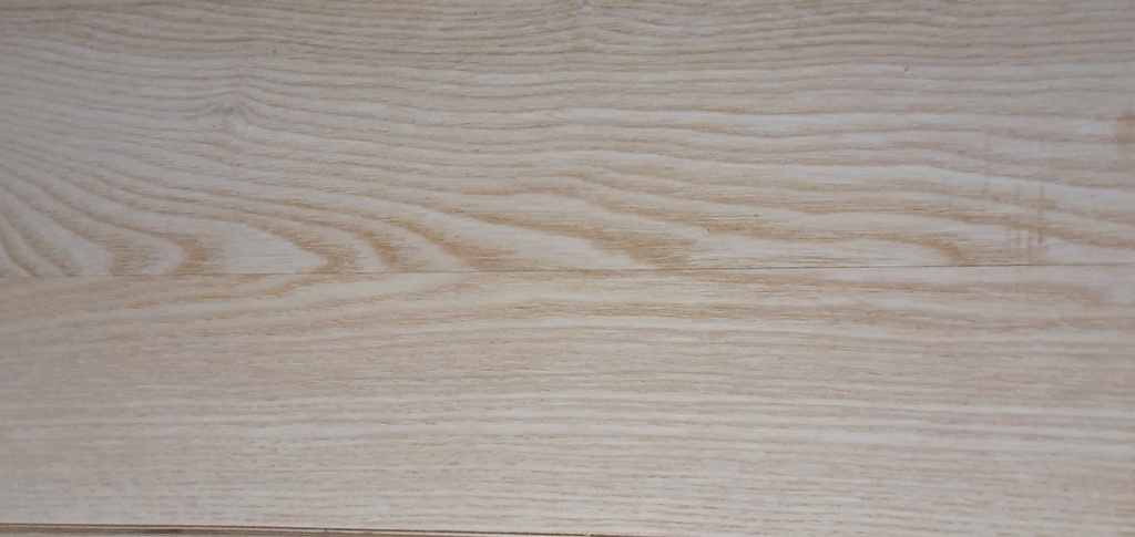

Je viens de regarder à nouveau mes assemblages...

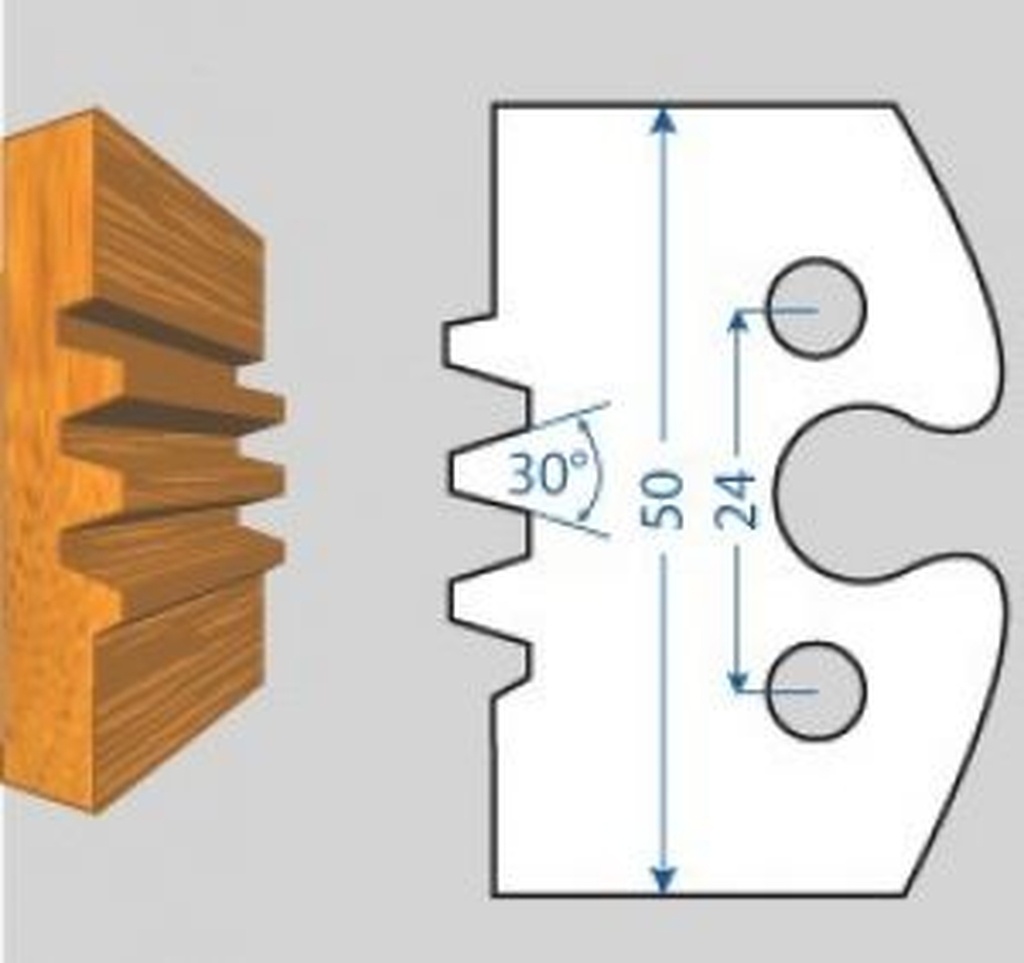

L'usinage des pièces de bois non collées me parait parfait (voir photos ci-dessous). Même si j'ai conscience qu'un outil monobloc est plus précis, que m'apportera t il ici?
Les marches que j'ai collé semble présenter comme un défaut de serrage... pourtant, le faces supérieures sont parallèles...
Je m'interroge sur plusieurs points:
  • la colle, au moment du collage, me paraissait très visqueuse... il faisait 8°C dans l'atelier... J'ai refais depuis des collage à plat joint en ayant tempéré la colle à 20°C et la colle était plus liquide... une piste?
  • je vais vérifier une nouvelle fois la perpendicularité de mon arbre de toupie avec la table fonte
En photo mon outillage d'usinage...

la viscosité de la colle peu jouer
pour la perpendicularité de l'arbre dans ton cas et avec le principe d'outil que tu utilise ce n'est pas grave vu que tu retourne le bois pour faire les deux usinage même si l y avais plusieurs degrés d'écarts
francoisB30
c'est la colle qui n'arrive pas à sortir
tu avais de bon résultats à plat joint pourquoi ne continu tu pas ?
le bouvetage ne t'apporte pas plus de résistance ,il te guide juste mieux dans l'épaisseur lors du serrage

Petite question : tu travailles avec une paire de fers qui te font correspondre les entures mâles avec les femelles ou bien tu utilises le même fer que tu decales d'une demi dent?
JPLegno
Avec ce genre de fer, il faut procéder par retournement : on passe un bois sur le parement et l’autre sur le contre-parement parce que le fer n’est pas symétrique.

Pour moi les assemblages à entures ne sont que des collages à plat joint avec une surface encollée plus importante. effectivement la qualité de l'outil peut être la cause du problème.
Je voudrais savoir si ce joint est visible sur les 2 faces car il se peut également que le problème vienne du serrage. Il faut qu'il soit dans l'axe des planches sinon elles ont tendance à faire le bombé et génèrent un joint d'un coté
Dav888
le problème est visible sur les 2 faces

En effet il faut un outil de coupe de bonne facture et surtout de bonne géométrie. Sur un porte outil à fer interchangeable, il peut y avoir déjà une première imprécision au moment du montage des fers sur ce derniers. Il est également parfois nécessaire de reprendre légèrement la géométrie du fers pour un assemblage parfait.
Le bouvetage facilite le collage et rend le joint vraiment incassable (bien que la plat joint est déja très bien pour du meuble) mais nécessite un bon outillage (de préférence un outil monobloc destiné a cet usinage), des joues de toupies parfaitement réglées, un entraineur ....
