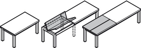

je souhaite réaliser une a table à ouverture latéral ( montage des allonges en bout de table pour éviter de diviser le plateaux) savez quelle coulisse choisir ?

Avec le piétement qui s'étire
Si tu souhaites que les pieds suivent l'agrandissement de la table, je te conseille de regarder du côté de la marque Häfele.
Avec des allonges en tiroir
Sinon je m'étais déjà frotté à l'exercice de sortir les allonges en bout comme un tiroir.
Tu trouveras des informations dans ce pas à pas.
Même si avec le recul, je t'invite à prendre de coulissent qui résistent à plus de 120kg.
