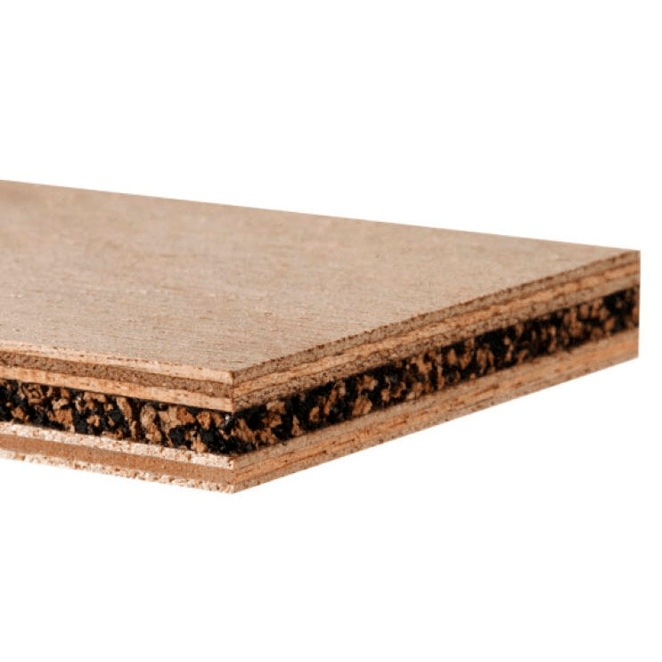

Dans le cadre d'un projet d'arts appliqués, j'ai envie de développer un "meuble de dégustation" pour du vin rouge sans électricité qui aurait la forme d'une commode de salon. Je me suis penché sur les contraintes techniques.
Je réfléchis donc à l'isolation thermique du meuble, l'objectif étant d'avoir un bois/panneaux qui empêche un delta de température trop important pour éviter les chocs thermique et que le vin puisse passer d'une cave de conservation à la consommation de manière douce.
J'ai pensé à un panneau composé de CP avec une isolation liège permettant à la fois une isolation thermique mais aussi des vibrations diminués, ce qui est important pour la "conservation" du vin sur le court terme. Voici le panneau en question :
L'image vient d'une boite qui s’appelle Kuiper et qui semble spécialisé dans les CP et panneaux dérivés haut de gamme. Ils vendent le CP+liège comme un panneau d'isolation phonique mais connaissant un peu les caractéristiques du liège, je me dit que ça devrait pouvoir le faire.
Maintenant je me pose la question des autres possibilités, je sais pas trop si la communauté a déjà expérimenté les capacités d'isolation de certaines essences ou de panneaux qui permettrait de répondre à cette contrainte. Je continue mes recherches en parallèle mais j'aurais aimé avoir vos avis :)
Merci d'avance pour vos réponses!

Salut, la laine de bois compressé est un bon candidat si tu as du volume intérieur disponible. Il me semble qu'on la trouve à partir de 20mm chez Pavatex par exemple.
Tu devra cependant la doubler d'un cp car ce n'est pas structurel
Le panneau que tu montre à l'air pas mal du tout mais le prix peut être dissuasif.

Pour la question du prix tu peux éventuellement imaginer de t'inspirer du concept (sandwich bois avec liège au milieu) et créer une version avec du CP ou du massif dans une essence choisie avec du liège de GSB vendu en rouleaux ou dalles.
Erebor collé neoprene par exemple ?
Oak oui je pense qu'une colle contact ferait l'affaire

C'est ce que j'avais imaginé en voyant les dalles de bois compressé dont Oak parle dans son commentaire chez Pavatex. Plaqué des panneaux massif pour directement habiller le meuble et éviter des épaisseurs trop superflux.
Pour le coup j'ai comparé les performances isolantes des deux produits (cp+liège et bois compressé), le bois compressé est largement plus isolant à épaisseurs égales ERRATUM : ils sont les même capacités après recoupement de source et de fournisseur ^^
Mais les épaisseurs mini sont plus importante (30mm) que le liège. Bon ba j'explore encore :) Merci pour vos réponses!
