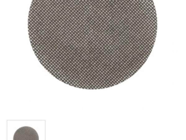

Bonjour à tous, avez vous utilisé ce genre de disque? Qu'en pensez vous?

Slt, fonctionne bien, bonne abrasion et encrassement moindre.
Dreo
J'ai découvert ces disque il y quelques temps et je les trouve super bien. En plus ils sont plus résistants. Par contre je n'ai pas comparé les prix et je ne sais pas si c'est valable. En tout cas pour un amateur comme moi qui n'en consomme pas des cent et des mille, ça vaut le coup.
J’en ai de chez lemoy rerlin, ça marche bien mieux que disques pleins ou percés.
EstOuest
Ce sont de bons disques à condition d’utiliser l’original, c’est à dire ceux de la marque Mirka.
Les copies d’autres marques sont plus fragiles et moins endurants.
Tu parles notamment des sia EstOuest ? (j'hésite à tester aussi).
EstOuest
Oui j’ai testé les SIA. Ils sont plus raides, se froissent et se déchirent plus facilement. Et ils s’usent plus vite. Les Mirka sont nettement supérieurs.
merci !
sumo
Très bon disque durabilité plus importante que les autres. Je n'utilise que cela. 👌
artibois
Tout à fait d'accord. Longévité incroyable. Décolmatage facile si besoin. Je fais régulièrement de la rénovation d'escalier, ca change la vie. Je n'utilise que les disques maille Abranet depuis 6 ans sur ponceuse excentrique et sur cale en mousse mais toujours du papier standard collé sur cale en bois dans certains cas. A+.

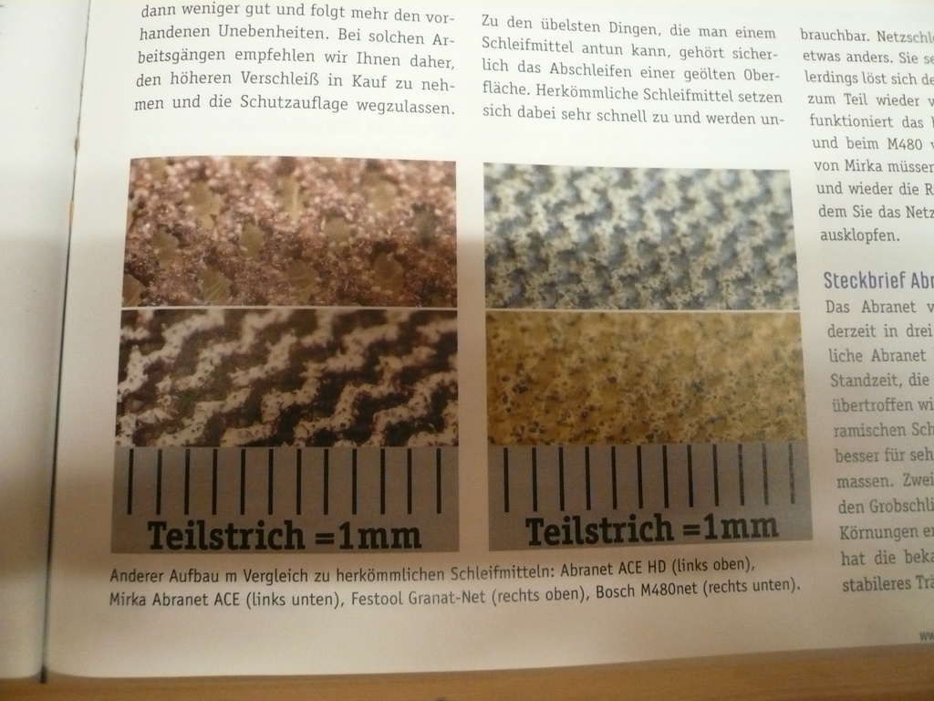

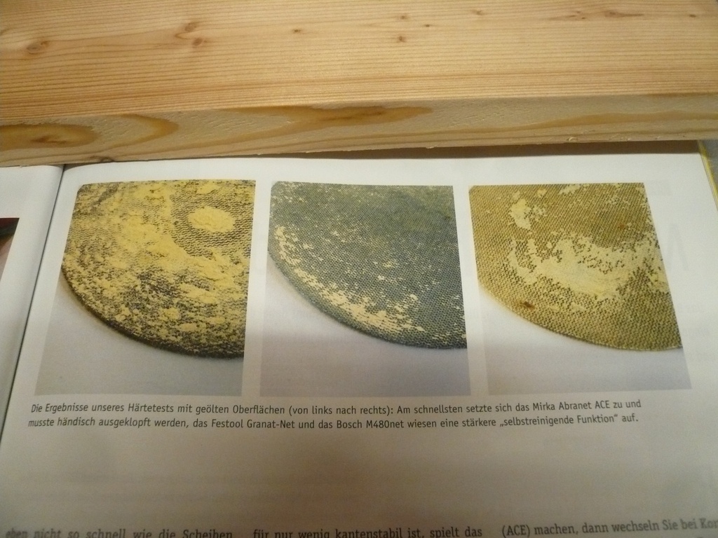

J'utilise certains de ces disques depuis longtemps , mais pour certains travaux je les trouve légers et peu résistants je joins les photos des pages du magasine Holzwerken de 1979 ( en allemand désolé) et Heiko Rech présente les différents modèles et fournisseurs ainsi que les gammes de grains disponibles, leur degré d'encrassement , la facilité de décolmatage etc.. comme j'habite strasbourg nord, je vais souvent en Allemagne dans les magasins de bricolage ,on trouve de tout et pour tout le monde et avec les conseils qui vont bien !
Désolé ce n'est pas en anglais , mais peut être dans quelques années, puisque sur la liste des abonnés du magasine , il y a des américains et des anglais!!

Gamme ABRANET top !
Vendue en différents grades, formats dont rouleaux.
La différence de prix se justifie, AMHA
Pas trouvé mieux.
Après le 320, la Cire s'applique à la laine d'acier 000.
Mushr00m
Je m’en sert pour ma ponceuse stationnaire et c’est vrai que j’ai beaucoup moins d’encrassement et une plus grande durée de vie 👍🏻
Xxxazerty
Il s'agit de disques à l'origine mis sur le marché par Mirka, sous l'appellation "Abranet", mais dont on trouve aujourd'hui des équivalents (ou présentés comme équivalents) dans d'autres marques.
Lors de la mise sur le marché (Il y a une quinzaine d'années, peut-être un peu plus, je ne sais plus), ces disques étaient bien plus onéreux que des disques classique, mais valaient tout de même le coup pour certaines utilisations particulièrement "encrassantes" (égrenage, ponçage de bois gras ou encrassés...). Aujourd'hui si la difference de prix est moindre, j'utilise toujours des disques plus classiques pour les ponçage courants, et l'abranet pour des travaux plus specifiques.
