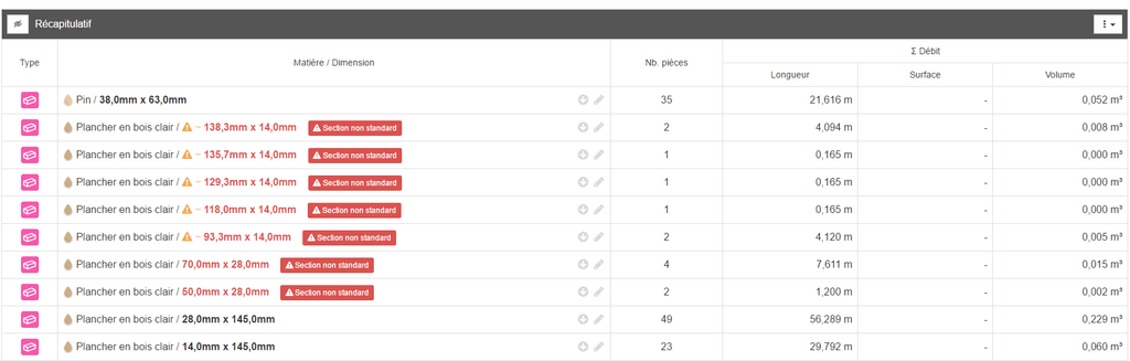

J'ai un soucis avec l'utilisation des fiches de débit et calpinage.
J'ai des planches d'épaisseur 28mm par 145mm de largeur; lorsque je fais un composant qui à une section identique avec une longueur de x mm, la fiche de débit fonctionnne et me permet de faire un calepinage.
Lorsque je fait un composant de section 28mm par 138mm, le plugin me dit que la section est non standard car non existante. Est il possible que le plugin utilise la section standard la plus proche et donc la section 28 x 150mm ?
Le but est qu'il prenne en compte les différences longueurs des pièces "non standard" dans le calepinage avec les pièces "standard"
Ai je raté quelque chose ?
Non, le type de matière « barre » fonctionne sur le principe que justement la section est fixe. Il ne prend pas la plus proche.
Seul le type « bois massif » fonctionne comme ça... mais ne fera pas de calepinage.
nico1983
Merci pour les informations.
J'ai réussi à intégrer mes éléments avec ceux de sections 28x145mm en définissant des "plateaux" épaisseur 28mm de dimensions 145mm x 2900mm.
Ce fonctionnement permet le calepinage.
