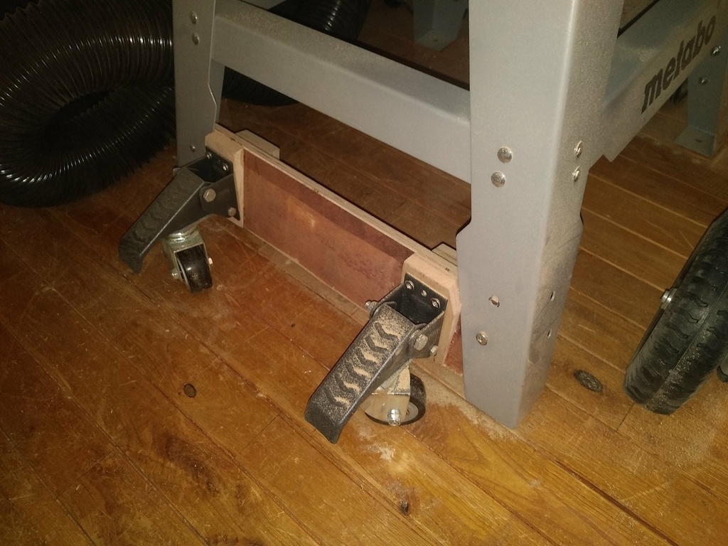

j'ai eu le même problème, mon atelier ne faisant que 10 mètres carrés, pour loger degau-rabot, SAR, toupie, établi,...etc..
J'ai trouvé 3 solutions:
  • holzmann commercialise un kit de déplacement réglable et escamotable, à même de supporter des charges jusqu'à 400kg le lien et adaptable à de nombreuses machines. Je l'utilise avec une toupie Leman.
  • pour la scie à ruban ou la degau, DewithYoussef t'a donné le lien vers l'ingénieux pied escamotable imaginé par Alexandre Collin (youtu.be/rcSY4xS58FM) avec le plan en lien dans la video. L'objet est aussi commercialisé par Leman le lien
  • enfin tu peux acheter un kit de roulettes escamotables chez Caujolle que tu peux bricoler et adapter sur ta machine. C'est moins bien que le système d'Alexandre Collin mais c'est nettement plus rapide à fabriquer. Je te joins la photo du bricolage que j'ai utilisé sur ma SAR.

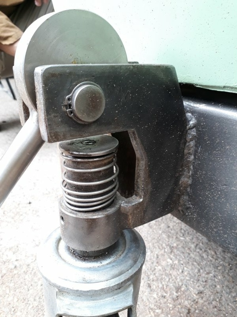

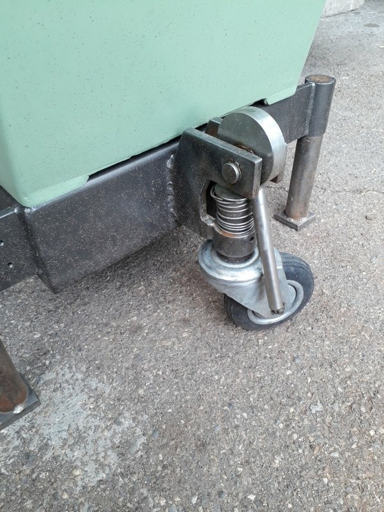

Bonjour Manuela,
Je n'ai pas de plan ni de lien vers un tuto, mais j'ai vu ceci la semaine dernière chez un copain et ça m'a bien plu. C'est du "home made", la machine qui est dessus pèse plusieurs centaines de kg et la manipulation est un peu dure mais pas trop (au pire, on peut mettre un levier plus grand). Si tu maîtrises l'art du fer ou si tu connais quelqu'un qui peut le faire, avec deux morceaux de tubes qui s'emboîtent et quelques bouts de ferraille, ça peut être pas mal.
Et sinon, il ne faut pas négliger les roulettes non escamotables ! Pour un établi tu as raison, mais par exemple pour une ponceuse à cylindre, ou même une scie sous table ou défonceuse sous table, cela peut être acceptable d'en rester à des roulettes avec frein. Pour ma scie à ruban je suis en train de mettre deux roulettes fixes (sans frein) qui seront perpendiculaires aux efforts sur la lame de scie, et deux pieds fixes qui seront relevés avec le timon de ma machine à bois. Ce n'est pas d'une stabilité exemplaire mais nous ne sommes pas censés forcer comme des bourrins sur les machines...

Bonjour Ara,
Pour avoir testé les systèmes de roulettes avec frein, j'avoue ne pas en avoir été convaincue, mais peut-être cela venait de la qualité des roulettes. Pour le système en métal, ça m'a l'air intéressant en effet, je pense que je devrais pouvoir trouver un métalleux pour m'aider, à voir. En tout cas merci beaucoup d'avoir pris le temps de me proposer ces solutions.
