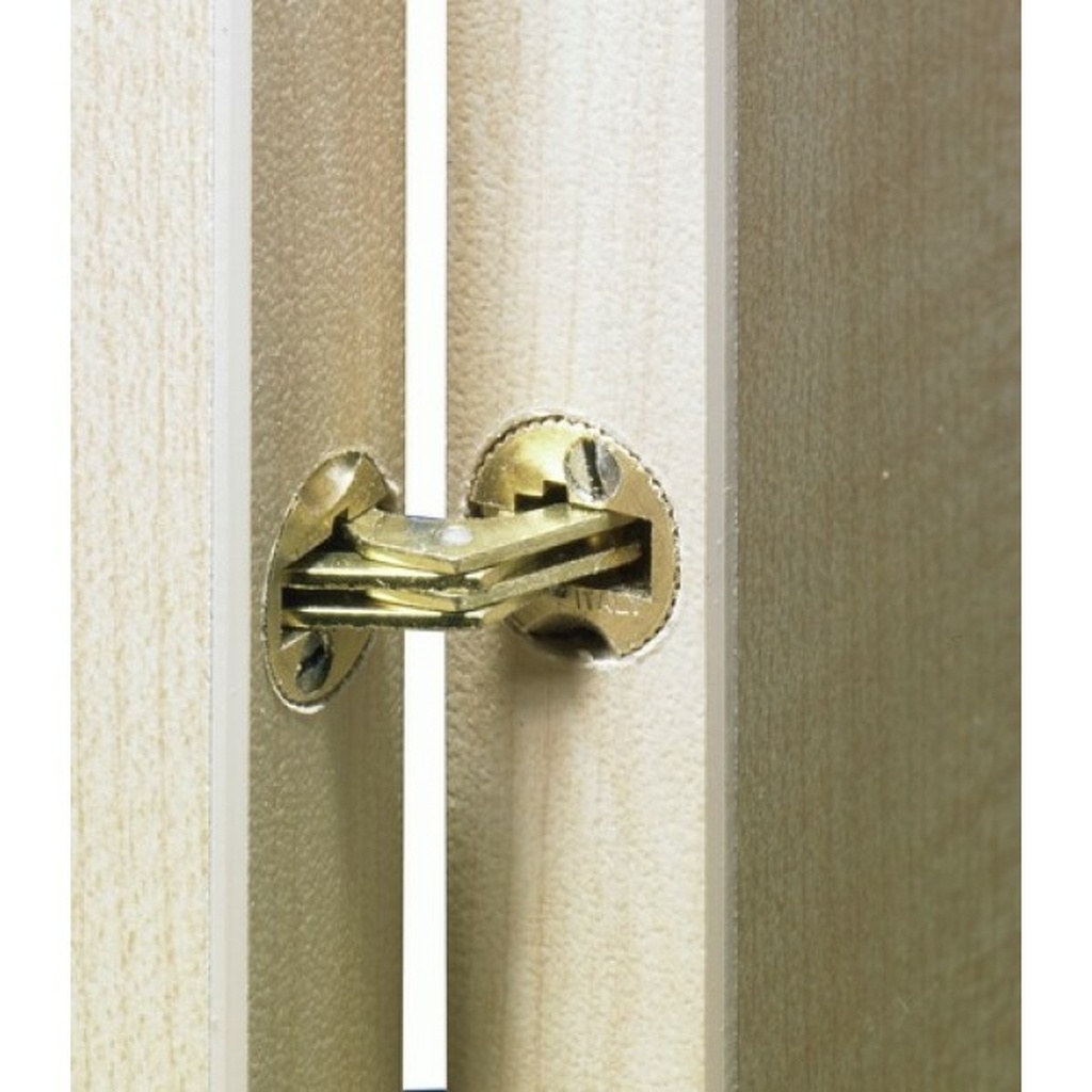

iai13
je ne suis pas sûr d'avoir compris ce que tu cherches (charnière, compas, coulisse ...) mais si je reviens à ta question initiale d'un plateau de table relevable pour accéder à un caisson, sans charnière apparente, il y a les charnières invisibles 180° qui se fixent dans l'épaisseur du plateau et ne seront visibles que quand le plateau sera soulevé et replié sur l'autre partie :
bricozor.com/1...astrer-180.html
(document technique PDF tout en bas de la page à consulter pour les dimensions).
Il existe d'autres modèles mais celui-ci devrait être amplement suffisant puisque le plateau sera soit appuyé sur le caisson soit sur l'autre partie du plateau et il n'y aura aucun risque d'arrachement des charnières.
Cdlt

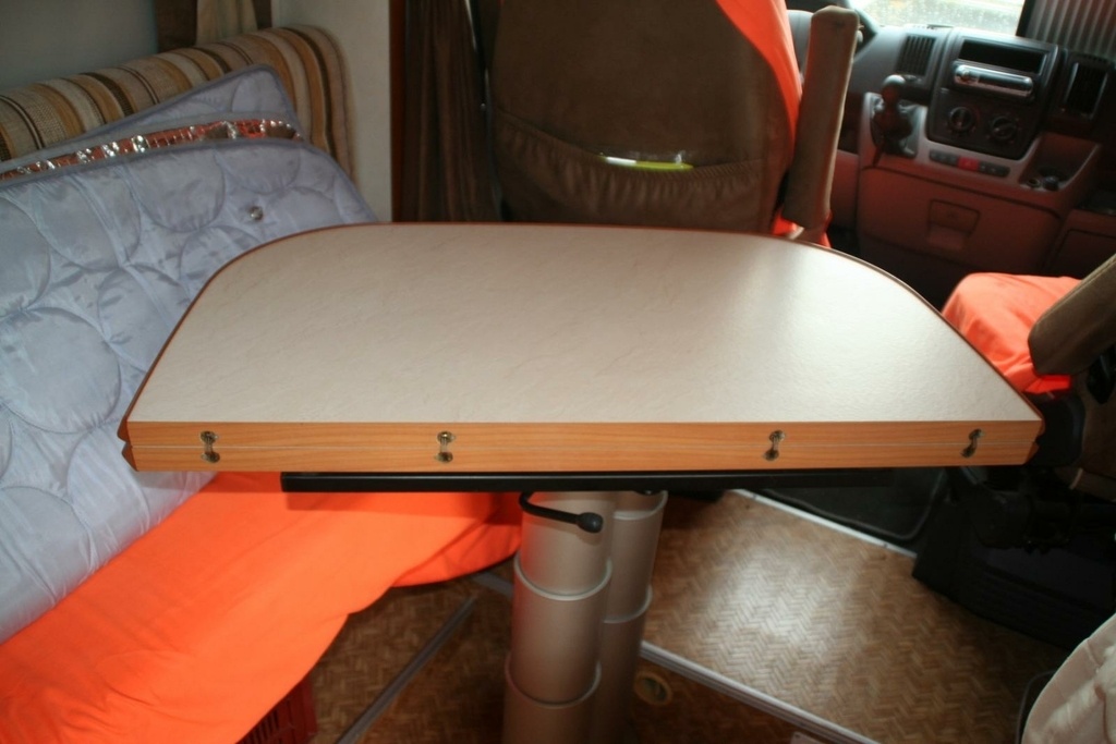

Grabouille
Moi je l'avais fabriqué moi même :
Mais je suppose que cela existe effectivement dans le commerce
