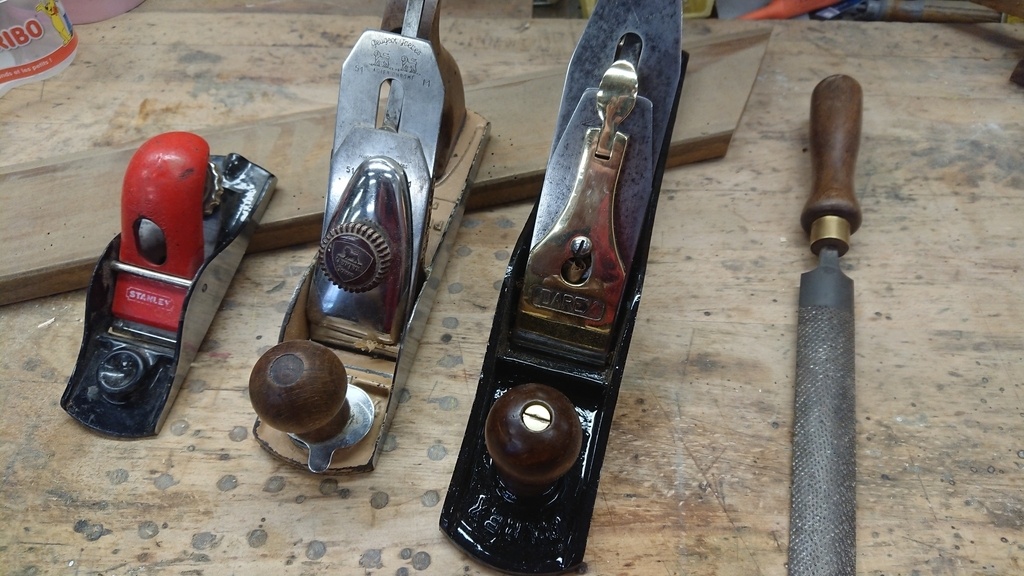

mon petit fils a compté 35 rabots et encore il n'a pas fait tout les tiroirs de l établi car pour moi dans mon travail ils ont tous une besogne définie
mais je ne pense pas avoir besoin de soins mes certains font des envieux les rabots bien évidemment
l'homme qui aimes les rabots mais qui sait s'en servir

bonjour si voulez avoir la même dextérité que la mienne prenez un numéro 5 avec plusieurs fer , sachez qu' 'avec une pierre diamant la dureté est de 10 donc rien ne lui résiste même le diamant
etenne dsthuilliers maitre menuisier
Palissandre
Question idiote pourquoi plusieurs fers ?
réponse sensée

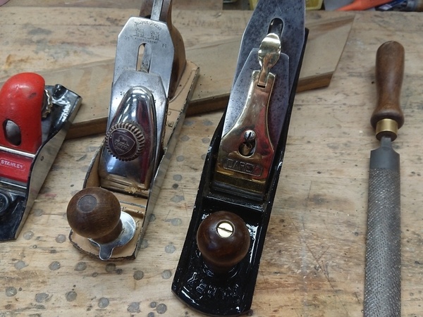

j'ai 3 fer pour la numéro 5 un fer en acier fin au carbone, un fer en acier rapide , un fer au carbure , cela me permet de choisir en fonction du bois et du travail
ou alors on possède 3 numéros 5
bien amicalement
le raboteur en chef
