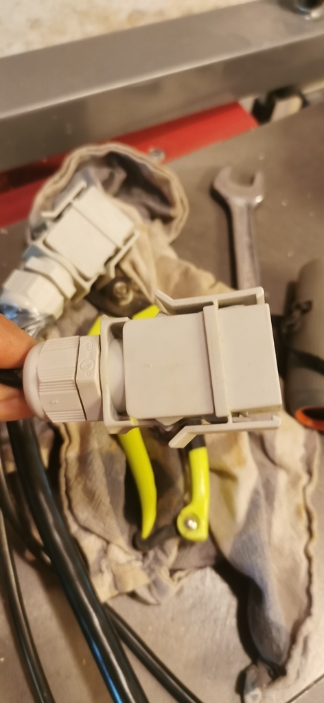

Salut à tous,
Malgré plusieurs recherches je n arrive pas à trouver cette chose, je n ai pas son appellation donc je tourne en rond.
Si vous savez comment il s appel ça m aiderai.
Merci.
Stef64
Merci à tous pour vos réponses ! J ai déjà tenter les "connecteur, boîtier et autre nom mais sans succès, je pensai qu il avait un p'tit nom technique bien à lui.. 😥😥😥.
Encore un nait sous x 🤔🤔🤔.
SebD
peux tu préciser au bout de quoi il est fixé?
Le presse étoupe doit pouvoir se séparer, ce qui permettrait d'ouvrir le connecteur et d'accéder éventuellement à des inscriptions...
Sinon truc bête, c'est pour faire quoi, et est ce que tu maitrises la connectique des deux cotés?

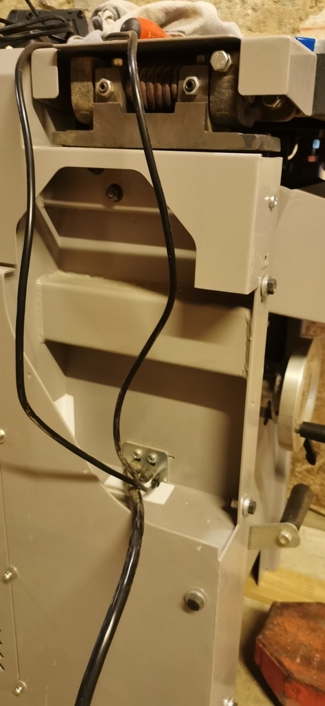

Stef64
Alors c est la connection entre l unité degau/rabot et le panneaux de commande de mon combiné.
Je suis en train de déménager l atelier et pour sortir la machine j ai du la séparer. L autre atelier étant plus grand et en attendant d investir dans des machines séparée ( d ici 6 mois env) j aurai bien envie de ne pas ré-assembler la machine.
N étant un grand pro de l elec, j avais dans l idée de faire une rallonge entre les deux machines (env 4m) avec pour seule contrainte de devoir démarrer la degau depuis le panneaux de control de la scie (mais 4m c est pas la mort non plus). Autre point je ne veux pas faire de lourde et définitive modif sur la machine (l idée étant de la revendre par la suite).

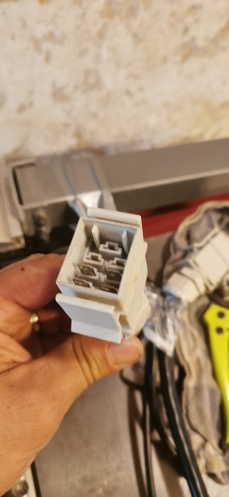

J ai démonter la "prise" j arrive à démonter chaque lamelles, mais point d identification.
Voila voilà.
SebD
Ah mince si tu étais dans le cas d'une installation pour toi je t'aurai proposé des connecteurs annexe mais là il va falloir qu'on te trouve la ref du connecteur adapté.
Il n'y a pas un éclaté dans la doc de ta machine ou en demandant à la marque?
Stef64
SebD sinon, comme j arrive de sortir chaque fil avec sa lamelle, est ce que je peux démonter les prises, mettre une boite de derivation dans le logement (voir photo) raccorder dans cette boîte les fil d origine( avec lamelles) à des rallonges en utilisant des gros domino (pas en bois ceux là 🤔) et au bout de ma rallonge je fixe d autres lamelles est je recup les prises ?. La rien n est définitif tout retour en arrière est possible.
SebD
J'aurai tendance à dire que oui par contre tu sépares bien et tu bloques les fils dans la boite pour éviter les courts circuits.
Je ne me rend pas compte de la section des fils ni de la taille des lamelles mais avec des cosses Faston tu dois pouvoir t'en tirer. En section c'est rouge jusqu'à 1.5², bleu 1.5² à 2.5², et jaune de 2.5 à 6². Pour la taille des languettes il y a le standard mais aussi d'autres tailles plus confidentielles.
Je dirais que si tu fais un bon maintien dans la boite de dérivation et qu'éventuellement tu mets un peu de gaine thermo au dessus tu auras un bricolage bien propre.

Passeurdetps
Chez Harting, vous trouverez certainement un connecteur pour prolonger ce câble ou remplacer la connectique existantes.
Niouniou
Oui, Harting est très implanté dans l'industrie des connecteurs électriques

Xxxazerty
Son petit nom... ben connecteur, boîtier de connexion, ou un truc dans le genre.
Mais après pour en connaître la référence, c'est une autre histoire.
Peut-être chercher du côté de chez Radio Spare (ou RS... je ne sais plus quoi, aujourd'hui)
Ici : fr.rs-online.c.../c/connecteurs/
SebD
C'est un connecteur qui potentiellement est vendu avec le boitier séparé des pinouilles (qui ici sont des lamelles).
Les lamelles font penser à du faston mais le connecteur en lui même je ne sais pas sous quel nom le trouver. Chercher dans les connecteurs automobile, ils aiment bien le plastique et les lamelles
SebD
Essaye de voir sur le site du fabricant en partant d'un truc de ce genre là
Amadeus41
Multi connecteur a cosses plates
Bonne recherche
Je dirais un connecteur.
