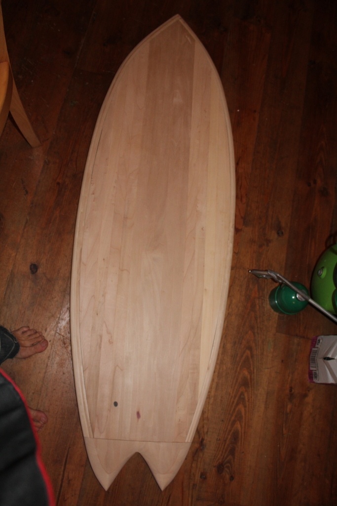

Gcloarec
Sur un autre domaine j'ai fabriqué une planche de surf en peuplier en me disant que c'était le bois local le plus léger que je connaisse. Mais vu qu'il aime pas l'eau ça demande un gros emploi d'epoxy... Je cherche un autre bois idéal mais non exotique depuis j'avoue !
bonjour le peuplier n' est pas un bois qui convient pour ce genre de travail utiliser de l'ayous ou samba bois plus stable pour ce genre de travail le choisir non nerveux et bien de fil je fournis ce genre de bois aux meilleurs spécialistes de ce genre de fabrication suivant les provenances certain ayous font tousser et éternuer et comme il y a une grande partie de travail a la main cela peut devenir gênant

Gcloarec
Et oui il est pas évident à travailler le peuplier... Beaucoup de contrefil, très nerveux. Malgré tout je suis parvenu à le façonner. Ce qui m'embête le plus finalement c'est son manque de résistance à l'eau obligeant une imprégnation d'epoxy pour garantir la durée. Surtout qu'il "boit" énormément.
