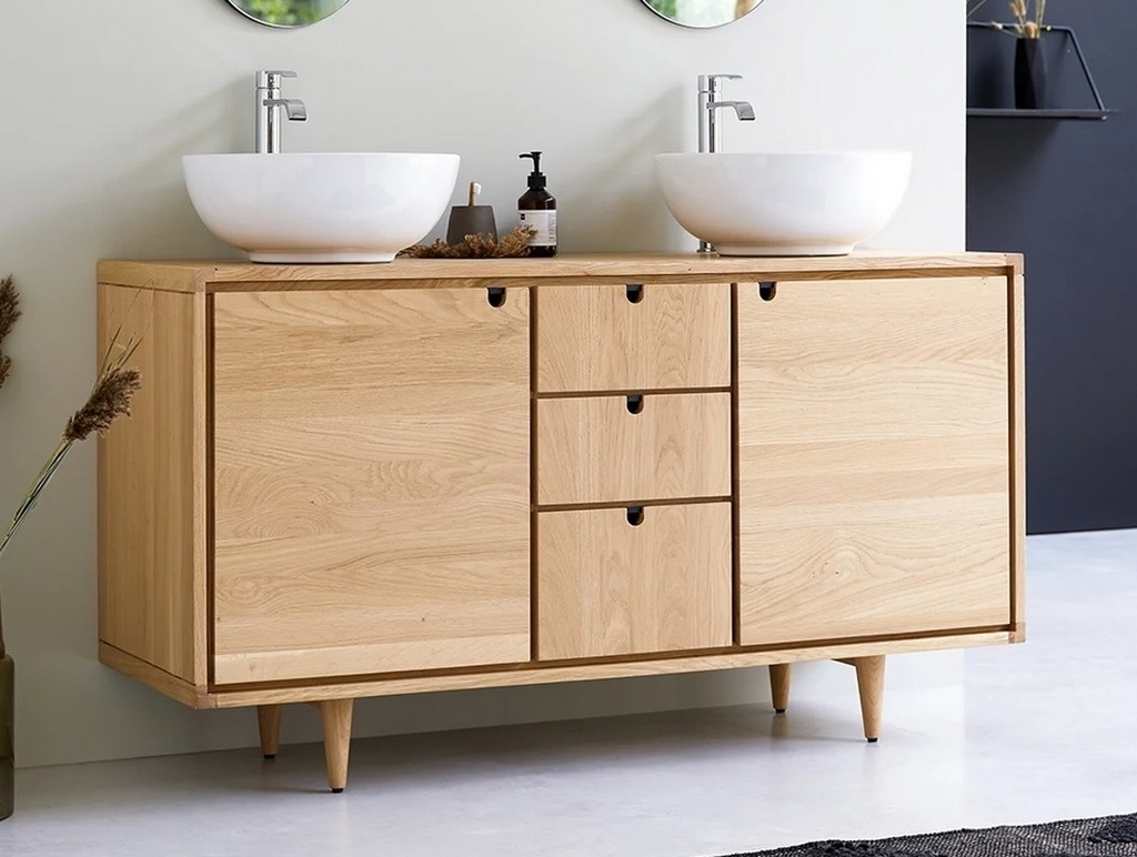

Je vais refaire ma salle de bain, j'ai commencé par acheté le meuble sous vasque!
Il est en chêne massif.
Avant d'installer les robinets et vasques, je pense qu'il est préférable de protéger le bois!
Que me conseilleriez vous afin de le protéger mais garder l'aspect brut/couleur du meuble.
Merci de votre aide

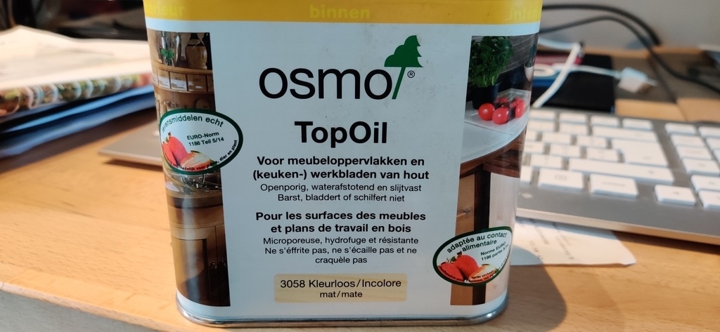

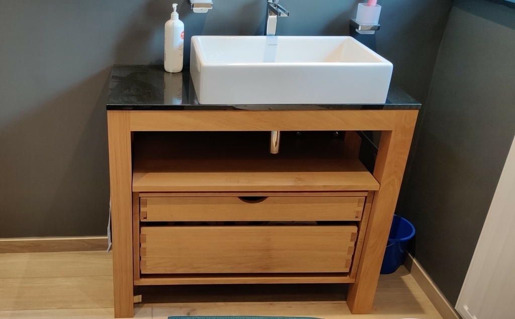

Bonjour, j'ai utilisé Osmo TopOil incolore mat et cela a foncé un peu le bois (c'est du chêne)
Pour garder l'aspect clair du bois, il faudrait faire une 1ère couche avec une huile blanche transparente.
Je suis content du produit, mais j'ai eu une fuite que je n'ai pas vu de suite, et le bois est taché malgré l'huile protectrice.
