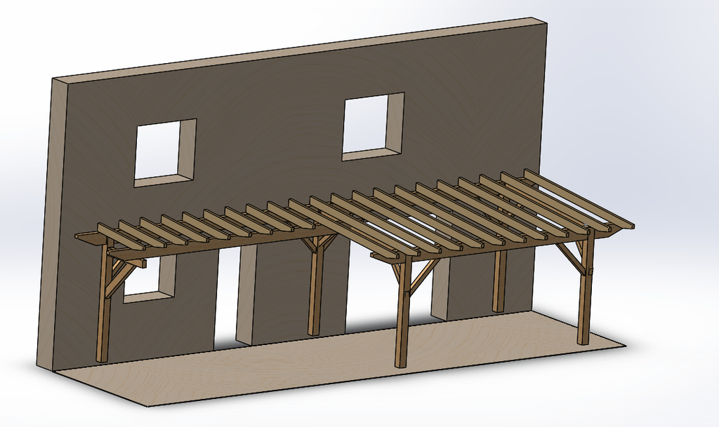

On me demande de réaliser une pergola autoportée pour une terrasse orientée plein Sud à 290 m altitude (zone avec peu de vent).
La pergola se diviserait en deux parties avec une pente à 5%.
La première, devant la baie vitrée, couverture complète de la terrasse (6m 3m). La seconde, couverture sur une longueur d'un mètre vingt, style marquise afin de ne pas trop diminué la luminosité en hiver et donner une zone d'ombre sur les ouvertures en été.
La terrasse fait 11 m
3 m.
En recherchant quelques info, je partirais avec les valeurs ci dessous:

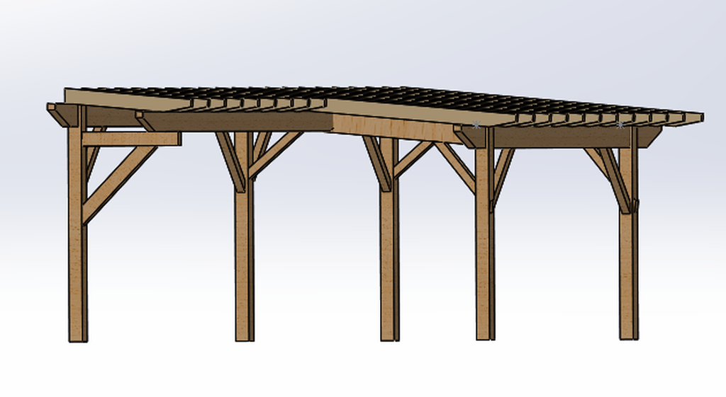

Les poteaux ont une section de 15x15 cm, les pannes de 23x8 cm et les chevrons 6x16 cm pour la partie longue.
Les propriétaires ne souhaitent pas de second pilier au niveau du décroché au milieu de la terrasse.

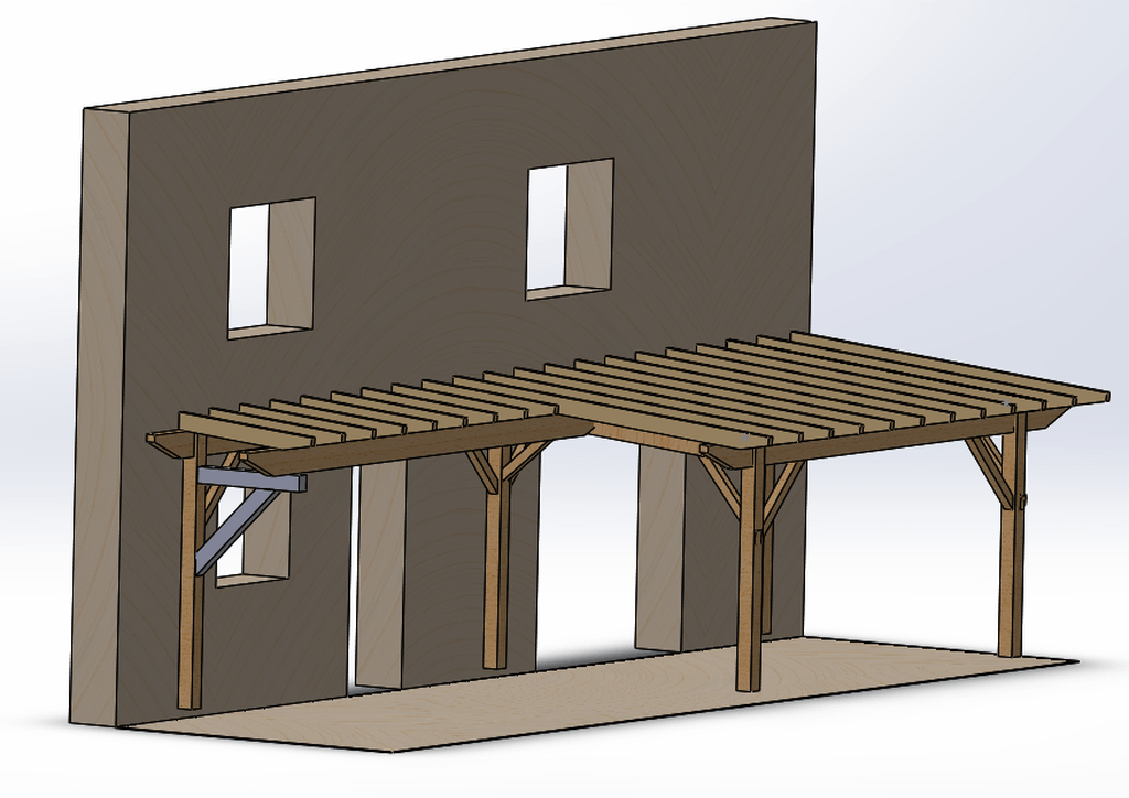

J'aurais bien essayer de réaliser le support de l'Auvant avec un type console de marquise.
La panne qui reposerait dessus ferait 21*7 cm, avec une charge maxi admissible de 450kg en prenant en compte les aléas climatiques.
Que pensez vous de cette solution ?
Merci d'avance pour vos avis.

pour moi, la partie gauche, portée par un seul poteau, sera soumise à un couple de torsion qui ne pourra que conduire à un gauchissement et à la perte de verticalité du poteau, sauf à fixer le haut du poteau au mur, ou mieux, fixer la totalité de la panne qui deviendrait une panne muraillère.

Merci de la réponse. Il est effectivement prévu une fixation haute sur les trois poteaux côté façade.
La pose d’une panne muraliére n’est pas souhaitée.
