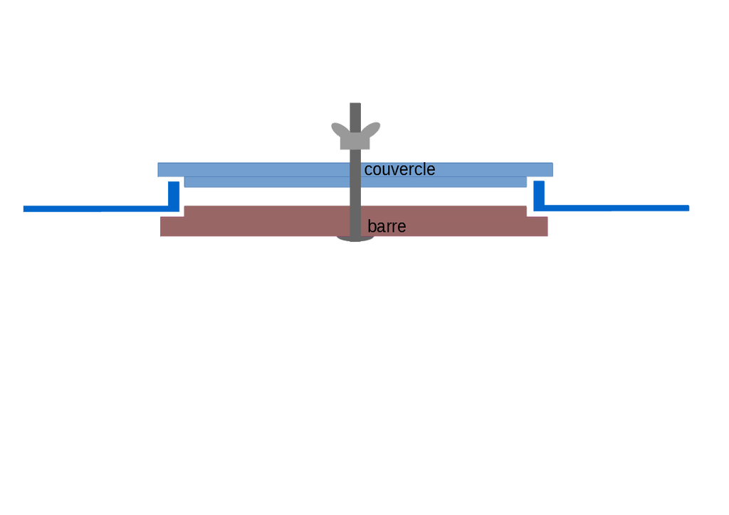

Ha, c'est le trou de visite, en haut de la tonne, et pas celui de vidange!!!
l'étanchéité est donc accessoire, au pire il faut que le couvercle tienne en place pour éviter les projections si la tonne roule sur des chemins défoncés ou si la conduite est trop sportive 😉
c'est simple à résoudre. un disque en bois avec une feuillure qui s'ajuste au diamètre du trou, une barre en bois un peu plus longue que le diamètre du trou, avec pareil une feuillure aux deux bouts pour s'ajuster au diamètre du trou, le tout relié au centre par un boulon TRCC assez long pour permettre de bloquer/débloquer le couvercle sans que la barre et le boulon ne tombe au fond de la citerne (en gros, il faut que le filetage libre dépasse la hauteur cumulée des feuillures, avec une marge suffisante). avec un schéma ce sera plus clair)

Ca va etre complique de rentrer la rondelle dans la cuve ! Le schema fonctionne que dans le cas dd'un trou d'homme ovale .
mmahieu
jeremy213 pas de "rondelle" à rentrer, juste une barre, rien de compliqué 😉
