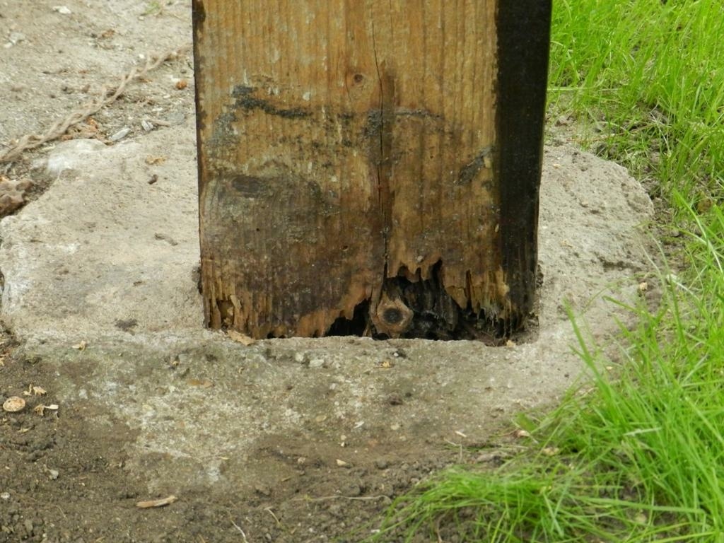

neophyte
Pour sceller un poteau en bois dans du béton, il y a une technique particuliere. Là c'est le mauvais exemple à ne pas suivre.
