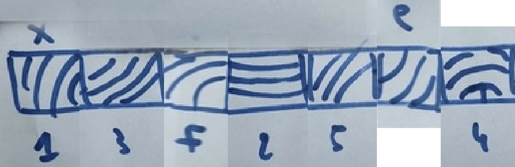

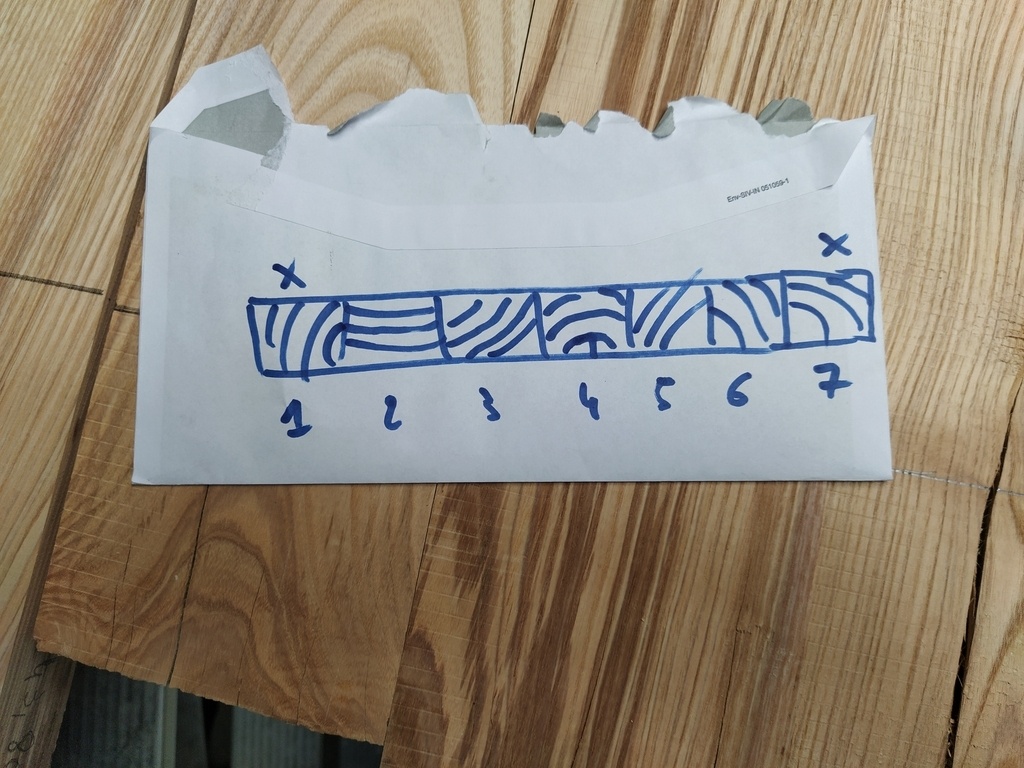

Bonjour je fabrique un plateau en frêne j'aimerais ne pas me tromper dans les sens des cernes. Le problème c'est que j'ai des poutres qui ne.peuvent pas être retournés. Comme la 6 et la 4 (mauvais état de surface en dessous ) ainsi que la 1 et la 7 (champ). Pourriez vous me proposez un positionnement ?

Merci effectivement c'est très controversé. Pour du mobilier intérieur avec du bois qualité ébénisterie il semblerai que la règle des sens des cernes ne soit pas forcément applicable , j'ai poser la question sur un forum Facebook et beaucoup me dise de.changer 3 et 4 mais 4 à un mauvais état de surface. L'ensemble sera coller à la Pu et assemblée avec des lamelles tout les 12 cm sur 1m90... Tu penses qui y a des risques ?

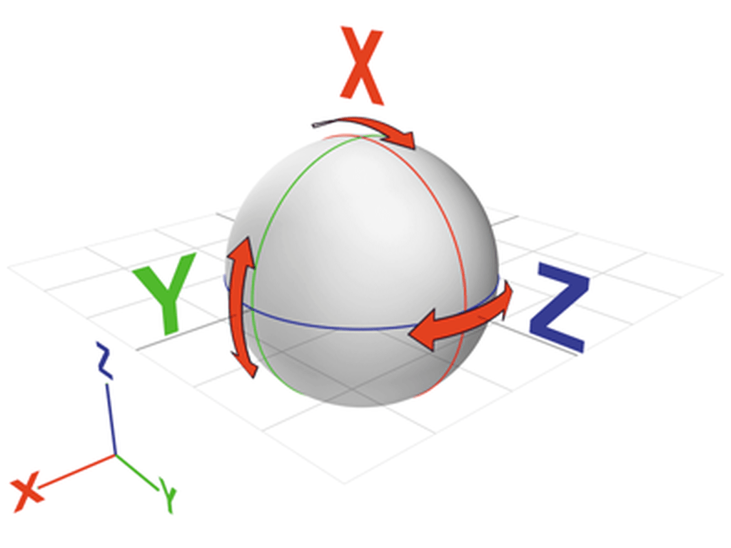

J'imagine bien qu'une face est moins belle et que tu la mettes en dessous, en revanche tu peux toujours la tourner à 180° autour de l'axe Z.

Ha oui bien entendu suivant z je peux. tu as une combinaison à me proposer ? Je suis dans l'idée de suivre le premier conseil qui est de choisir les plus belles face sans me soucier des cernes.

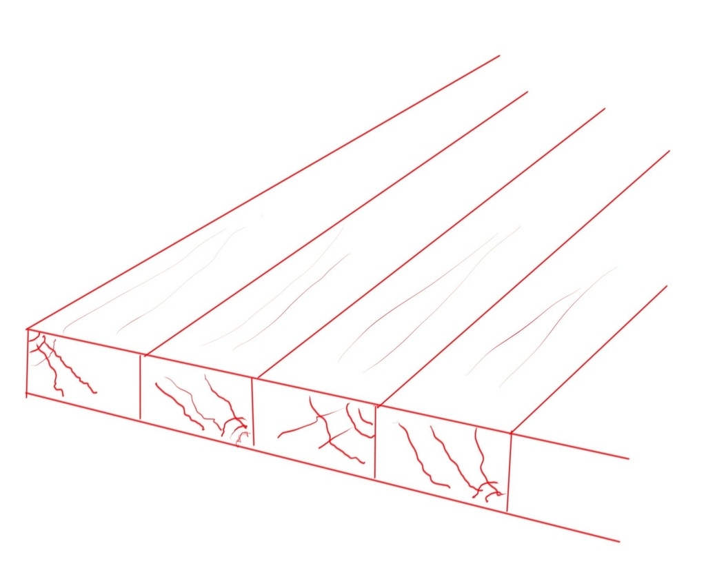

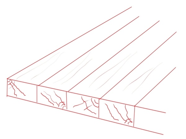

C'est une question récurrente sur l'air du bois . On peut apporter une réponse technique qui va limiter les risques de tuilage à savoir alterner les cœurs des planches en conservant l'orientation des cernes voir dessin. A noter que traditionnellement on met le cœur sur l'extérieur car c'est la partie la plus dur qui donc limite l'usure sur la première planche.
Donc il faut garder ceci comme ligne directrice mais il y a des facteurs aussi à considérer à savoir l'application d'un établissement similaire avec des bois en plein dosse , non sec, ou trop large etc n'est pas bonne.
L'établissement est peu être l'art du compromis , un nœuds doit être passer en dessous en prenant en considération la nervosité du bois et sa place dans la bille.
L'amateur n'as pas toujours la possibilité du choix de ces bois comme le professionnel.
Souvent les bois proviennent de bille dépareillées donc il faut faire au mieux.
Essayer de coller à la règle mais n'en soyez pas prisonnier , l'esthétique est aussi primordiale .
Pour vous les points les plus importants sont un bois sec , éviter les dosses, voir les fausses dosses, planches pas trop large et surtout une fixation adapté de votre plateau qui va laisser le bois se dilater (taquets dans ceinture par exemple).

Tout ceci expliqué, et en supposant que ton croquis concerne un ouvrage pour lesquels ça serait indispensable je dirais que la succession 4-5-6-7 n'est pas idéale, car ces 4 orientations tireront vers le haut.
