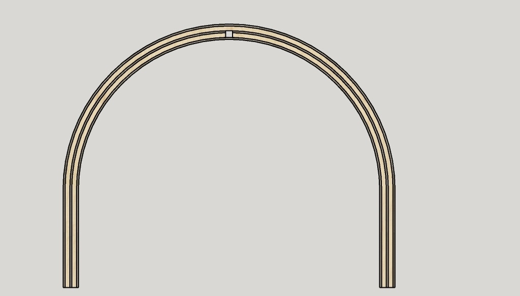

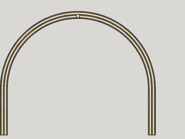

Salut tout le monde,
je dois réaliser des sièges cintrés pour un client, exactement dans le même genre que celui réalisé par Tamar de la chaine 3x3 custom.
Jusque là tout va bien, j'ai une presse sous vide à disposition en plus donc pas de souci, le collage et le pressage je visualise. Petite difficulté et pas des moindre, il faut que le dossier de ces sièges soit traversé en son centre et sur toute sa hauteur par un "canal" de section 10mmx10mm (je ne rentre pas dans les détails mais c'est un projet un peu particulier à mi-chemin entre le mobilier et l'art contemporain).
Voici une capture d'écran en vue de dessus de ce que ça doit donner au final.
A votre avis quelle serait la meilleure solution pour arriver à ce résultat? Je suis parti sur un "sandwich" de MDF 3mm et CP cintrable 7mm (pour une épaisseur totale de 23mm) et je pensai réaliser ce fameux canal directement au collage en enlevant de la matière sur l'âme MDF centrale et un des panneaux de CP 7mm mais j'ai bien peur que ça bouge beaucoup au moment du pressage...
Je me disai aussi que je pourrai éventuellement glisser une baguette de section 10x10 d'un matériau sur lequel la colle ne prendrait pas puis le retirer après pressage. Qu'en pensez-vous? Quel serait le matériau le mieux adapté pour ça? Une baguette en téflon par exemple?
Bref, pas mal d'interrogations, si vous avez des idées/suggestions je suis preneur.
Merci d'avance.

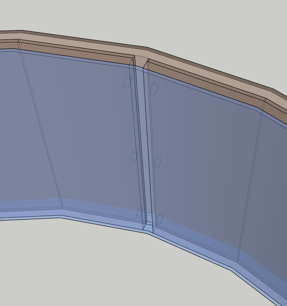

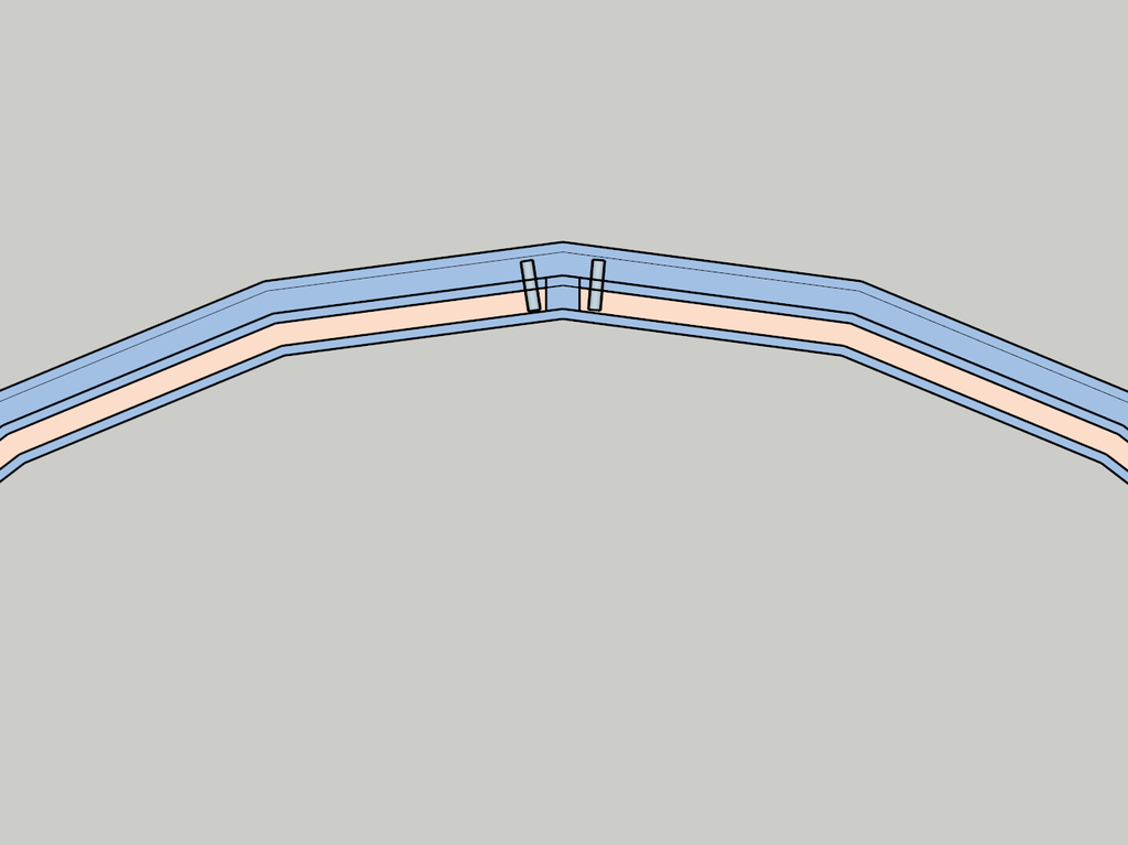

Tu peux goupiller ou mettre des lamellos pour "centrer" tes deux panneaux de part et d'autre de ta rainure de 10mm.
mais attention sur une seule ligne de façon à ce que le panneau soit juste contraint en position. Si besoin je ferai un schéma ce soir
Remi25
Voila pour illustrer mes propos, les deux plaques à positionner le sont grâce à des goupilles proches de la rainure voulue, en ligne.
Pas d'autres goupilles plus loin sur l'arc pour que les faces puissent glisser les unes sur les autres lors du collage.
